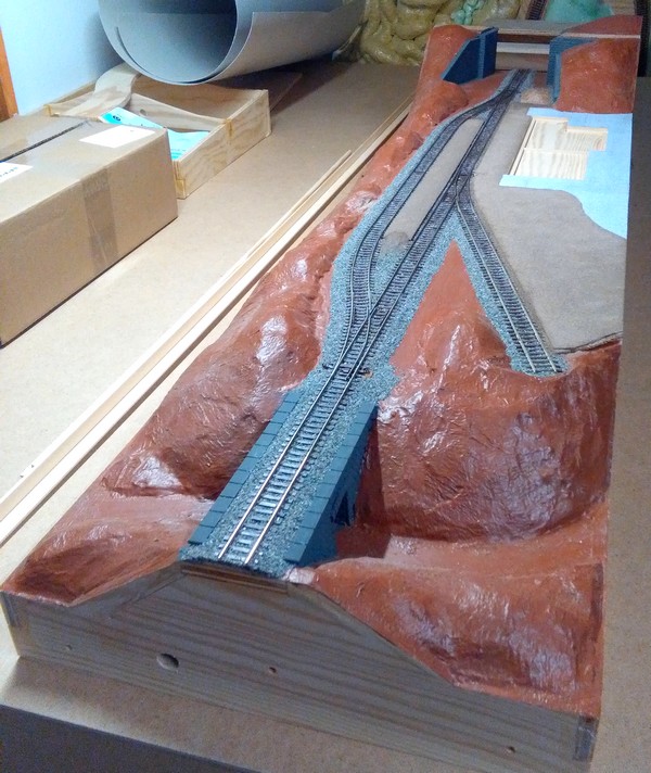

Moc pěkný, jen bych chtěl vědět jak jsi vymodeloval krajinu, byla vidět jen mont.pěna a jakou barvou je to přetřeno
loby
Příspěvky: 33
Registrován: pát 19 kvě, 2017 2:40 pm
Re: NUDLE - minikolejiště 1600x300 mm TT
Příspěvekod hopeter » sob 14 dub, 2018 10:00 am
Na pěnu je po ořezání nakašírovaný toaletní papír ( lepidlo Dispercol ) a po zaschnutí je to natřené vodouředitelnou barvou Balakryl. Následovat bude posyp hlínou ( opět lepidlo Dispercol ) a pak statika.
Příspěvekod amirinda » sob 14 dub, 2018 10:26 am
o proč barva a pak ještě hlína, já myslel, že barva a pak rovnou statika. A nebo rovnou hlína a statika.

Příspěvekod hopeter » sob 14 dub, 2018 3:16 pm
Toaleťák , barva , hlína , statika. Protože prosvítající hlína vypadá podstatně lépe než barva , zvlášť při drnování. :wink:

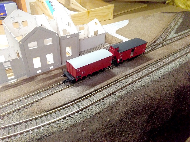

Příspěvekod hopeter » ned 06 kvě, 2018 6:43 pm
Malý pokrok ve stavbě. Zaštěrkováno , hotová sypaná nástupiště a kostková dlažba kolem staniční budovy. Pokud ostatní domácí práce dovolí přijde na řadu hlína a snad už i něco zelého. :wink:
Protiprachový kryt na koncovém se smyčkou skvěle šetří místo v dílně. Poslouží i jako odkládací plocha na menší projekty. :P

Příspěvekod hopeter » čtv 10 kvě, 2018 7:42 pm
Občas je potřeba si udělat radost... Za hotové úpravy terénu jsem se odměnil novinkovým vagonem s budkou a přibral k němu zetku s plošinou. :) U toho s budkou mě potěšilo funkční otevírání dveří. Ještě by to chtělo nějakou menší páru , třeba 310sítku kafemlejnek.

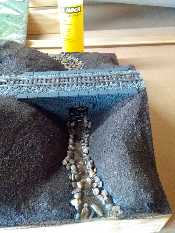

Příspěvekod hopeter » sob 02 čer, 2018 5:22 pm
Malinký pokrok - potůček. :oops:

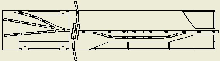

Příspěvekod hopeter » čtv 13 zář, 2018 6:37 pm
Večery se prodlužují a nelze odolat inspiraci "nudlařů".
Bohužel elektrizaci přesuvny jsem vzdal , protože jsem nebyl schopen zajistit na překližce s výsuvy lehký chod bez vůlí. :oops:
Nabízí se tedy řešení nechat přesuvnu na ruční pohon a doplnit oboustrannou aretaci v jednotlivých polohách.
Druhá možnost je přesuvnu vzdát úplně a udělat klasické SN.
S třícestnou výhybkou mě to vychází asi takhle:
No a ještě bych mohl původní část za mostem odříznout , ukončit a udělat SN delší jako přídavný segment.
Co vy na to kolegové... :?:

Příspěvekod hank61 » čtv 13 zář, 2018 6:49 pm
Podle situování kolejí v bude SN otevřené, jako nákladiště?
Příspěvky: 2601
Příspěvekod hopeter » pát 14 zář, 2018 4:31 am
SN na obrázku je pouze manipulační prostor bez krajiny. Oddělení je kulisou v podobě mostu s příčnou tratí tak jak bylo v plánu s přesuvnou.
Příspěvky: 3060
Příspěvekod hank » pát 14 zář, 2018 3:31 pm
Já bych hlasoval za ručně ovládanou přesuvnu. V pohodě se ti tam vejdou 3 dostatečně dlouhé koleje.
