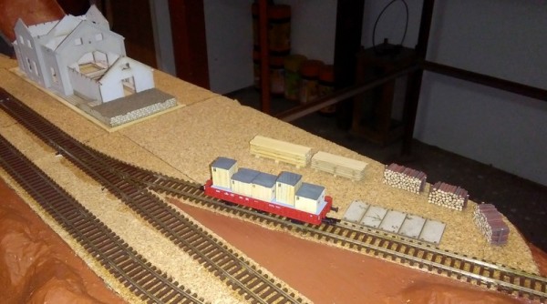

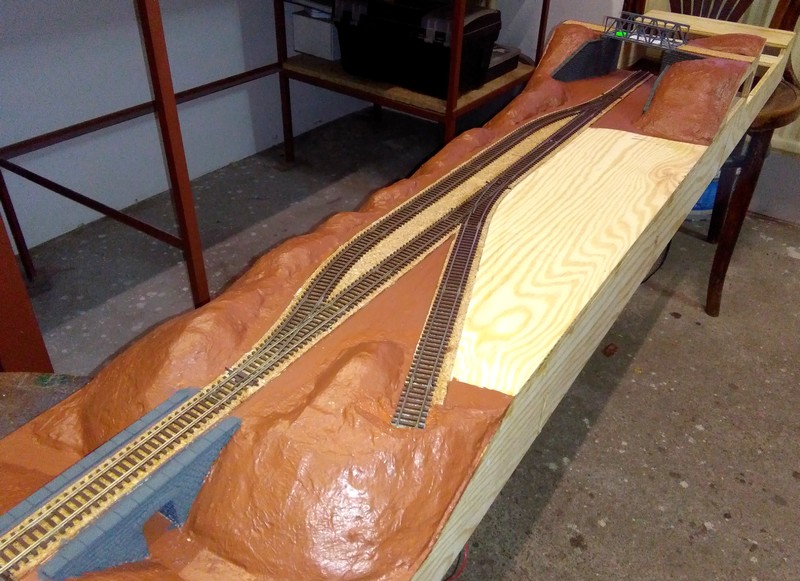

Koleje nalepené, dráty visí stačí pospojovat a může se popojet ... :)

Měl jsem obavy o místo kolem vlečky ale vejde se tam toho poměrně dost. Dřevo bude samozřejmě v kmenech ale až se dostanu k prořezávání stromů abych měl k dispozici větvičky coby materiál. :wink:

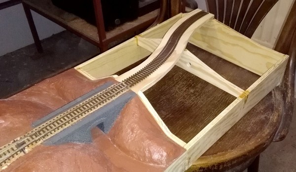

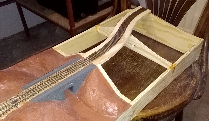

Abych mohl posunovat přes koncové zhlaví a nemotal se s posunem do SN tak jsem našel ještě dva oblouky a bude další kazeta dlouhá 321 mm.

Mohu se zeptat, jaká je výška rámu (v nesnížené části u nádraží)? Ve výkresu jsou kóty nečitelné... Jelikož to bude moje první konstrukce tak pořád váhám, kolik si mohu dvolit. Rád bych se dostal na 5 cm, ale asi je to málo. Konstrukci zatím plánuji z 12mm překližky. Díky za radu.

Na domácím kolejišti mám rám 7 cm, klubové moduly 10 cm. Mnohavrstvá buková překližka 12 mm.

Nejvyšší část bočnice je 9 cm a nejnižší 4,5 cm. Překližka tl.8 mm bohatě stačí. Tuhost příhradové konstrukce nedělá tloušťka materiálu ale systém diagonál. Kolejiště 160 x 90 cm mám taky z překližky tl.8 a ani se nehne při zvednutí za jeden roh ( což považuju za zkoušku tuhosti ).
Silnější překližka je jen větší váha a více peněz za materiál. Navíc se hůře opracovává.
Nemluvím tímto ale za moduláře kde to mají ošetřené normou a pravidly.
Pokud chceš čitelný výkres na nudli tak pošli mail do SZ.
