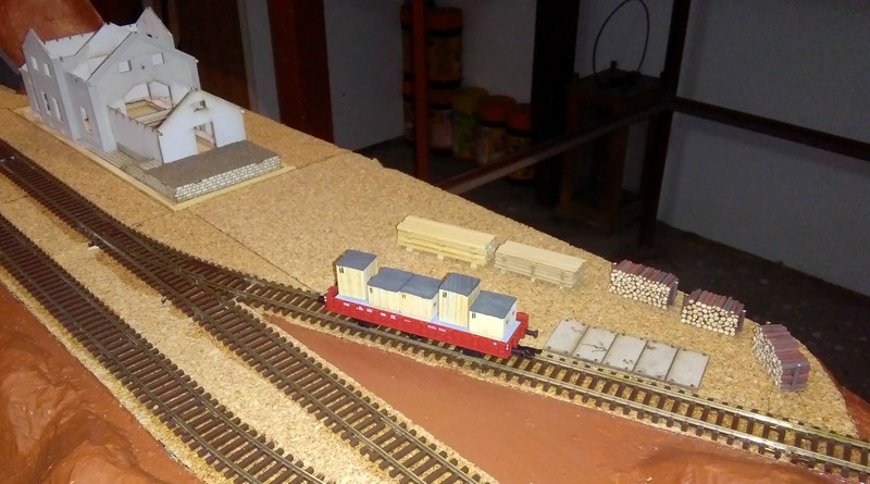

Příspěvekod hopeter » pát 23 bře, 2018 6:02 pm
Měl jsem obavy o místo kolem vlečky ale vejde se tam toho poměrně dost. Dřevo bude samozřejmě v kmenech ale až se dostanu k prořezávání stromů abych měl k dispozici větvičky coby materiál. :wink:
Ještě taky marně sháním druhý ČSD klanicový vagon Tillig 14662. Bohužel je všude vyprodán. :(

Příspěvekod Fox » ned 25 bře, 2018 8:50 am
Pěkný jako vždycky. A já mám otázku : z čeho děláš to dříví? Já podle nějakého návodu z vřesu. Ale je problém najít rovné kousky a taky jsem už manželce všechno na zahrádce ostříhal. Tak jestli můžeš, díky předem.

Příspěvekod hopeter » ned 25 bře, 2018 5:17 pm
Dík za tip , uvidíme jestli je ještě k mání.
Kmeny dříví dělám převážně z pediku. Používám zbytky co mě dává dcera z pletení košíčků. Kousky z různých průměrů barvím na několik odstínů od hnědé po šedou. Potom řežu lámacím nožem na kousky a z kousků lepím do "metroviny" nebo delší jako kmeny. Pro doplnění k tomu ještě přimíchávám kousky ze suchých větviček. Větvičky musí být opravdu suché ale jen tolik aby držela kůra.
