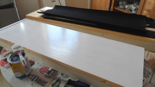

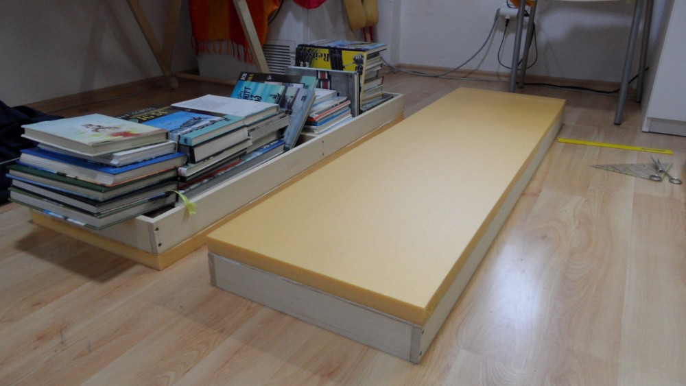

Příspěvekod Dusan » úte 29 pro, 2015 2:44 pm
Lepím XPS. Zvolil jsem nakonec jen tl. 30mm, hlavně kvůli hladkému povrchu a snažšímu řezání. Nemám odporovku a tohle se dá ještě snadno odlamovákem.
V místě přechodů segmentů bude ještě "zapuštěn" do povrchu 3 cm pásek z 3mm pl. destičky pro lepší fixaci konců kolejí ve spoji. Systém alá Houmr, jen lepit v těchto místech budu extra řídkým epoxidem.
půlka knihovny jako zátěž, i tři díly od Milana :-)

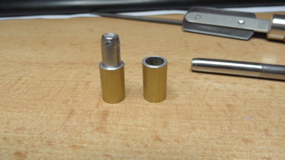

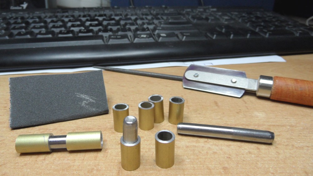

Příspěvekod Dusan » čtv 07 led, 2016 6:00 pm
Nechal jsem segmenty řádně proschnout :-) Styrodur to perfektně zpevnil. Teď udělám spoj. Použiji 2 x šroub M8 s maticí a velké podložky. Zkoušel jsem v Brně sehnat ty středící trny, nepochodil jsem nikde. Z netu by mě stálo poštovné 10x tolik než co koupím. Tak jsem kouknul do šuplíku na zbytky, že něco zbastlím. Našel jsem zbytek duralové trubky a dva starý panty s vyndávacím čepem. Tak jsem si udělal zámečnickou hodinku. Trubka má vnitřní průměr o desetinku menší než průměr čepu, takže jsem ho upnutý ve vrtačce "ojel" brusným kamenem a smirkem, aby mi vzniklo to správné uložení :-)
použitý materiál, bohatě zbylo na další
uložení H-Fest :-)
Příspěvky: 1370

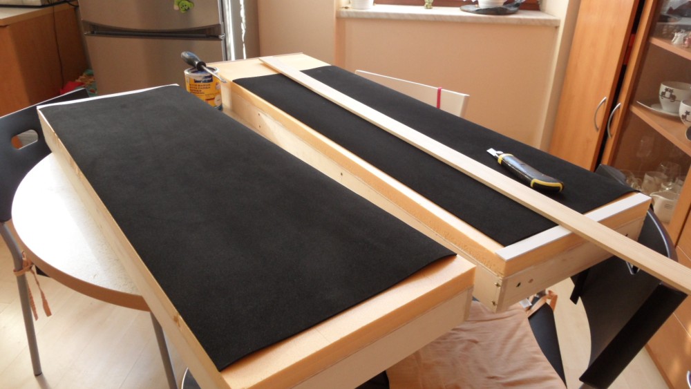

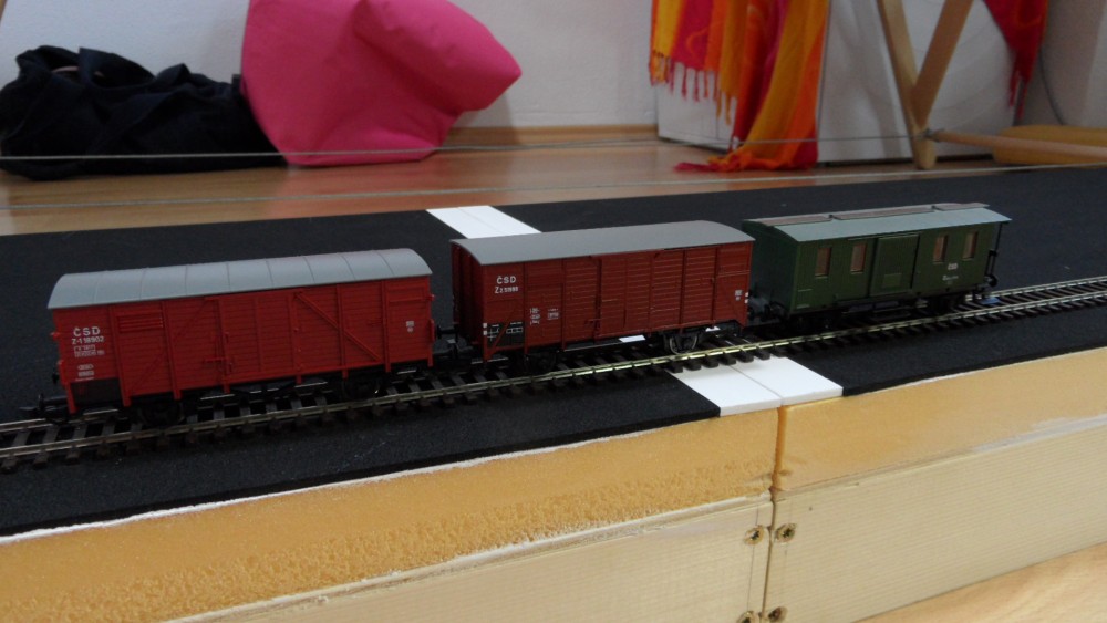

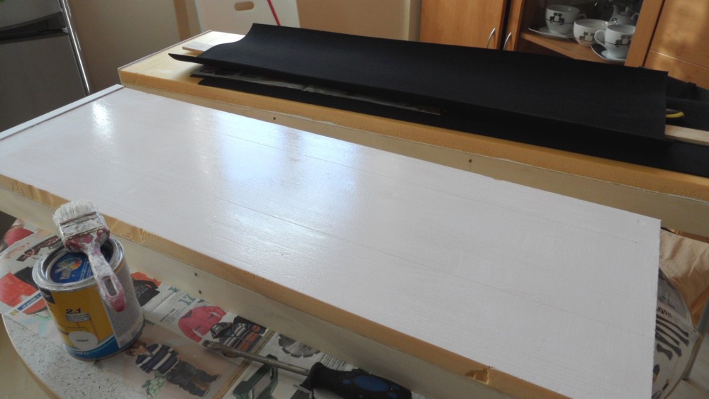

Příspěvekod Dusan » pát 29 led, 2016 3:22 pm
Odpolední činnost :-)
V Gumexu jsem koupil mikroporezní pryž 3mm pod koleje. Původní záměr lepit kolejivo rovnou na XPS jsem po testovacím kousku kvůli hlučnosti zavrhl. Rozdíl je fakt brutální :-) Dík Ostramu za tip. Na dalších segmentech s širou tratí použiji už jen samolepící pěnovku pod sádrokartonové profily, kterou jsem používal kdysi na kolejišti.
Snažím se zpracovávat různé zbytky materiálů co se válí doma, takže plošně nalepeno zbytkem akryl.barvy. Přechody segmentů jsou epoxidem podlepeny 3mm destičkou z reklamky. Odřezky dávají zdarma. Stejnými deskami "ojedu" segmenty kolem dokola, při manipulaci se odrbávají hrany XPSka.
nachystané díly na míru
napřed slabounká vrstva, lehce zavadlá a až pak lepící vrstva
a nezbytná "hluková" a "přechodová" zkouška, dopadla na výbornou
Příspěvky: 1370
