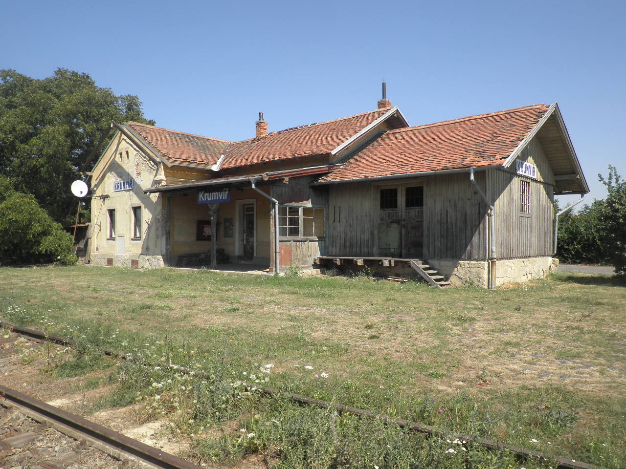

Příspěvekod T 478 3022 » pon 12 lis, 2018 5:57 pm
Já bych to pořešil nějak takhle.
A nebo takové Zubrnice.........
T 478 3022
Příspěvky: 164
Registrován: sob 10 lis, 2012 5:07 pm
Re: TT 125x70 Zadní Doubice
Příspěvekod jardaficz » pon 12 lis, 2018 6:38 pm
To už se jeví přijatelněji. Ono co také v takové stanici skladovat? Vykládat dvě odstavené zetky, nebo u rampy nakládat jablka při výkupu. Objíždění by nemělo být třeba, když bude jezdit hlavně 810. Pokud přijede kocour, může manipulovat, pokud bude stanice prázdná.
