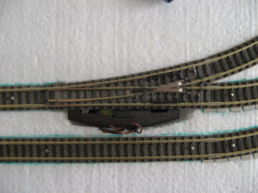

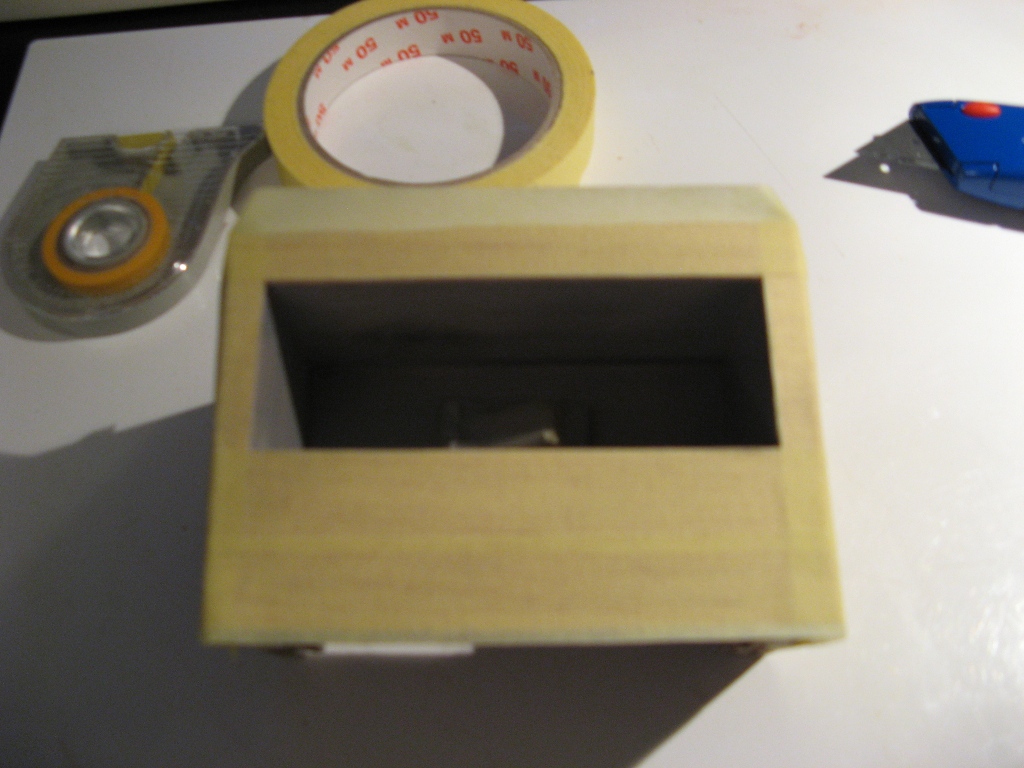

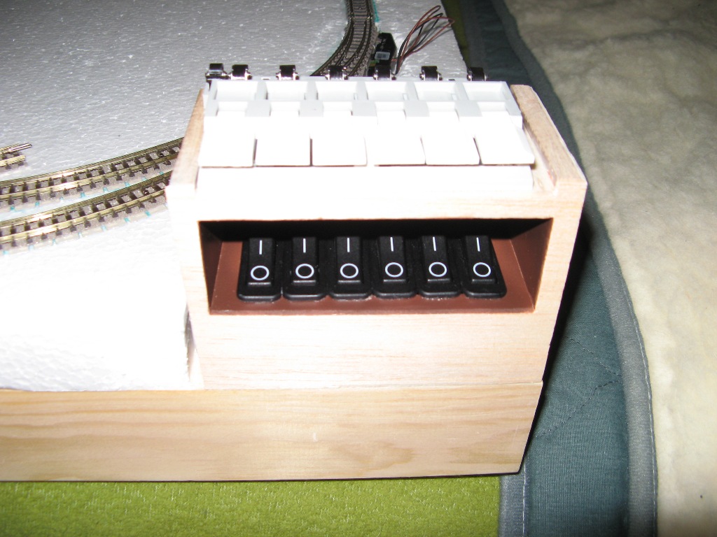

Opět jsem trochu pokročil. Zhotovil jsem ovládací panel. Uživateli Pekl024 chci poděkovat za tip na tlačítka. Nakonec jsem zvolil 7ks kolébkových (6ks viz.obrázek, 7.ks se speciálním úkolem je prozatím schovaný - prozradím později :D ). Na vršku panelu bude klasická klávesnice na ovládání vyhybek. K těm jsem přidal přestavníky. Fleischmann umožňuje otočit je o 180° a tak lépe zamaskovat do terénu. Panel je z překližky a balsy - vnitřek jsem po zatmelení a vybrousení vystříkal Tamyiou XF-10 a následně zalakoval Sidoluxem.Z vnější strany jsem zatím panel nijak neupravoval - to až pozdějí při dokončování kolejiště a až budu mít nějákou představu. PS: za kvalitu fotek se omlouvám
Vymaskovaný panel před nástřikem - vzdadu ono 7.tlačítko :)
Panel téměř kompletní, připravený k osazení
Přestavník

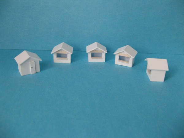

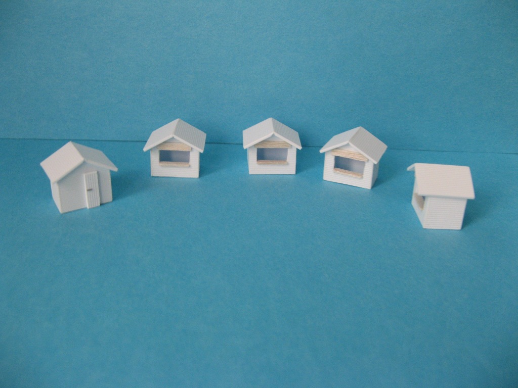

Momentálně čekám na objednané stavby, abych mohl vše na zkoušku osadit a pustit se do krajiny. Volný čas jsem využil na tvorbu vánočních stánků, kterými chci podpořit zimní atmosféru kolejiště( a které jsem záviděl H0kářům od Nocha). Z desky Evergreen a balsy to šlo celkem snadno. Uvažuji, že bych se jednotlivé stánky pokusil osvětlit pomocí mini LEDek, ale to už zatmelení, nabarvení a patině.

Příspěvekod dedo » ned 12 úno, 2012 9:02 pm
veľmi šikovné a utešené ... :roll:

Příspěvekod DannyK » pon 13 úno, 2012 4:58 pm
Chatičky pěkné, ale ty dveře - je to jak od trezoru. Co takhle je naznačit jen proškrábnutím?

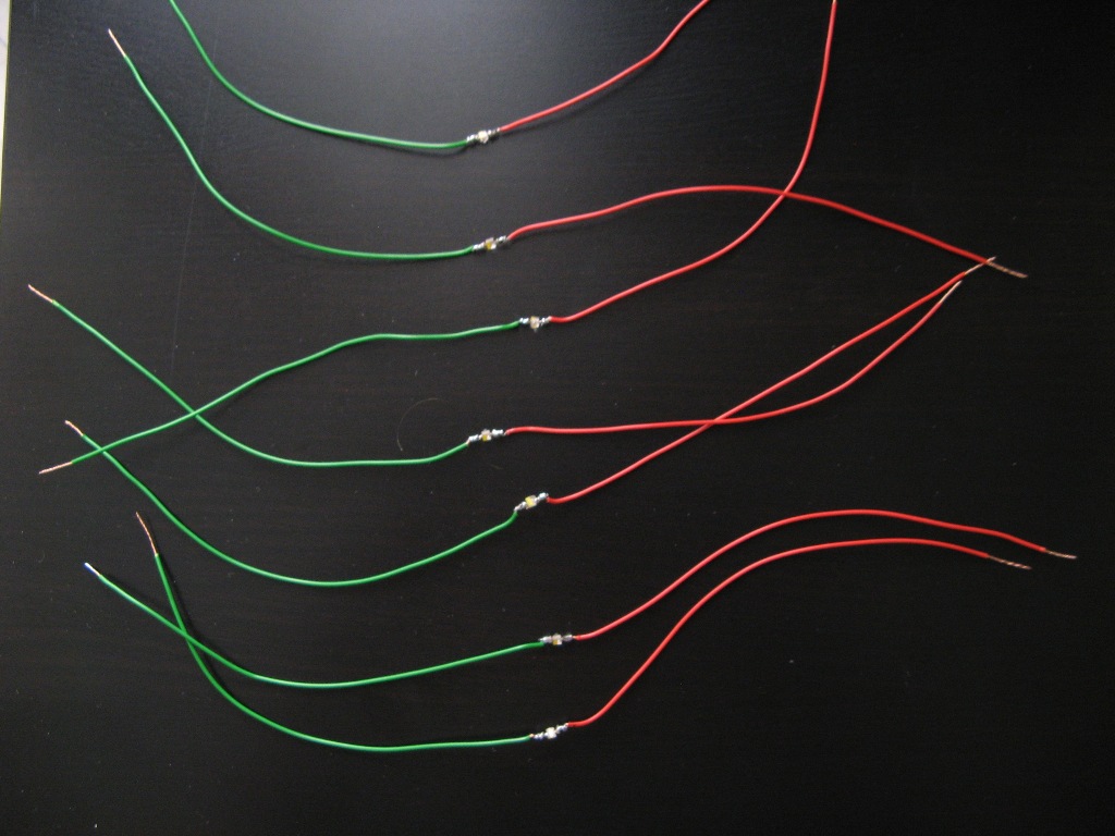

Příspěvekod Franky » úte 21 úno, 2012 4:44 pm
Dveře už tak nechám. Stavby pořád nedorazily, tak je na řadě barvení a osvětlení stánků žlůtými LEDkami 1,8 mm(2V). Ješt přemýšlím jestli do serie nebo paralelně. Následně bych je rád oživil "zbožím", což musím ještě vymyslet. Nějáké nápady, co za sortiment? :)

Příspěvekod fulda » úte 21 úno, 2012 5:29 pm
Ledky pokud to jde tak sériově, jinak dostaneš spotřebu ani nebudeš vědět jakou
