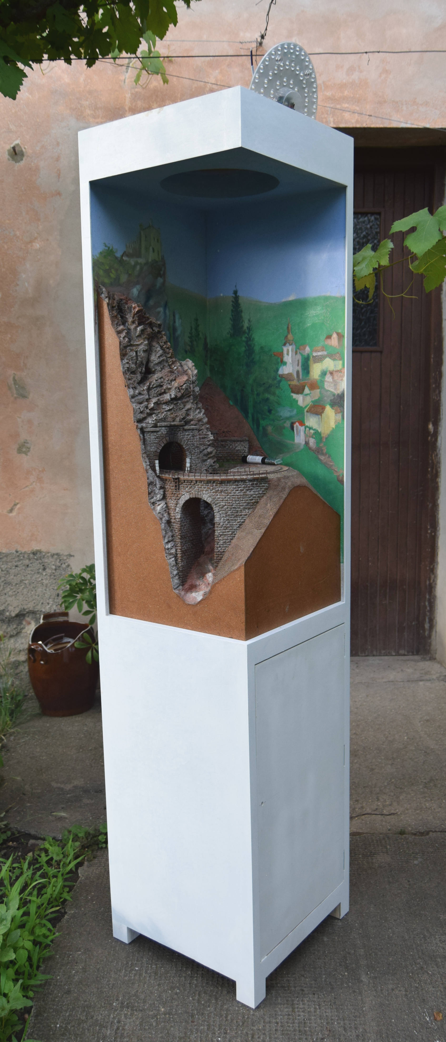

Příspěvekod dfrolek » stř 08 čer, 2022 6:22 pm
Z oparu se začíná nořit městečko Okolo..

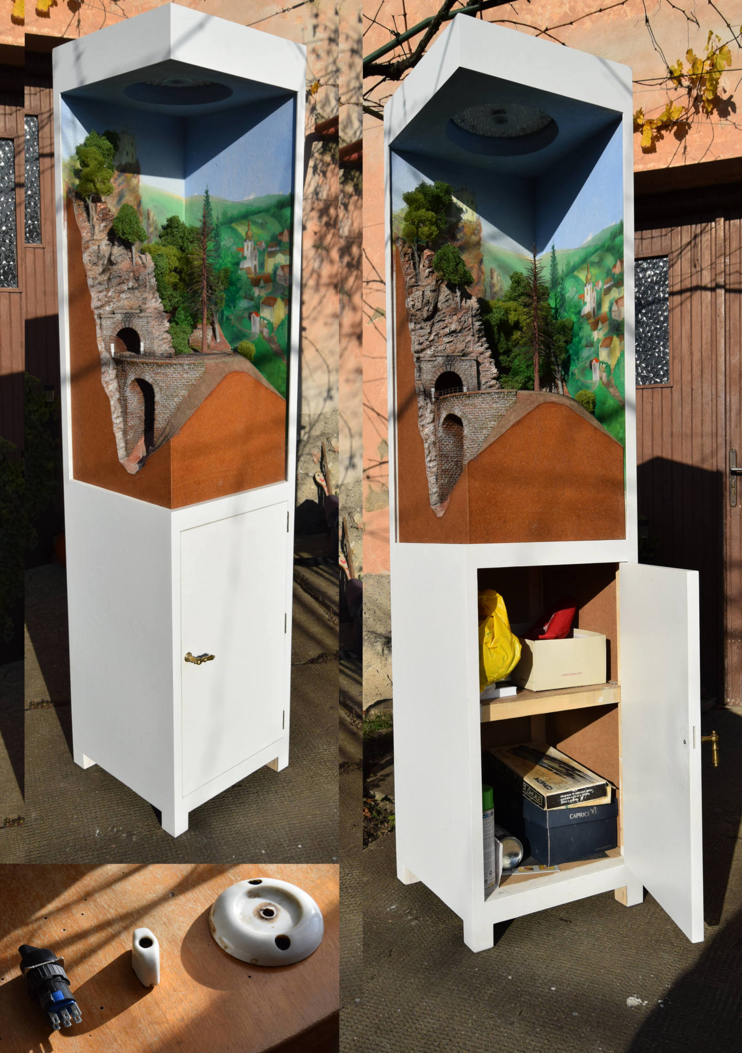

Příspěvekod dfrolek » ned 06 lis, 2022 1:54 pm

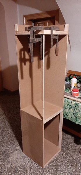

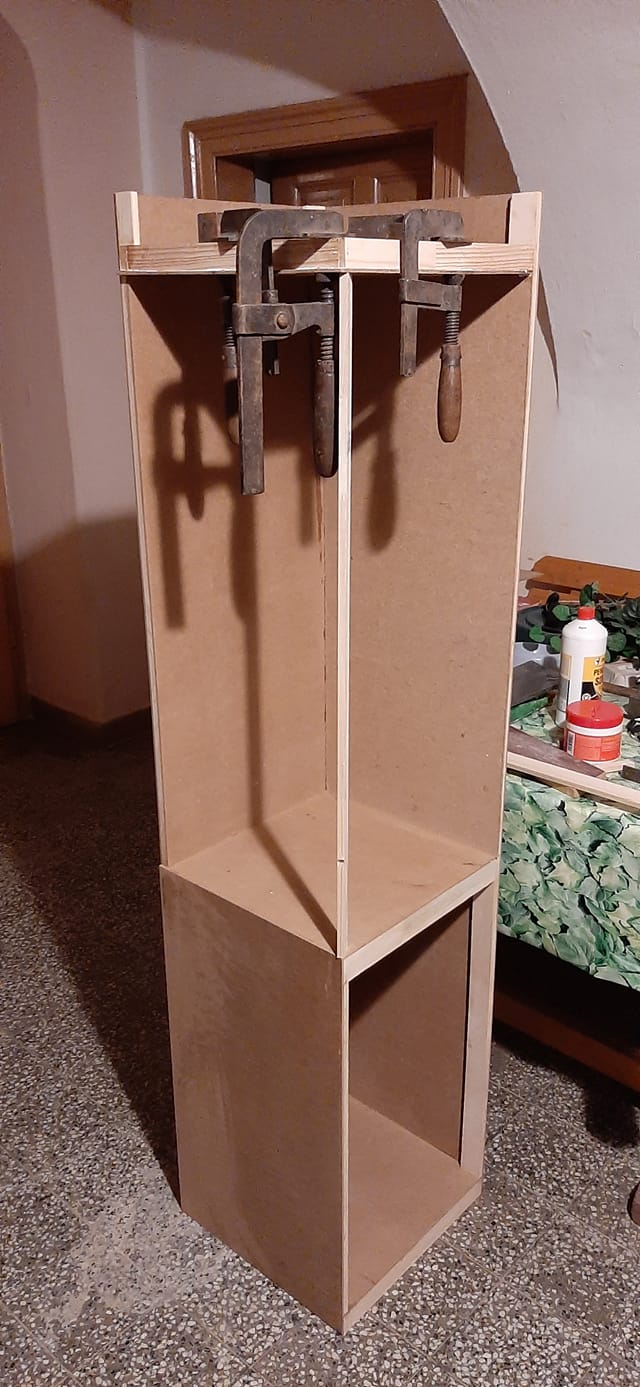

Ahoj, příklad použití "sololitu" - odborný název DřevoVláknitá Deska - DVD. Stěna pro malbu je zdvojená, mezi sololity jsou vlepeny smrkové, 15mm, hranoly. Deska na tuto skříň, tvořila 30 let dno manželské postele :) Jenom pozor při vrstvení desek na sebe. Nutno použít na krajní desky stejnou tloušťku, jinak se to pnutím zkroutí tak, jak se to stalo mě. Protože mi na stěnu s obrázkem jedna deska pochyběla, zašel jsem si koupit zbytek do hobbymarketu. Tam se prodejci nechtělo řezat tak malý kousek z velké tabule, tak jsem vyptal aspoň "nějaký zbytek" Byl o 0,5mm tenší, navíc od pohledu s příměsí textilních vláken. Tak jsem to doma slepil a tu pohledovou hranu od pantů až nahoru, jsem musel udělat z 5mm ocelové pásoviny, protože se to zkrotilo do "luku". Protější stěna se stejně tlustými deskami je OK.
Jinak na Okolo, kromě prachu, nic nového. Zapojuji teď světlo a řeším vypínač. Keramické části na obrázku mám v plánu odlét z Epoxy, vybrousit patřičné díry a poskládat v jeden celek :)
EDIT: sololit se dobře řeže ručně, listem pilky na železo. Jde to pomalu, ale za jeden večer jsem měl díly na skříň nařezány.
