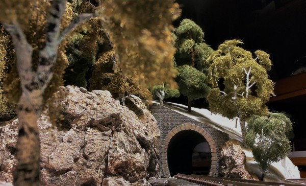

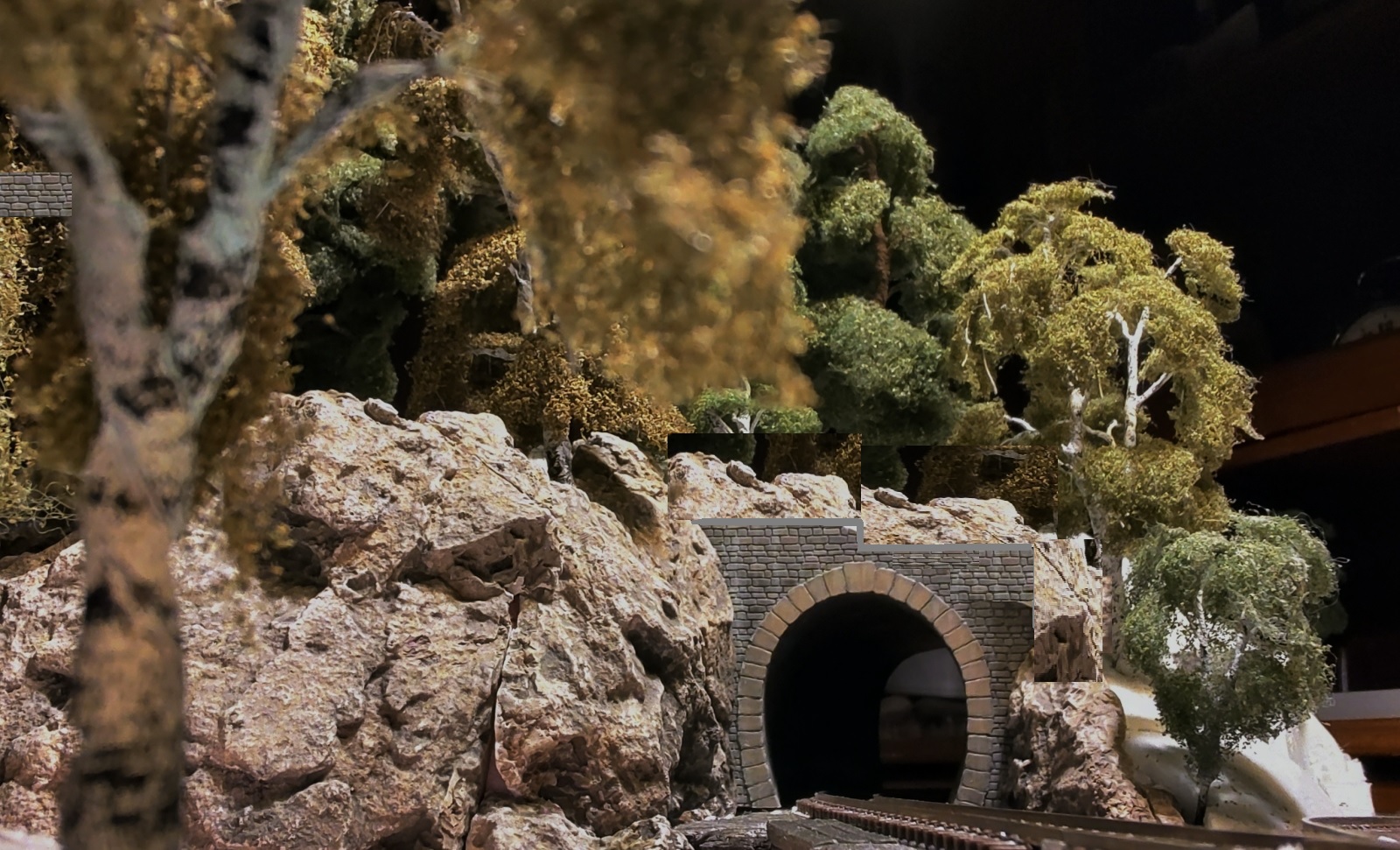

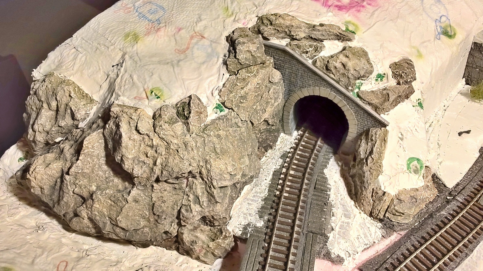

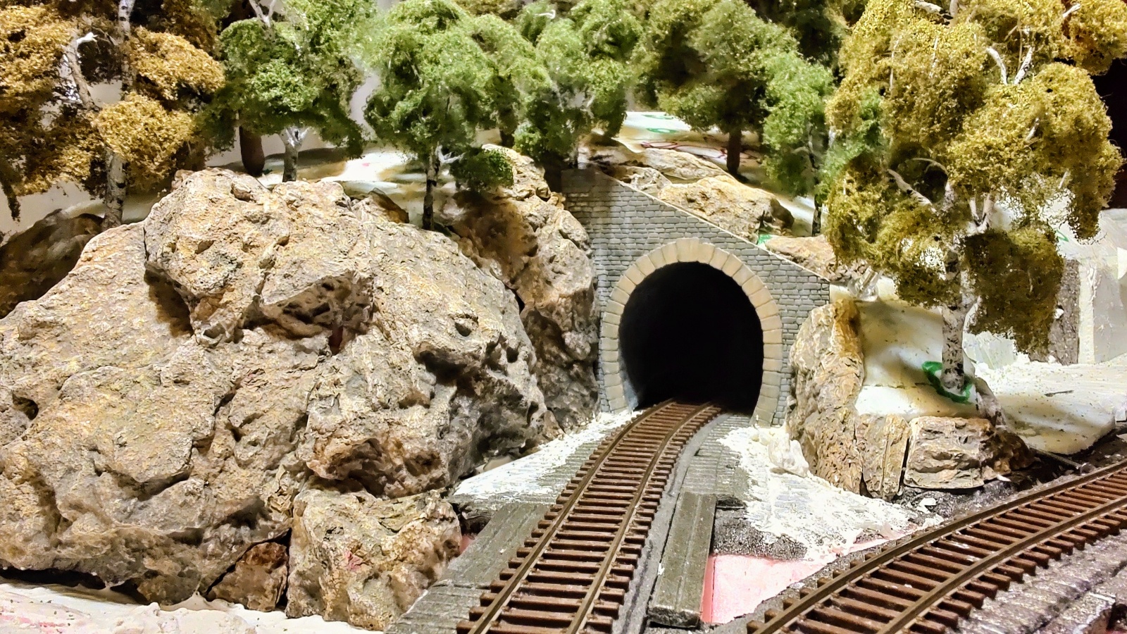

Příspěvekod Zlámalík » čtv 30 pro, 2021 10:54 pm
Tak po chvíi práce zase souhrnný report: Tunel zkompletovaný a zasunutý na místo, kopec přilepený (předtím proběhly nějaké práce na začištění v místech, kam se pak blbě dostanu), skála nabarvená, sesazená, přilepená. Pokusně jsem tam nastrkal stromky a začíná to vypadat. Jak portál, tak skála potřebují ještě dodělat, teď jen čekám, až to proschne a budu do toho moct zase vrtat :D
Skála je odlitek z formy Noch, resp. dva kusy z té samé formy, nalámané nařezané a zabroušené tak, aby do sebe pasovaly. Když se neodlije celý balvan, ale jen 5 mm silná skořepina, dá se s tím kouzlit. Bál jsem se barvení, nakonec bylo za deset minut hotovo - navlhčit, celé natřít, resp. napustit řídkou (hodně řídkou!) barvou jakou mají mít vystouplé plochy, pak pokračovat šedozelenou, černou, hnědou... Barva je vlastně jen špinavá voda a vždy se jen "šmrdlá" hodně mokrým štětcem přes povrch a barva se sama usadí ve skulinách a prohlubních. Bacha, když se to namočí moc, už to barvu nebere a hrany vám zůstávají světlé. Ale stačí počkat, až to vyschne a napustit to pak znova (zase do zvlhčeného povrchu). Pak jde dobarvit lokálně, co je potřeba. Postup jsem našel tady a musím říct, že výsledky jsou skvělé.

Jen jedna malá technická připomínka..
Při pohledu na terém hned za portálem na poslední fotce nevím jestli by se jin to při ražbě tunelu nepropadlo (pomerově k reálu by to byli asi 2-3 metry nadloží nad vrchem tunelu), takže by tam asi zvážili jen zářez který by byl stavebně i finančně méně náročný... ano asi by se našli i vyjímky kde nadloží není tak vysoké a skála je dostatečně pevná i na ty 2-3 metry výšky.

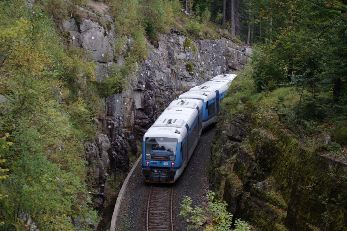

V reálu by tvému nadloží odpovídalo zhruba něco jako tady na fotce...
i když na skalách bývá minimum zeminy, někdy ani ne desítky cm, skála bývá často od povrchu zvětralá (i když trochu záleží na kameni či hornině ze kterého je) a narušená i pod zeminou, vlivem vody, mrazu, někdy i kořenů... Takhle by se možná dokázal tvářit uměle vytvořený tunel kdy se v zářezu vystavený tubus zase zahrne...
Osobně bych od vlečkové koleje někde pod tou nažloutlou břízou přidal aspoň navrch kus skal či terénu celkově aby se masiv nad portálem jevil mohutnější, dál se to už trochu pod stromy ztratí ale i kdyby 5-10 cm od kraje bylo vyšších o nějaké 3-4 cm ( směrem dozadu k SN to klidně zase můžeš stáhnout dolu ) rozhodně by to pohledově prospělo. ;)

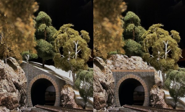

Tak až zítra vystřízlivíš :mrgreen: zkus to ještě promyslet ...
římsu buď jen na dva zuby nebo jen rovně bez šikminy, tou šikminou to opticky zbytečně vytahuješ nahoru a pak ti chybí nadloží :wink:

Příspěvekod vojtas » pát 31 pro, 2021 3:57 pm
Já jsem zase rozhodně pro šikminu. Jen bych místo těch stromů dal zase nějakou zarostlou skálu. Vysoké stromy nad takhle nízkým tunelem jsou stejně vlastně trochu blbost - kam by jim rostly kořeny?

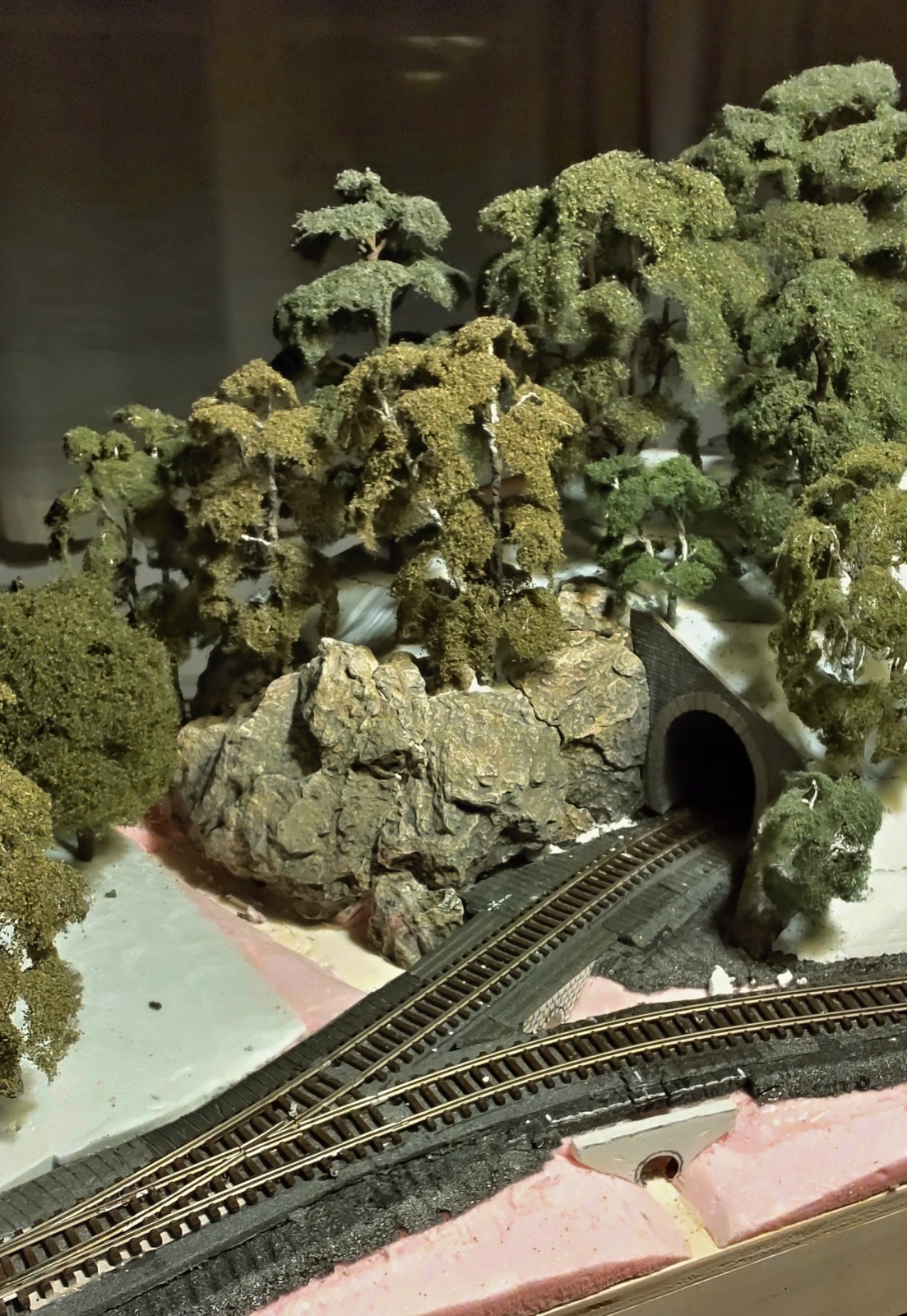

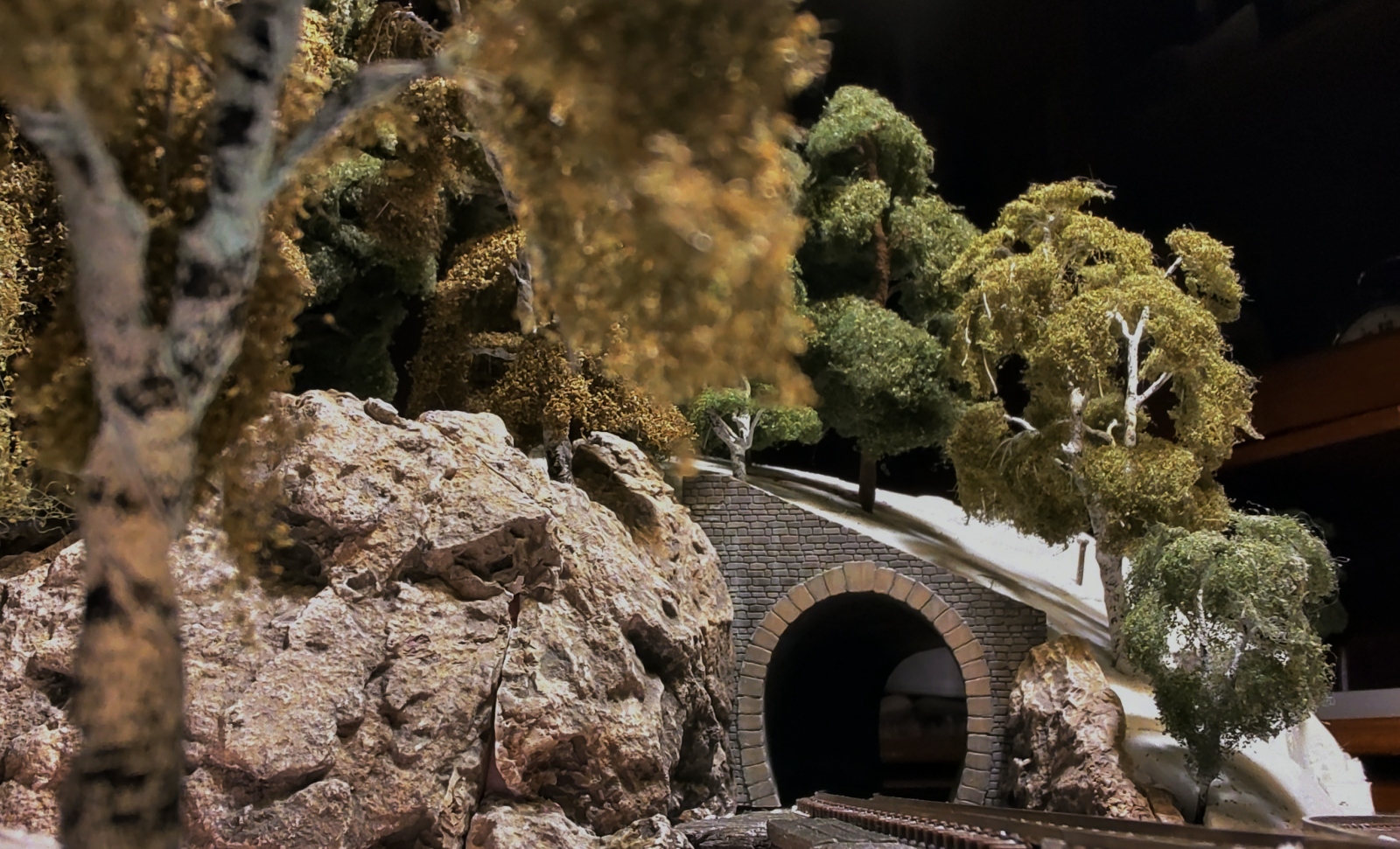

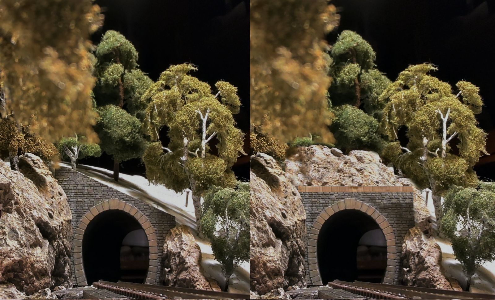

Příspěvekod jafobe » ned 02 led, 2022 9:31 am
Přidám svůj náhled na tvé poupravené fotce k tomu co jsem výše psal, jak moc se toho musí změnit aby to vyznělo jinak, aniž by jsi to musel měnit nějak zásadně hned u vlečkové koleje... Trochu jsem změnil i profil portálu, ale asi by mohl zůstat i šikmý i když ten by si zasloužil větší skály doleva a prudší nahoru, častěji bývá portál zakončen rovně, a někdy bývá třeba i nějaký kousek před skálou samotnou aby mezi hranou portálu a skálou mohl být i odvodňovací žlab který krom vody zachytí i případné kousky toho co ze skály může odpadnout...

Příspěvekod Zlámalík » ned 02 led, 2022 6:01 pm
Hoši, vy mi dáváte. Dva večery v tahu a nic. No, možná něco přece.
Všechny připomínky beru, jen je musím zohlednit do poměrů na kolejišti, které jsou stísněné a holt na naznačení nemůžu vyplýtvat všechno místo :D
Poctivě jsem si odlil další skálu, rozdělil na různé kusy a skládal. Celý masiv tam neudělám, sice by to šlo, ale to by zas při pohledu z čela nemělo opodstatnění a nevypadalo by to dobře - najednou by tam byla strašná krabice.
Nakonec jsem nad tunel posadil pár vhodně orientovaných skal, které naznačí zvětralý klesající kopec. Od portálu to vypadá, jako by tam tam skála byla. Při pohledu zprava, kde bude přední hrana panelu, to vytvoří iluzi vystupujících kusů skály v kopci, stejně to bude nějak částečně pod stromy. Portál nechám šikmý, jen jej fous protáhnu do boku, aby končil logicky ve skále, a opatřím římsou. A jak se na bílé kusy polystyrenu nalepí tráva a nasadí nějaké keře, hned to bude vypadat přirozeněji.

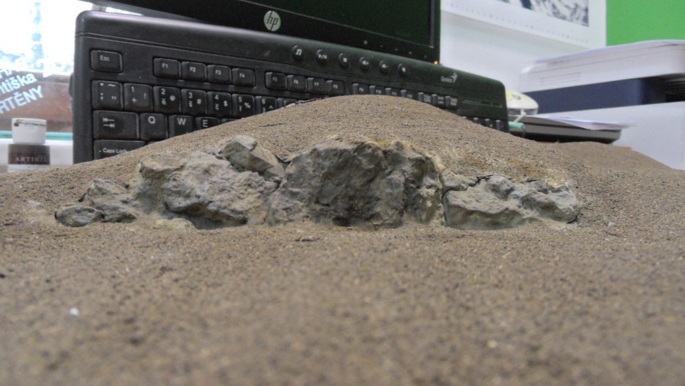

Vypadá to dobře, takhle to je už prostě přirozené. To skalní nadloží nad portálem, když dosypeš jakoby "hlínou" přes hranu/po hranu těch šutrů http://diskuze.modely.biz/download/file.php?id=25068&mode=view a necháš tam víc nějakých keřů než solitérů, tak to bude OK.
Ale to už je jen kosmetika a otázka vkusu :-) Je to pěkný a ty skály jsou super.

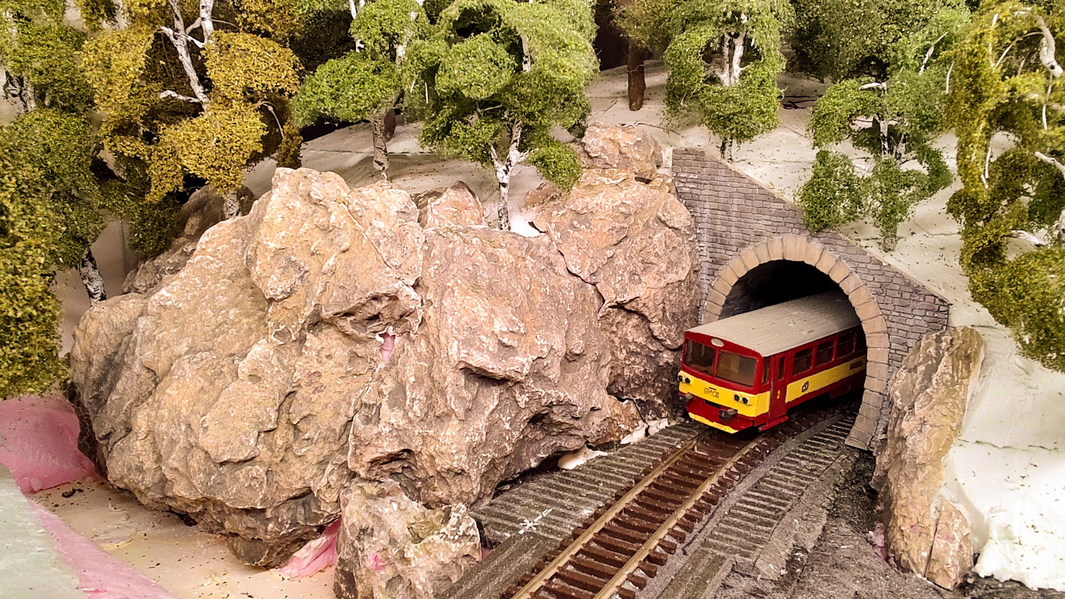

Příspěvekod Zlámalík » ned 02 led, 2022 9:26 pm
Dušane, díky, taky se mi to líbí :D
Portál jsem dotáhl do krajů a opatřil římsou (sakra, zapomněl jsem do ní vyrýt spáry, no to se ještě zvládne). Na terén jsem plácl ubrousky, abych mohl podkad nabarvit a nelezl mi někde polystyren. Kolem šutrů se to ještě dotmelí podle potřeby - ano, horní strana kamenů ve svahu bude zarostlá, jako doopravdy.
Teď si jen říkám, že bych se měl naučit s flokovačkou - zatím jsem to nepotřeboval, nebylo kde to použít. Ale uvidím, foliáží od Poláka mám dost a asi to nějak poslepuju, jako zatím všechno. Nakonec jde jen o pár cm2, kde bude tráva hodně na svahu, zbytek je skoro rovně a pod stromama, takže není vidět :D

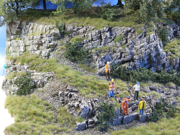

Máš to pěkný. Já taky preferuji sádrové skály, ty se mi líbí nejvíc. Určitě si s tím ještě vyhraješ, vegetace tomu dá další rozměr. Vypůjčil jsem si ilustrativní foto tady: http://www.webareal.cz/mnitka/6-POMUCKY-A-INSPIRACE a tady: http://www.mnitka.com/skaly-z-extrudova ... lystyrenu/. Sice to je jiný druh skály, ale je tam vše ostatní:
- suť
- drobná vegetace, mech apod. (znázorněno posypem)
- travní drny (jednotlivě lepené)
- křoviny a stromy.
