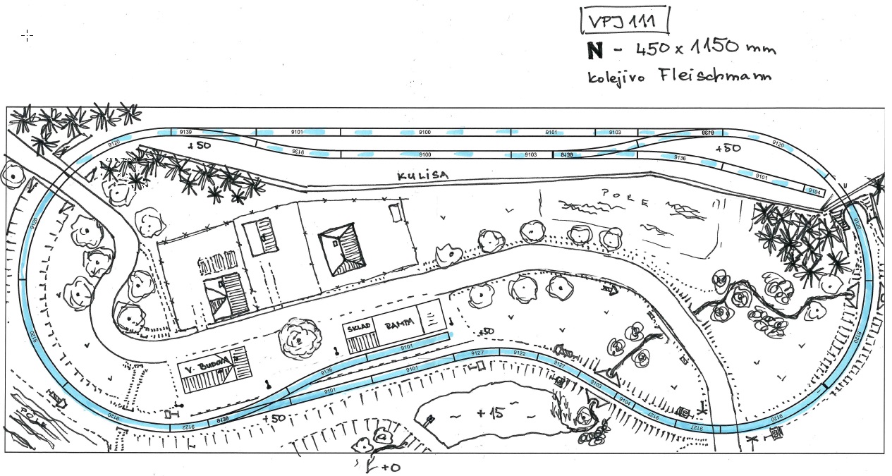

Příspěvekod Michal Šuhajda » pát 19 dub, 2024 12:30 pm
Zdravím,
zkusil jsem načrtnout jednoduché kolejiště. Koleje jsou zvýrazněny modře (viditelná část plně, skrytá čárkovaně) a úmyslně je použito kusové kolejivo Fleischmann.
Tvoří ovál se skrytou stanicí a viditelnou zastávkou s nákladištěm (ZN) na okraji vesnice. Skrytá stanice je za kulisou, ale asi není problém přes ni dotvořit "poklop" s krajinou.
Skrytá stanice umožňuje střídání dvou krátkých souprav, případně ještě odstavení motorového vozu na kusé koleji. U viditelné zastávky lze skladiště nahradit pouze rampou nebo nakládkovou plochou, případně prodloužit jako vlečku.
Jedná se o místní trať, proto jsou zde pouze pevná návěstidla, vjezd od ZN je krytý lichoběžníkovými tabulkami. I železniční přejezd je zabezpečen pouze kříži, ale není problém nahradit je světelnými výstražníky, nebo závorami.
Snažil jsem se dostat na kolejiště různé typy krajiny vč. zástavby, proto nechybí ani rybník s malým potůčkem.
Koleje jsou v jedné rovině cca 50 mm nad základní rovinou kolejiště, nižší partie patří příkopům a vodním plochám. Nejnižší místo je odtok potoka pod rybníkem.
Kolejiště je kreslené v CADu (kolejový základ) krajina je dokreslována ručně do vytištěného základu...

Příspěvekod Adam96 » sob 20 dub, 2024 4:41 pm
Kolego, paráda! ostatně jako vždy od tebe, divácky atraktivní scéna a nakomponování prvků a přitom nepřeplácaný prostor. Zvláště to zmíněné prodloužení si dovedu představit: buď po silnici, nebo klidně přejezdem i za ni a tam místo "pole" dát např. malé obilné silo.
