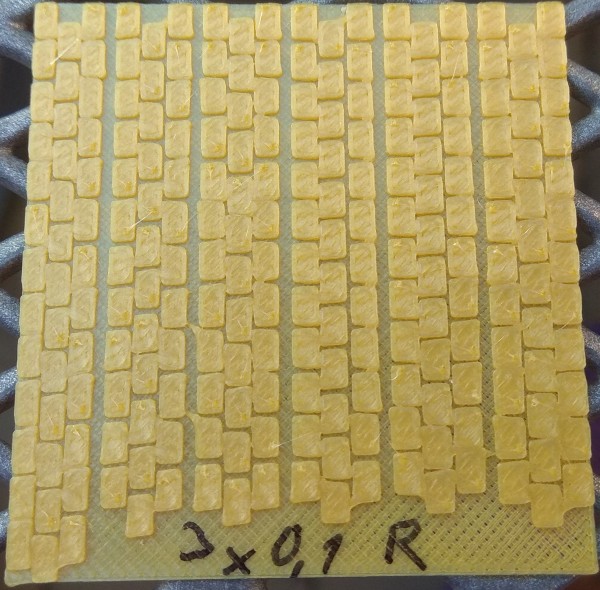

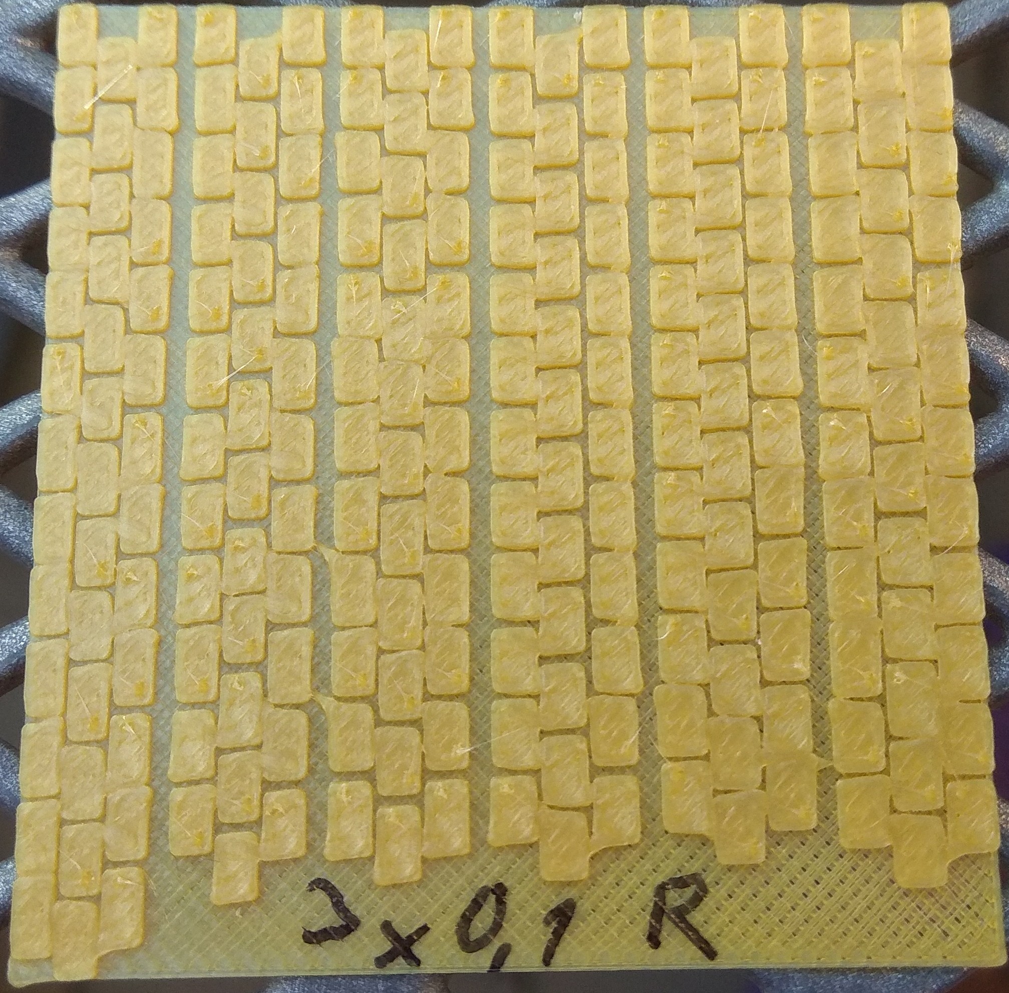

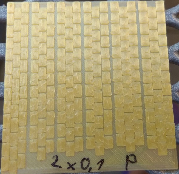

Tak jsem to zkusil, zatím s tryskou 0.4. Průměr filamentu 1.74, PLA Fiber3D. Žádná úprava.
Nejdřív vrstva 0.2, pak 0.1. Kolik že má být hloubka spár? Není 0.3 (36mm v reálu) moc?
Ještě zkusím trysku 0.3 a jiný styl výplně.
No, nemělo by se toto přesunout do vlákna o 3d tisku?

Ano, asi to už patří do 3D, souhlas. Podle výsledků se zdá, že se opravdu nedá dosáhnout úplně homogenního povrchu (u daného typu modelu) a přebroušení je vhodné/nutné. Hloubka spáry 0,3mm: dá se s tím experimentovat, ale po napuštění washem a případně po zapracování a fixaci pigmentu to nevadí. Až se vrátím (teď dovolená), zkusím experimentovat s množstvím materiálu do trysky (tzn. zmenšit průměr struny z default 1,75 třeba na 1,73).

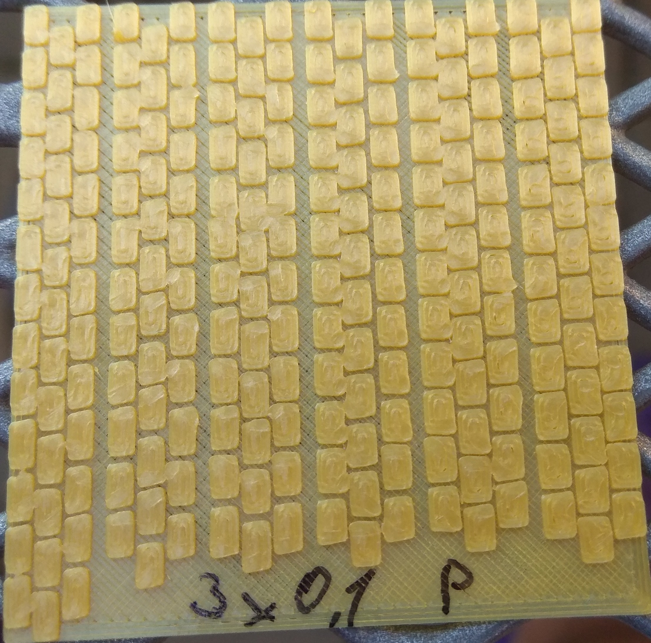

Příspěvekod jurazbabic » pon 30 srp, 2021 2:08 pm

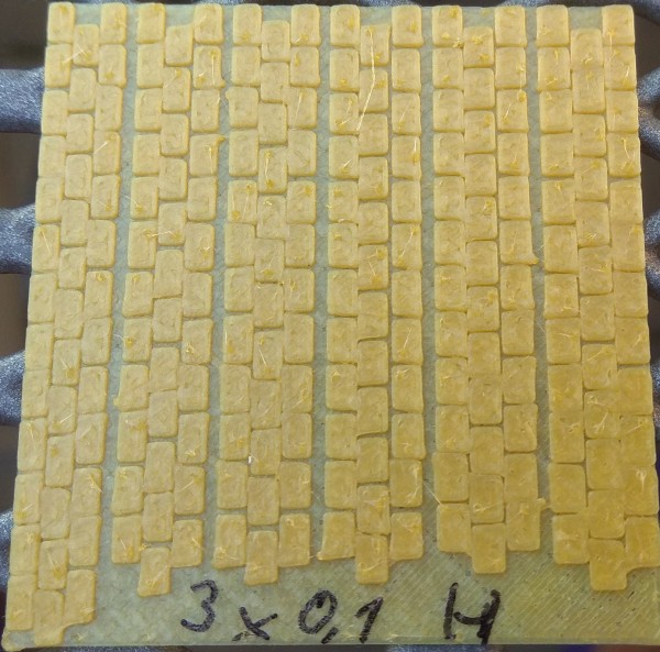

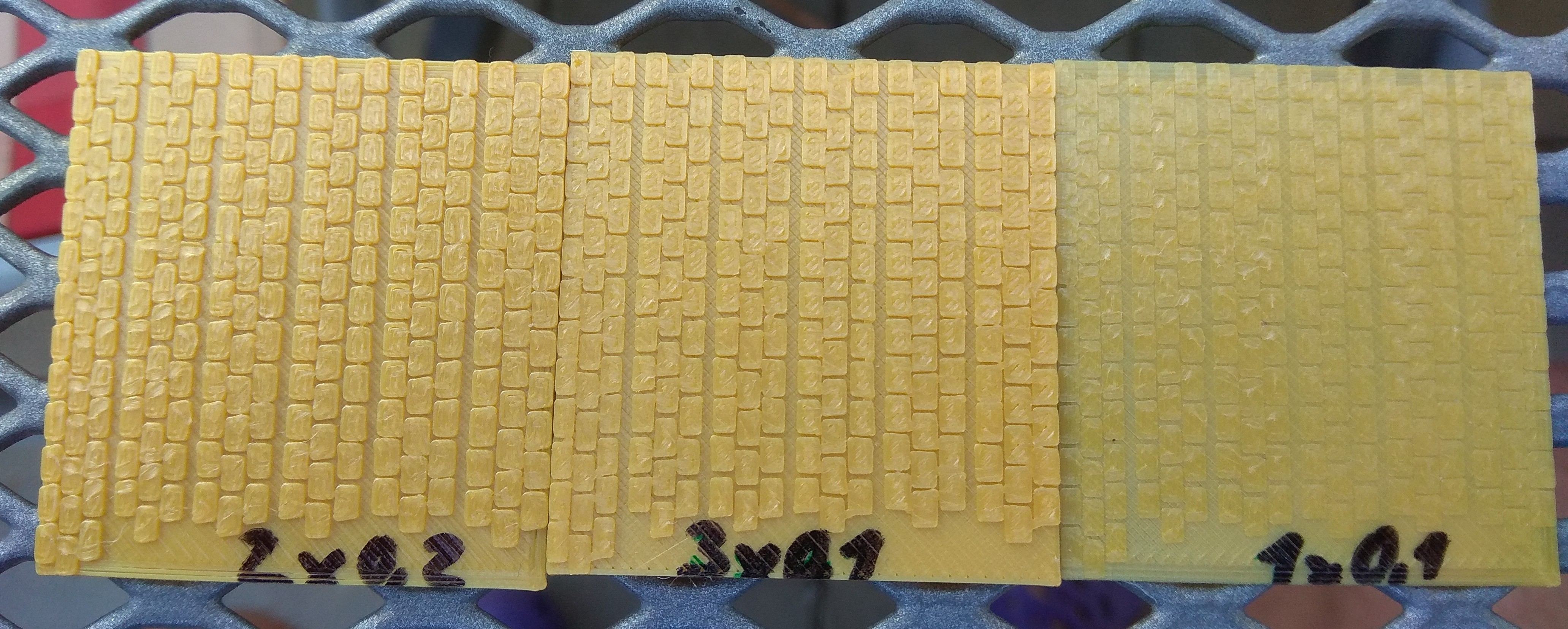

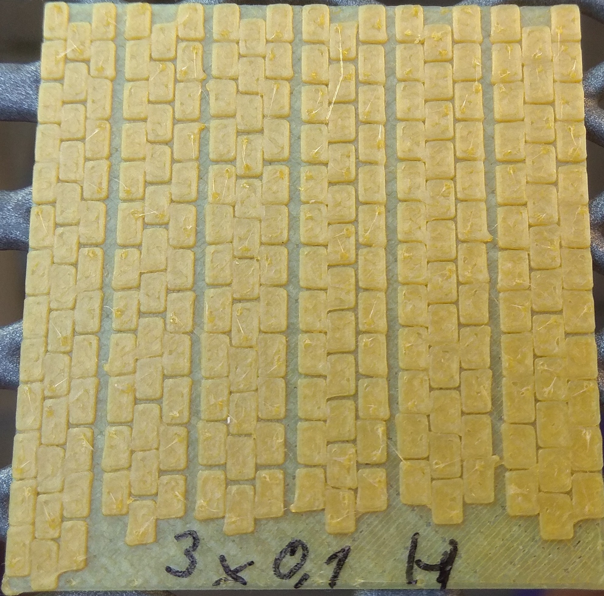

Tak tady je to tryskou 0.3:
2 vrstvy 0.1 2 perimetry
3 vrstvy 2 perimetry

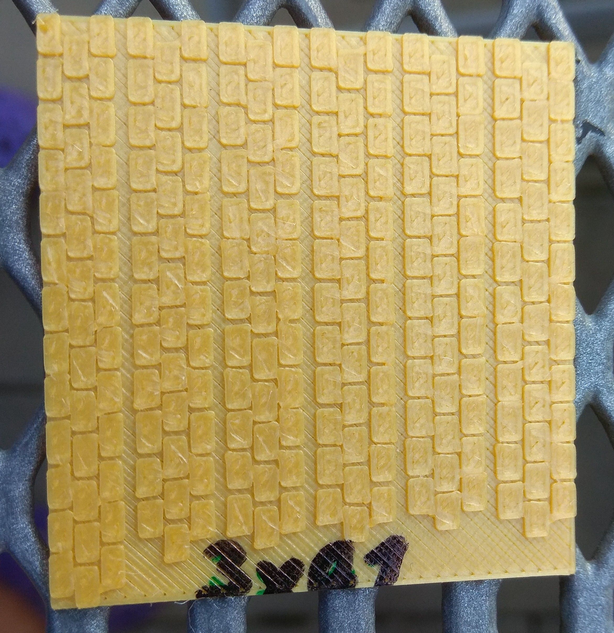

3 vrstvy 1 perimetr, výplň šikmo

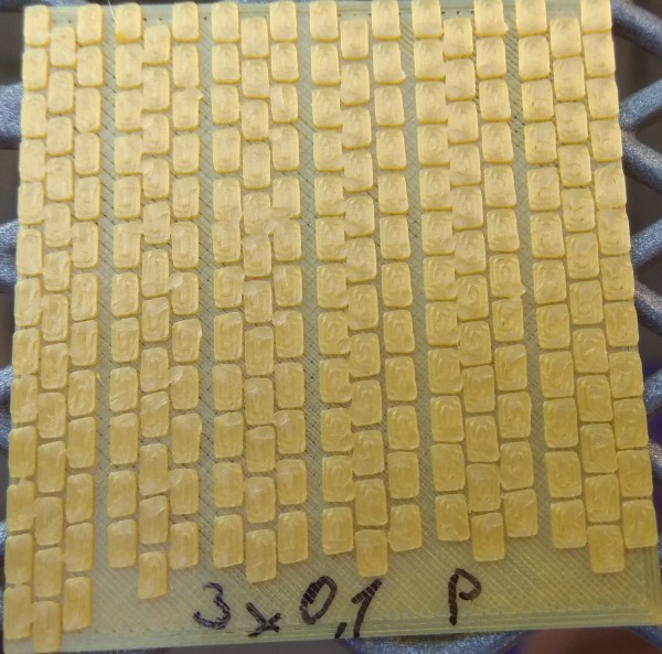

Příspěvekod jurazbabic » pon 30 srp, 2021 2:10 pm

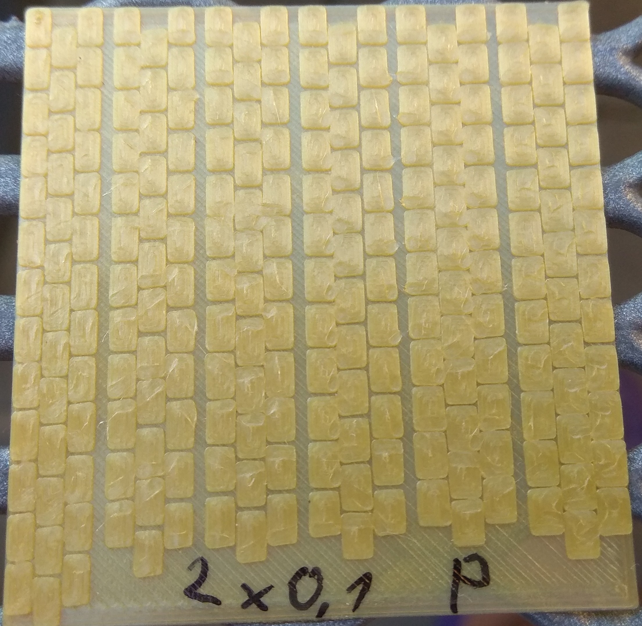

a ještě poslední 3v, 1p, výplň hilbertova křivka

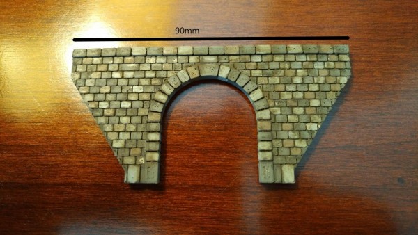

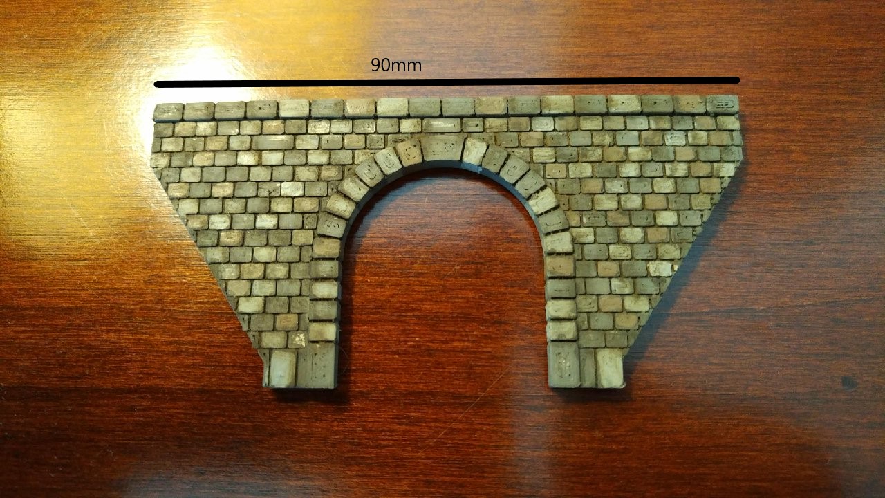

Díky za experimenty Juro, je vidět, že se musí zkoušet a zkoušet (= taky modelaření :D ). Já mezitím stvořil pokusný propustek (resp. průčelí). Po lehkém přebroušení, nátěru a základní patinaci považuji za vyhovující. Po umístění do terénu, nějaký ten porost a křoví a bude to OK. Vnitřek propustku neřeším, použiju klasické "scénické" postupy, tj. díru v polystyrénu a matnou černou barvu.

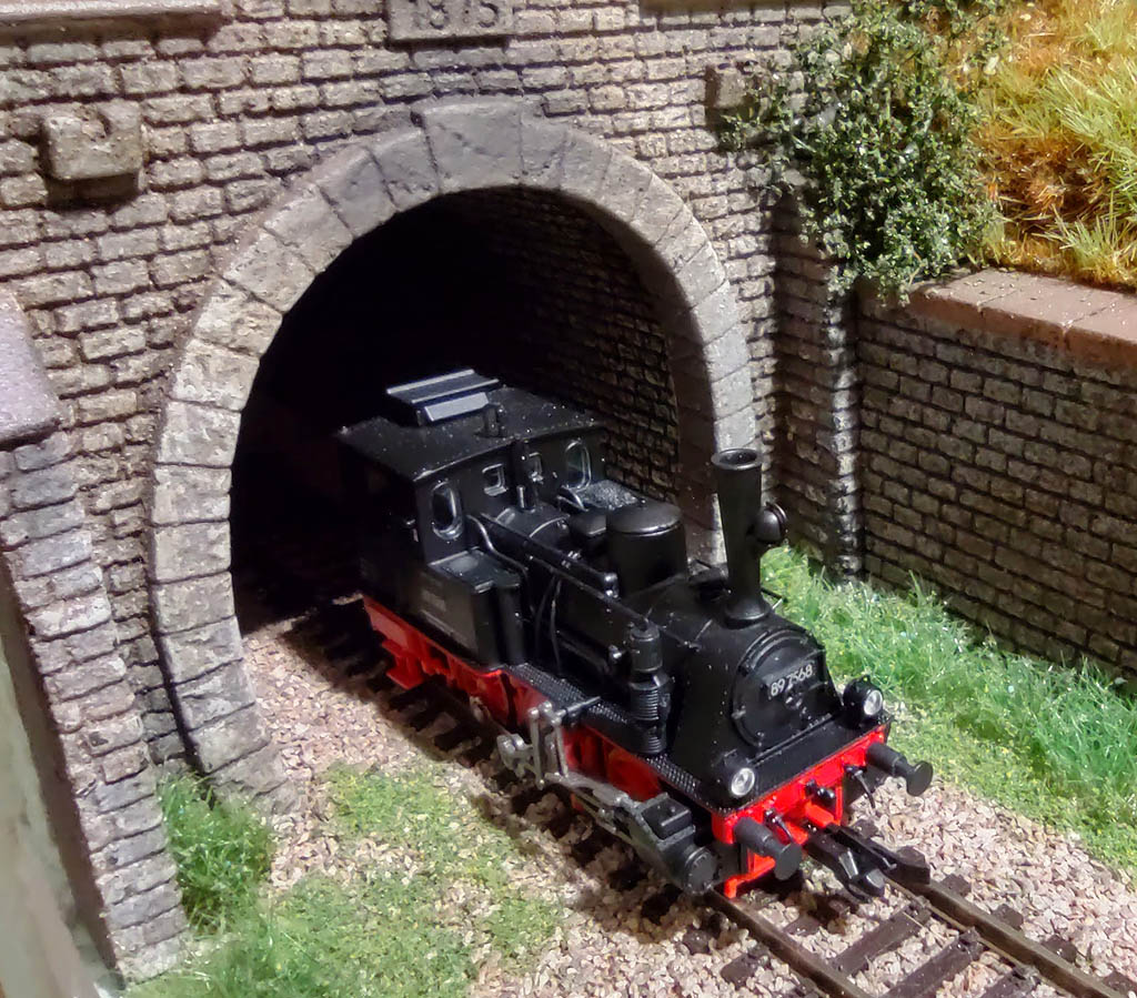

Foxi, tak alespoň udělej vnitřek z papíru. Vytisknout strukturu kvádrů na tvrdší papír a z něj vytvořit tubus. Ono to nadělá taky parádu a nebude to nijak rušit. Bude to lepší než jen černá barva. Já to takhle mám v tunelu. Je to z obrázku opěrné zdi od Nocha v patřičných rozměrech, aby kvádry seděly ke kvádrům portálu. Navíc uvnitř by ani nevadilo, kdyby se opakoval motiv, pokud bys potřeboval kus zdi klonovat, abys toho měl víc. :) Mohu poskytnout v několika rozměrech, aby sis vybral ten nejvhodnější.

Ironing: to je správná cesta. Hned jak jsem dorazil domů, vygeneroval jsem gcode s funkcí Ironing - pouze nejvrchnější vrstva. Výsledek příjemně překvapil - zcela zmizely "díry" mezi vrstvami, přitom v daných rozměrech kamenů zůstaly určité nepravidelnosti, které tomu dávají "přírodní" charakter. Až bude víc času, dám sem foto s porovnáním tisků "bez" a "s". Pro tuto rychlou zkoušku jsem tam měl bílý filament, který je na focení špatný a není nic moc vidět. Nebo spíš to bude příspěvek v sekci 3D, tam to patří spíš.

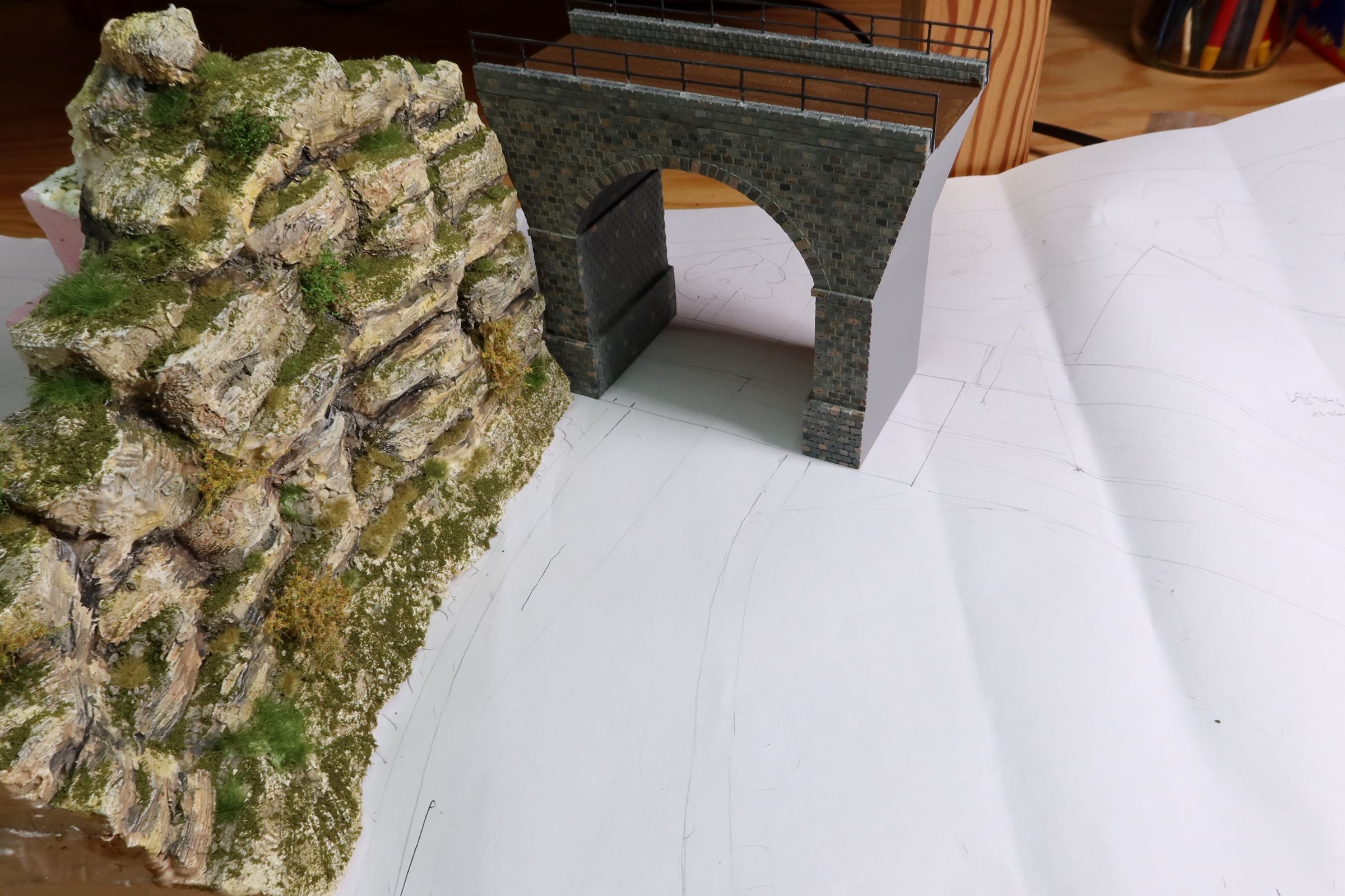

Problematiku mostu jsem zatím odložil a zkoušel jsem si přilehlou Čertovu skálu. Nějak se mi nedaří podle představ a zasekl jsem se na tom. Mám už tři pokusy a stále nejsem spokojený. Tady je prototyp "druhé meziverze" (bude nahrazena verzí třetí - je v práci, ještě není k focení)... a srovnání s realitou.

Princip je v tom, že vždy některá historická vrstva je míň odolná a pak ta "díra" prochází vodorovně skrz celý blok kamene. Vidíš, že hluboká rýha jde skrz, pak třeba dvě tenké, zase skrz. Pískovce jsou sedimenty. No a křemenné a jiné výluhy tomu dodávají pevnost ve svislých (většinou) osách. A to co je výš, je víc erodované živly.
Mrkni i na Toulovcovy maštale, tam jsou podobné bloky, ale víc v lese, třeba najdeš nápad. Mimochodem, jsou skvělé i na výlety (Košumberk, Nové Hrady, Litomyšl atd.)
