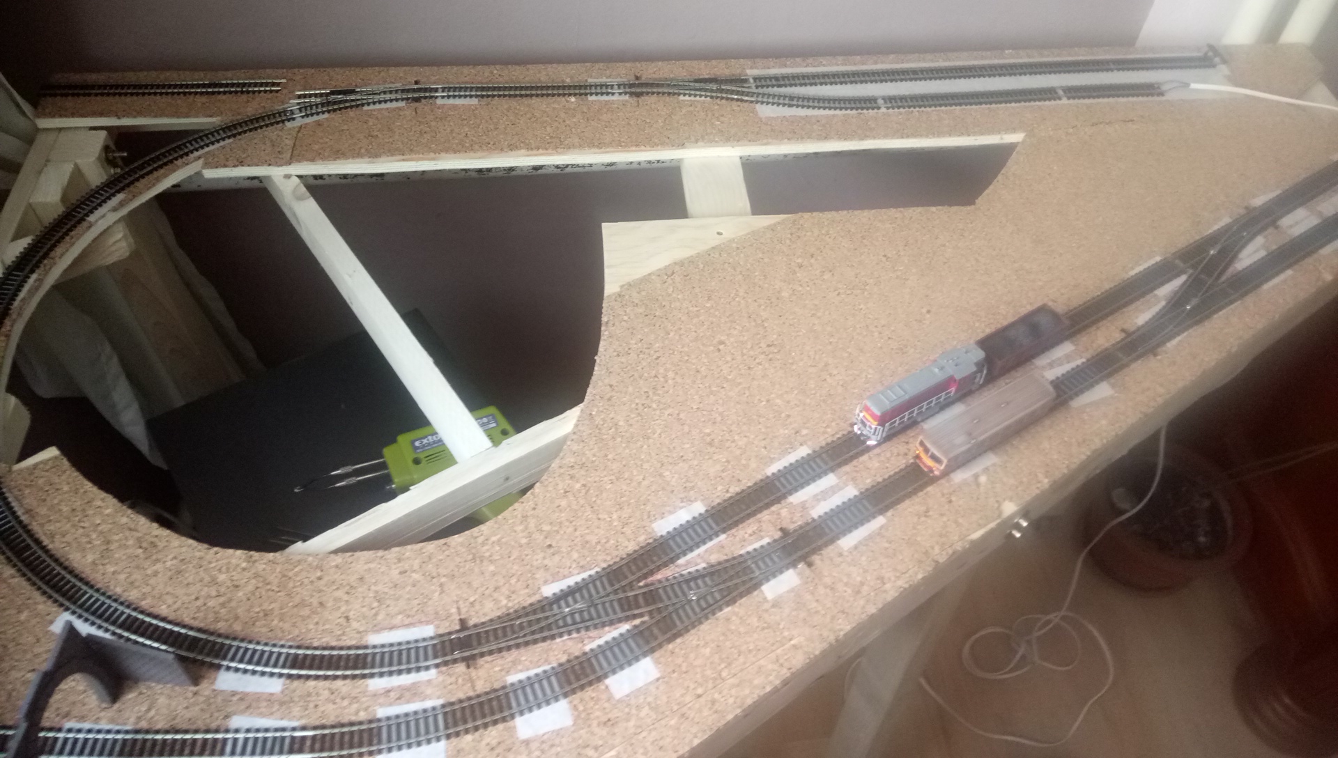

Příspěvekod jardaficz » čtv 13 zář, 2018 2:07 pm
Nelenil jsem.

Příspěvekod jardaficz » pon 17 zář, 2018 10:38 am
Tak menší chybka v konstrukci. Levá výhybka ve SN musí přijít více doprava, abych mohl udělat větší spád,, výtažné,, koleje. Jestli se jí Teda dá říkat výtažná.
