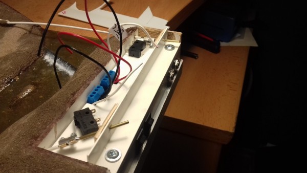

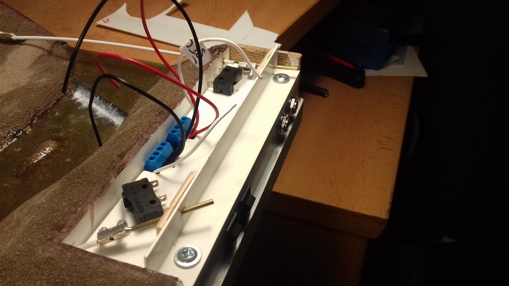

Malý pokrok. Překopal jsem původní "ovládací pultík"a zapojil bowdeny k vyhýbkám u šturcu. Posuvné přepínače nakonec nepoužiji. Srdcovky budou jen přes mikro spínače. Ty bude přepínat šroubek spojky struny s táhly z mos.trubičky. Pultík je komplet zapojen, jen dvě zdířky DCC a trafo na osvětlení. Světla jsou spínaná zvlášť budova a lampy.
Prostor se svorkovnicemi a přepínači bude zakrytý odnímatelnou destičkou, výškově stejná úroveň s terénem.
Zbývá mi ještě vjezdová vyhýbka.
přepínače jsou zatím jen položeny

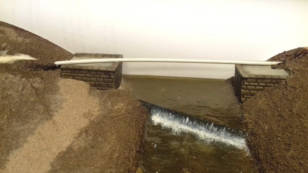

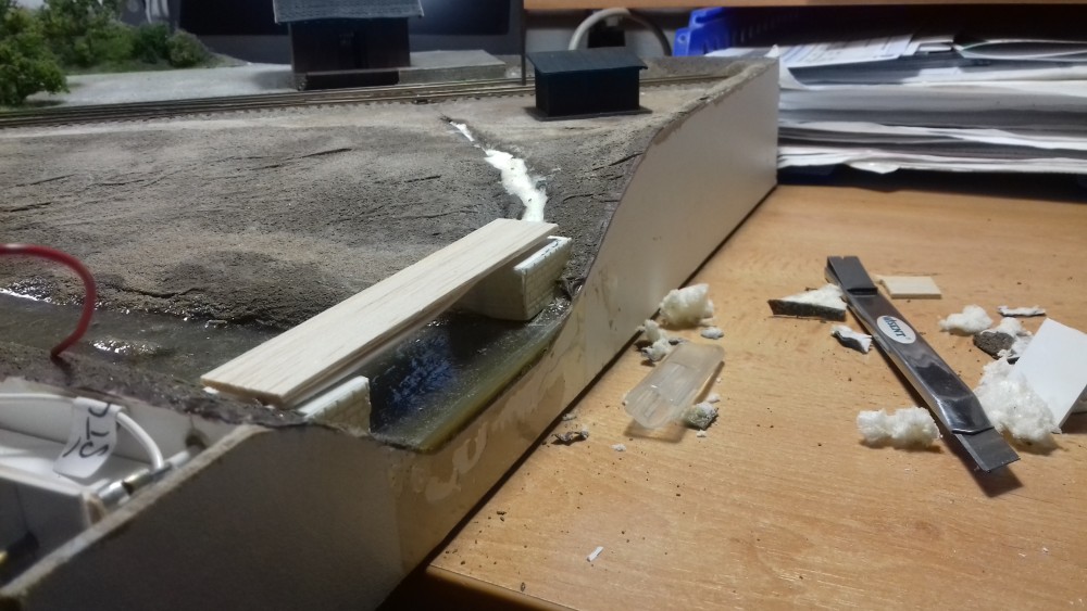

Dodělal jsem ovládání vjezdové vyhýbky a došlo na most na pravé straně jako kamufláž bowdenu. Chtěl jsem něco originálnějšího, tak jsem si vybral variantu dřevěného krytého mostu. Postaveno z různých zbytků co jsem našel, volně inspirováno mostem přes Labe ve Verdeku u Dvora Králové n.L. Samotný most má délku 80mm, což je přes 12m ve skutečnosti, takže tak akorát.
vydlabány místa pro podpěry z kamene
zatím jen vše volně bez lepení a v základu
hotový polotovar, střecha bude imitace lepenky z tenké pásky, barvy taky jen základ

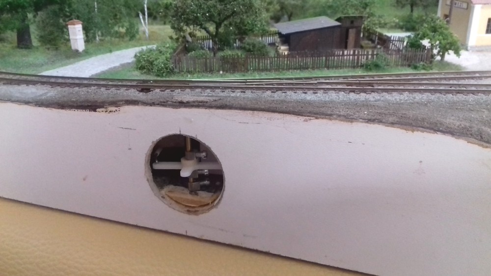

Dodrátoval jsem přepínače polarity srdcovek. Zvolil jsem jednuduché spínače co jsem měl doma. Vše lehce stavitelné a rozebiratelné. U vjezdové vyhýbky jsem přepínač musel dát do šachty k přestavníku, u šturcových jsou na ovl. panýlku.
ovládání a přepínače polarity u šturcových vyhýbek
ovládání vjezdové vyhýbky kvůli místu vyřešeno takto otočnou pákou

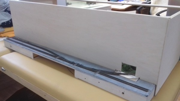

Dodělaná "bedna". Následovat bude pozadí a osvětlení.
