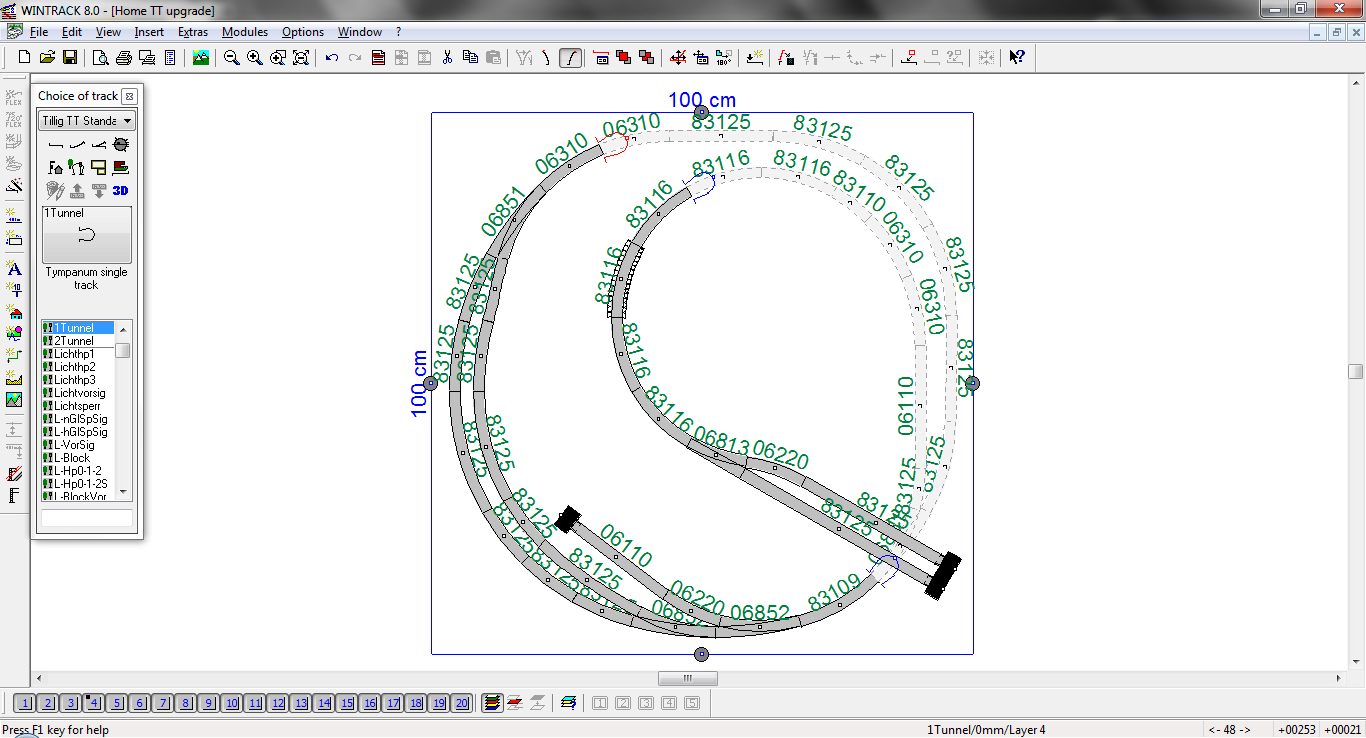

A2C:
Ve svém plánku nedodržuješ rozteč kolejí ve stanici ani koncové zastávce a koleje máš příliš blízko u hrany panelu. Prudké stoupání je v dost ostrém oblouku, ale lehkým soupravám by vadit nemělo.
Pokud by ti vadila EW1, tak můžeš použít kolejivo TT Kuehn. Přímé výhybky velikostí zhruba odpovídají EW1, ale mají lepší zpracování. Ty pseudoobloukové musí pokračovat dalším obloukem, ale to zde není problém. V mém návrhu jsem použil jen kusové kolejivo, takže nejmenší poloměr je R 321 mm. Použitím flexi koleje se můžeš dostat k prudším obloukům a trochu si tak prodloužit staniční koleje. Pochopitelně bys měl dodržet geometrii oblouků za výhybkami, abys dostal odpovídající rozteč kolejí. Zda je pro tebe vhodnější nechat si ve stanici aspoň kousek rovné koleje pro spojování a odpojování vagónů nechám na tvé úvaze.

Příspěvekod A2C » pát 25 říj, 2013 10:40 am
Dakujem :-) napriek tomu by som rad nechal stanicne obluky bez rovnej kolaje, aj ked som jazdil modulovku kde boli povinne 3G spriahla tu budem pouzivam ockove, tiez som sa pozeral na nahradu za EW1 dokonca som sa pozeral aj po Tri-ang ale Kuehn som zabudol, len by som sa rad spytal aka ma byt vzdialenost medzi stanicnymi kolajami? je norma kolko musim nechat odstup od hrany?

Příspěvekod D » pát 25 říj, 2013 11:28 am
A2C:
Geometrie Tillig má výchozí osovou vzdálenost 43 mm a Kuehn 44 mm. V rovině lze použít i bližší koleje dle NEM 112.
Neznám takovou, ale asi by ti nemusel vlak jedoucí v zatáčce přesahovat přes hranu panelu. Vyšel bych z předchozího, tedy jistotou bude 44 mm od osy koleje ke hraně.
D
Příspěvky: 1374
Re: Micro-mini-pidi kolajiska I
Příspěvekod A2C » pát 25 říj, 2013 12:01 pm
Dakujem D :-)
44mm mam v stanici takze prerobim este tie okraje :-)

Příspěvekod A2C » čtv 31 říj, 2013 10:08 pm
konečne som prepracoval návrh aby sedel podľa pripomienok :)
namiesto EW1 použijem od Kuehna WL20 má vodivú srdcovku takže nebude žiadny problém :)

Příspěvekod czhunter » pát 01 lis, 2013 7:37 am
Opravdu se dokážeš s tou koncovou stanicí dostat dost vysoko?
A takové kolejiště, kruh bez SN, to je docela nuda.
Jinak je hezké, že máš (relativně) tak dlouhé staniční koleje, ale je ti to k ničemu, protože z jedné strany jsi omezen délkou koleje v koncovém nádraží, a pak, když budeš mít delší vlak, vejde se do tunelu jen jeden - takže už to bude opravdu jen "tupé kroužení".

Příspěvekod milan ferdián » pát 01 lis, 2013 7:59 am
Jak není více místa,tak co nadělá :?: :wink: Je ale fakt,že ty dvě staniční koleje má zbytečně dlouhé a jsou mu na nic.Je ještě jedno řešení a to,že ve skrytých prostorech vmáčkne ještě jednu výhybku s kusou kolejí pro sólo motorák.V záloze jsem měl pro TTečkaře serii pidi kolejišť na ještě menší ploše než má kolega A2C,ale to jste s nechutí odmítli,protože byli navrženy R267 a s EW1.

Příspěvekod czhunter » pát 01 lis, 2013 8:09 am
Já bych zkusil:
- zkrátit staniční koleje
- udělat odbočku už v nádraží (na jeho sponí straně)
- vedlejšá trať vés po vnějšku okruhu (tím odpadne problém se stoupáním)
- a pak zkusit udělat v SN aspoň dvě koleje (pro křižování) nebo 1-2 kusé pro motoráky
Mělo by to vyjít, ale zkusit to můžu až večer doma.
Vlastně z toho vzniknou takové Louky s trochu větším nádražím a odkrytou vedlejší tratí.

Příspěvekod _pavel_ » pát 01 lis, 2013 8:16 am
Akorát jsem zvědav jak to bude spojovat, protože výhybky má navrženy v plechu

Příspěvekod milan ferdián » pát 01 lis, 2013 8:20 am
Ale toto kolejiště je navržené dle definice "Logika kruhu" :!:

Příspěvekod A2C » pát 01 lis, 2013 2:01 pm
Dakujem, premyslim to lepsie :-)
tie Libesice sa mi vazne pacia len by som tam rad mal viac krajiny
sucasne skratim tie kolaje, chcel som tam nacpat Zamracenu alebo okuliarnika s supravou Bp, zrejme pouzijem len okuliarnika a dva Y, s tymi kolajami v skrytom nadrazi si to este premyslim nerad by som pouzil viac ako 8 vyhybiek
