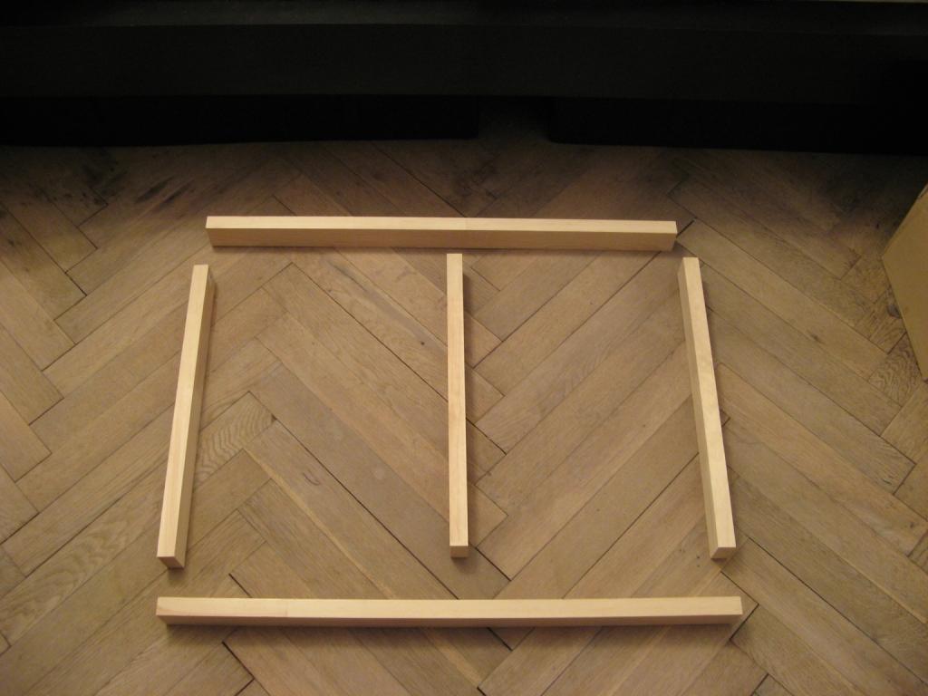

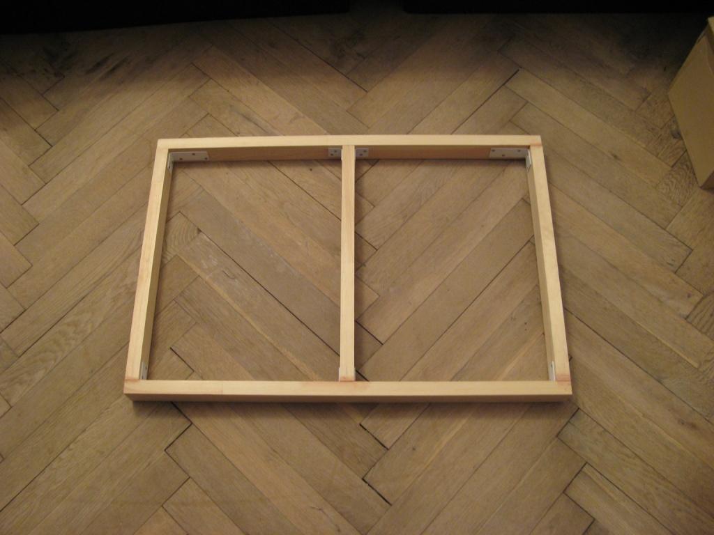

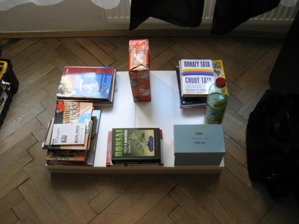

Příspěvekod Franky » ned 18 pro, 2011 6:21 pm
Nakonec jsem nedal na radu zkušenějších a pokusil se ověřit si svůj odhad na vlastni kůži - prosím nezatracujte mne za to :) Nakonec jsem zvolil rozměr latí 52x25 mm a spojil je kovovými profily L. Následně přišel na radu polystyren 30 mm, který zřejmě ještě vyztužím a podepřu hranoly z polystyrenu, jak jsem viděl na Houmrových stránkách. Momentálně čekám na start set, který už je na cestě :)

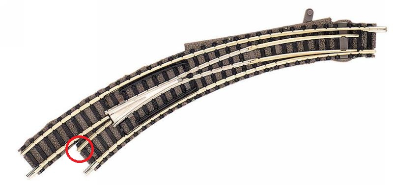

Příspěvekod Franky » čtv 22 pro, 2011 8:08 pm
Tak dnes jsem se konečně dostal ke start setu a zkusil si ovál postavit nanečisto. Narazil jsem však na jeden problém u výhybky (Fleischmann FL 9168 a FL 9169). Spojování pomocí spojek působí poměrně sofistikovaně, ale v jednom místě nefunguje. Naznačil jsem ho na obrázku. Jde o to, že na vnitřní okruh nejde připojit kolej, jelikož pod ní není místo pro spojku, jako u jiných dílů. Opakuje se u obou vyhybek. Řešil někdo obdobný problém?(nebo mám já zmetek :lol: ) Nabízí se samozřejmě odstranění spojky, ale nevím jak by to pak ovlivnilo šíření proudu. Tak mě zajímá, jestli se to například neřeší něják speciálně. :oops:
Problémové místo
V místě není prostor pro spojku ( prostor mezi kolejnicí a pražcem)

Re: Zimní mini kolejiště N
Příspěvekod E27 » čtv 22 pro, 2011 8:22 pm
Neviem ako moc si zdatný v pájkovaní, ale v prípade, že ti nepasuje spojka, tak to rieš tak, že výhybku budeš napájať zvlášť. Bude mať svoje napájanie. Tak to robím ja. A proste výhybka bude bez spojok

Příspěvekod fulda » čtv 22 pro, 2011 8:27 pm
Ahoj, to co je na obrázku je vyhybka bez vodivé srdcovky, má jiné číslo než uvádíš, ale to jsi jen asi sebral nějakej obrázek na nějakém webu a nehraje to moc roli.
Asi máš špatnej kousek, protože já tam normálně spojky dávám, Většinou napoprvé připojuju kusové koleje, aby se "spojky protáhly", ale nakonec mám stejně vyhybky a pak flexi koleje. U flexi kolejí je to pochopitelně něco jiného, tu řežeš, tak si musíš kolejovej prut "podříznout", ale u kusovejch jsem se s problémem nesetkal. Snad jen, že je tam málo místa a musíš se správně trefit.

Příspěvekod Franky » čtv 22 pro, 2011 8:52 pm
fulda píše:Ahoj, to co je na obrázku je vyhybka bez vodivé srdcovky, má jiné číslo než uvádíš, ale to jsi jen asi sebral nějakej obrázek na nějakém webu a nehraje to moc roli.

Příspěvekod fulda » pát 23 pro, 2011 9:19 am
Franky píše:
fulda píše:Ahoj, to co je na obrázku je vyhybka bez vodivé srdcovky, ....
Opraveno :)
Opravenej obrázek, nebo vyhybka?
