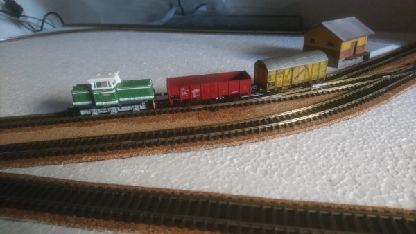

Re: Kameničky TT 100x65
Příspěvekod playback » stř 11 čer, 2025 8:01 pm
Tak korek byl nařezán a nalepen. Teď mě čekají koleje. Předtím ještě vyvrtat průchody k přestavníkům. A taky ještě vykopat příkop pro potok.
Tady si nejsem moc jistý, jak to dopadne. Propustek má být pod vjezdovou obloukovou výhybkou do stanice. Výhybka je dost u kraje. No snad se to vleze.
playback
Příspěvky: 72
Registrován: stř 05 úno, 2025 2:34 pm
Příspěvekod Ivan » sob 14 čer, 2025 10:37 am
Kdyb nešlo jít moc dolů pod desku, tak naznač vrch propustku a potok muzea jen naznačit zarostlými travinami/ křovinami, které budou mít jiný odstín než okolní zeleň, rostou u vody.

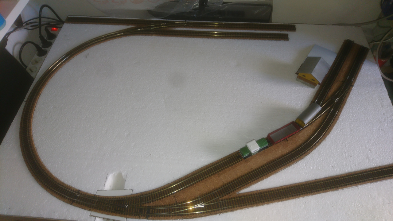

Příspěvekod playback » čtv 19 čer, 2025 6:15 pm
Tak koleje jsou nalepeny. Byl to boj, není to úplně dokonalé, ale na poprvé asi ani nejhorší. A štěrk by to mohl trochu schovat.
Teď ještě zadrátovat. Moc se těším na první jízdu.
