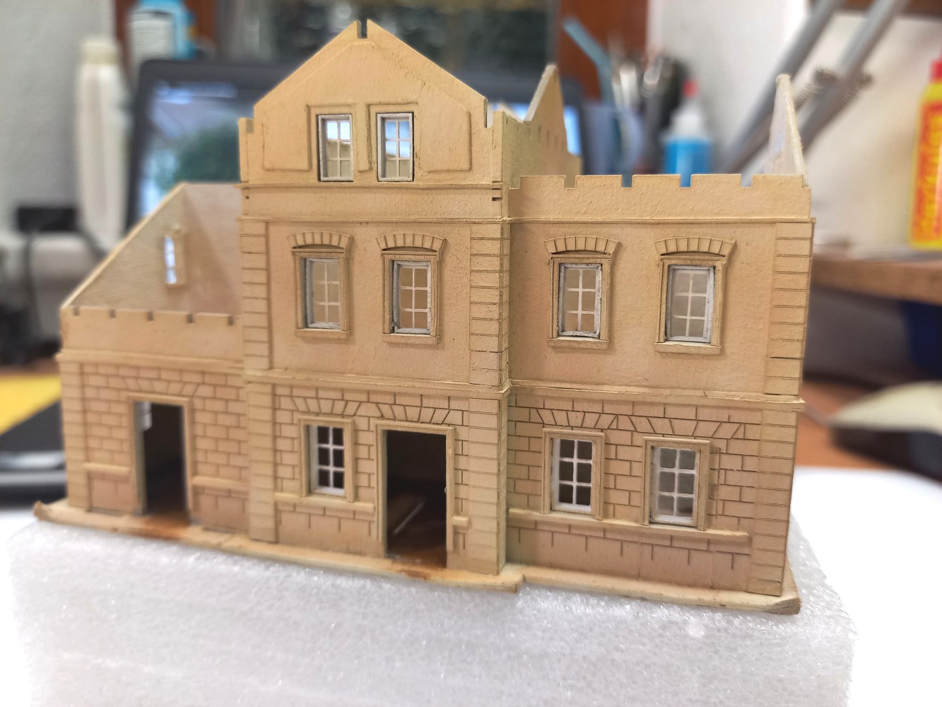

Příspěvekod Dusan » sob 10 úno, 2024 7:10 pm
Tak VB mám v základu hotovou i se základním "nátěrem" fasády. Ještě to přijde lehce zesvětlit po zalakování. Zatím bez vnějších oken. Tam ještě váhám mezi zelenými nebo světle hnědé. Tmavé originál se mi moc nelíbí. Uvidíme. 8)

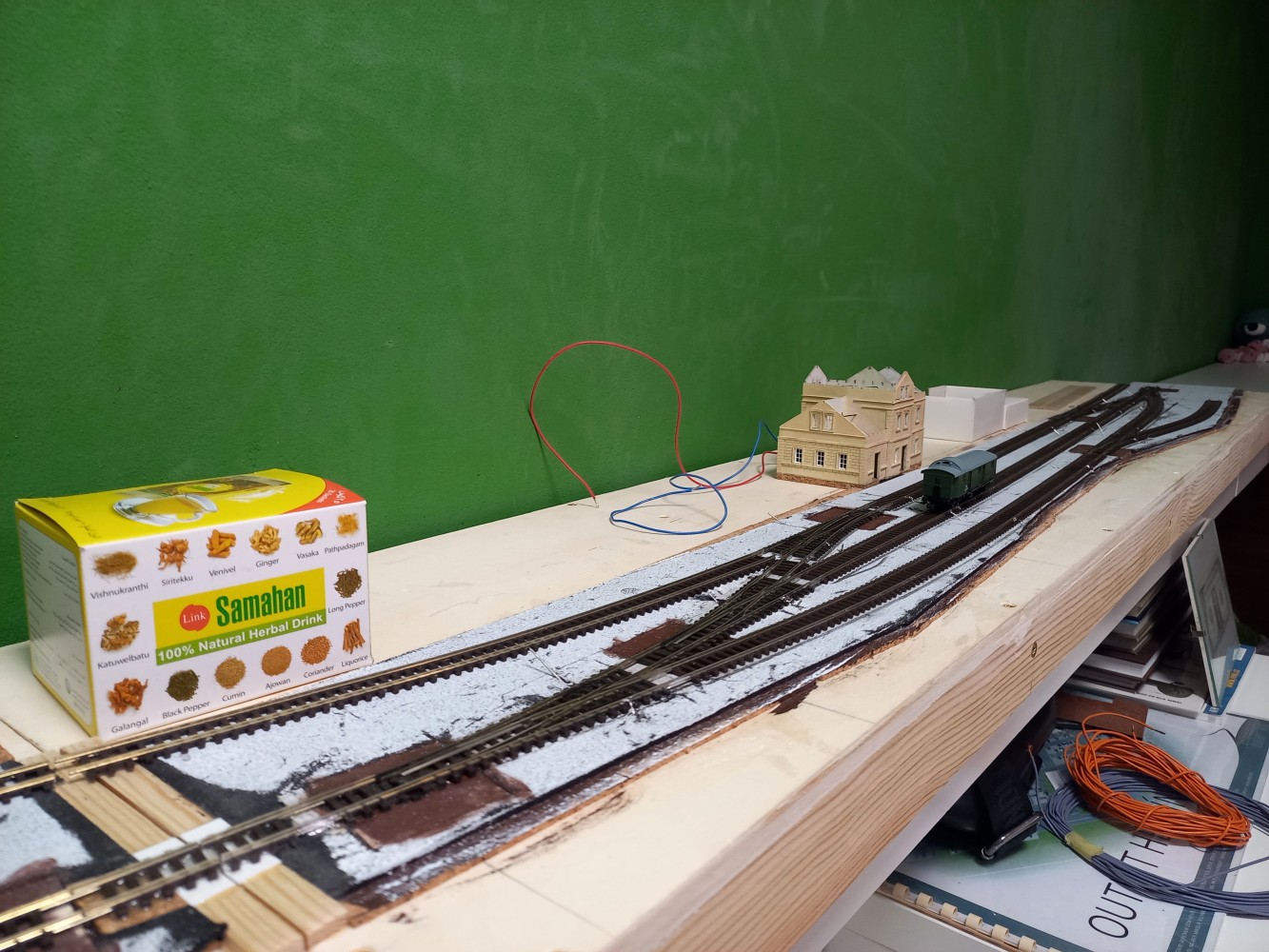

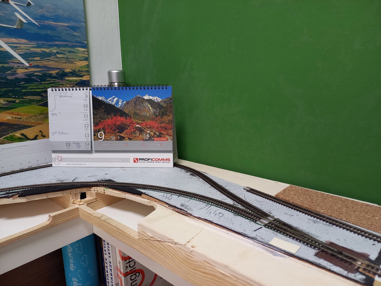

Příspěvekod Dusan » sob 14 zář, 2024 4:08 pm
Tak opět se pomali vracím k rozdělané práci "po sezóně". Nic extra, mám položené koleje, kusé jsou jen položeny pro představu. Na rovném panelu mám již napájené drátky pro přívody, na té rohové části jsem ještě před přilepením kolejí frézkou nahruboval vybrání pro snížený terén 8)
Následovat bude tvorba odnímatelné "přesuvny", abych mohl dotáhnout tratě na hranu segmentu a udělat přechody, to samé na opačné straně.
Příspěvky: 1359

Příspěvekod Ivan » ned 15 zář, 2024 2:30 pm
Pekne :wink:
To zelené pozadí je fajn. Můžeš jako v televizi lehce fotit modely a pak snadno nahradit libovolným pozadím :D

Příspěvekod Zlámalík » ned 15 zář, 2024 6:19 pm
Musel jsem se kouknout nahoru, jak tu vodu v rožku myslíš a jo, to bude dobrý. Dá to tomu prostor a udělá takový dobrý detail.
Držím palce!
Příspěvky: 3172
Re: N - "Podkrkonoší" eLko 210x80cm
Příspěvekod Dusan » ned 15 zář, 2024 6:58 pm
Jj,teď je tam od rožku po osu cca jen 3cm. Původně měl být oblouk trochu dál ale dál jsem přednost většímu rádiusu.Ted tam je R420. Do toho rohu přijde vlepit vinglik,tak pak to bude ok.
Příspěvky: 1359
Příspěvekod Zlámalík » ned 15 zář, 2024 8:34 pm
Já se koukám, tohle bude dobrý, líbí se mi to. Kdysi jsem měl podobný návrh nějaké pra-Paky, taky tam byl takhle výjezd ze stanice a oblouk v rohu, ale jen s potokem. Těším se, jak to zpracuješ!

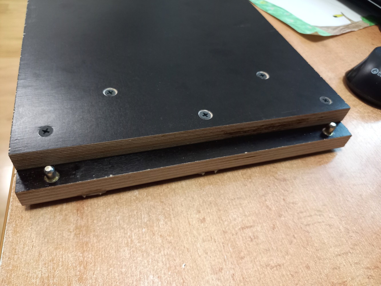

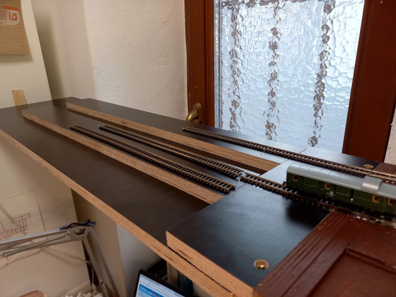

Příspěvekod Dusan » pon 21 říj, 2024 3:24 pm
Tak snad dodrátováno, ještě teda ty přestavníky, ale čekal jsem na pár drobností. Sjízdné je vše :) V mezičase jsem si vyrobil levou "skrytou" část. Rozměr 830x240 mm. Použil jsem 15 mm multiplex. Kus desky se povaloval na chalupě. Jednoduchý díl s čelem "na zub", ve kterém jsou vlepeny ustavující kolíky. Z toho samého materiálu mám pak 6 pásků 600x60 pro soupravy. Dostanou ještě bočnice z plexi. Na jeden se vejdou dvě koleje, když by bylo třeba. Proti té pevné části budou aretovány kolíky (ještě to musím domyslet), aby byla kolej na kolej pěkně dle potřeby. Napájení asi tak, že v pásech budou na krajích zhora zdířky a jen zastrčím dle potřeby (souměrný konektor), tak aby polarizace vjezd-výjezd byla vždy ve stejný směr otačení kolečkem na MM.
Pásy budou zároveň sloužit na ukládání souprav do vitríny, když se jezdit nebude 8)
