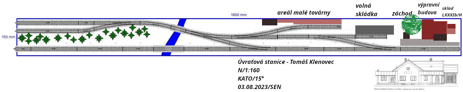

Příspěvekod Insider » čtv 03 srp, 2023 4:53 pm
Tak díky jednomu šikovnému kolegovi ve fcb skupině, který můj plánek trochu učesal, se můžu posounout zas trochu dále.
Myslím, že tohle by mohla být finální verze plánu.

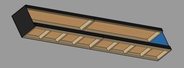

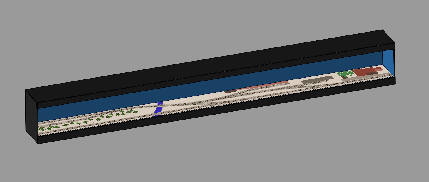

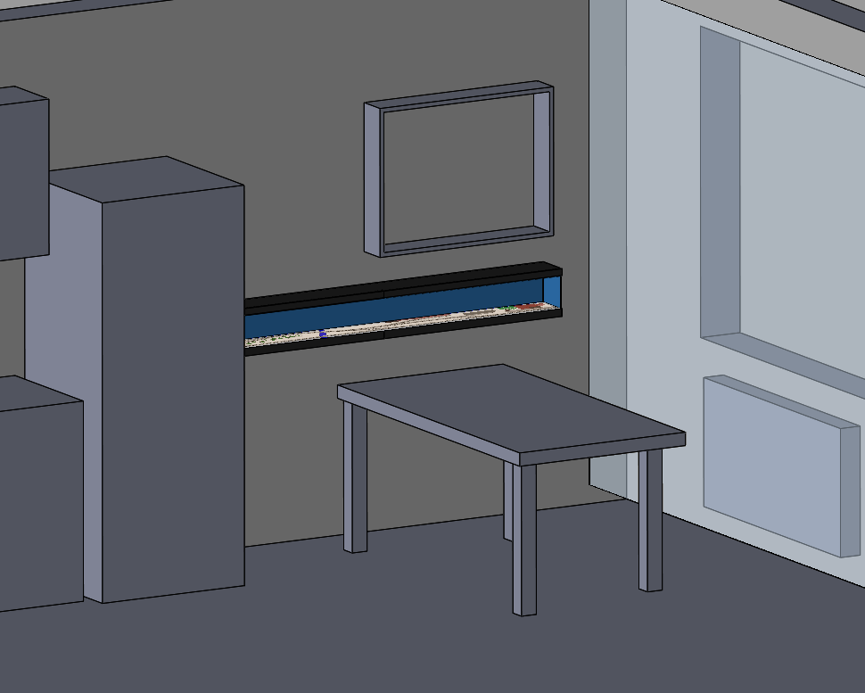

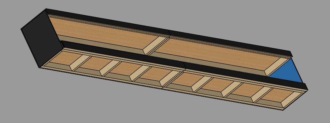

Příspěvekod Insider » čtv 03 srp, 2023 4:56 pm
Takže teď mě čeká stavba rámů a vymyslet jak kolejiště zabezpečit před prachem a jak ho orámovat aby taky bylo pěkné na oko.
Rámy budou nejspíš z borových latí 13,5 x 30(40) x 900 mm na to překližka 4 mm silná. Z přední stany plexisklo, 4-dílné, které se bude dát vysouvat doprava k oknu. No a takhle nějak by ta police mohla vypadat.

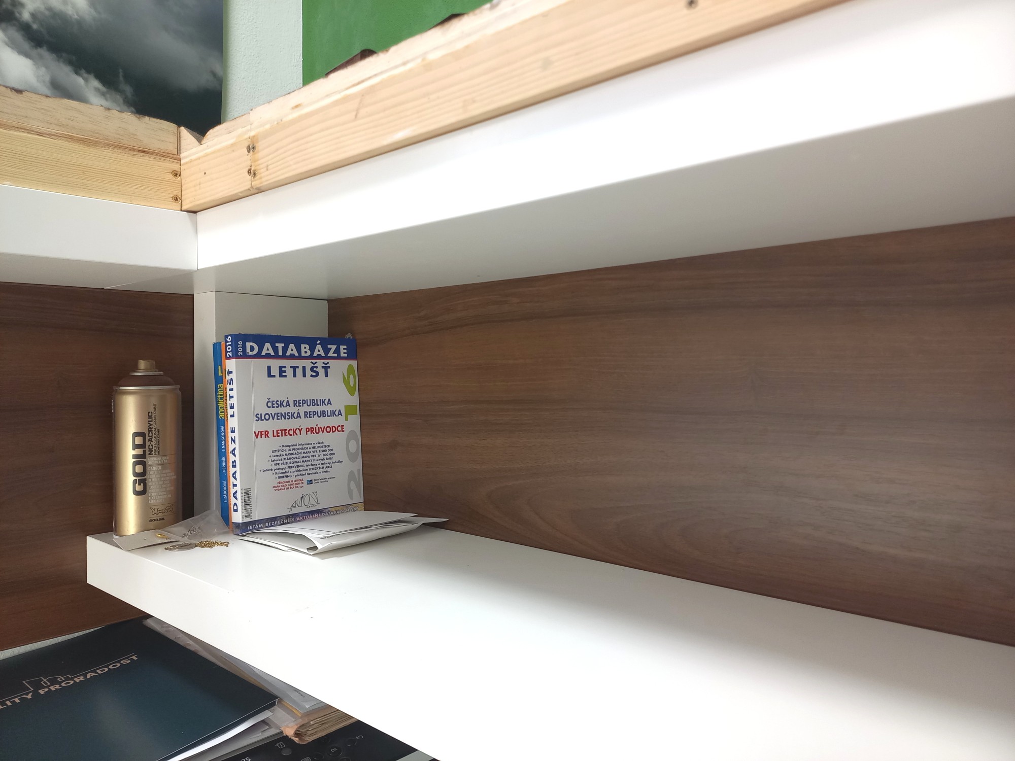

Příspěvekod Dusan » čtv 03 srp, 2023 6:34 pm
Pěkný, jestli bereš jako základ tu ikea polici, tak nejjednudušší bude ze dvou udělat tu sestavu a přidat jen bočnice. Já jsem ze zadu těch polic vlepil dřevěné hranoly a celé police sešrouboval přes lamino desku. Takto vzniklý korpus mám našroubovaný jako celek na zdi. Boky jsem si nařezal na pokosce taky z těch polic, ale šly by nahradit něčím tenčím. Je to absolutně pevné.

Příspěvekod vojtas » čtv 03 srp, 2023 9:24 pm
Já se omlouvám kolegovi, který to učesal, ale dát budovu podle ZvKč normálie do takovéhle stanice chce fakt koule a nedává to smysl ani v sebemenším. Do stanice s takovýmhle uspořádáním jedinně budovu StEG se skladištěm u manipulační koleje a i tak je to uspořádání pro čechy strašně neobvyklé. K tomu bych ještě zvážil tu rozšířenou osovou vzdálenost kolejí (Proč, vypadá to divně, oproti standardu kolejiva by měla být podle reality naopak zúžená) a zvážil bych jestli fakt chceš koleje ve stanici rovnoběžně k panelu. (Je fajn to trochu rozbít, působí to pak výrazně větší a míň omezené prostorem)

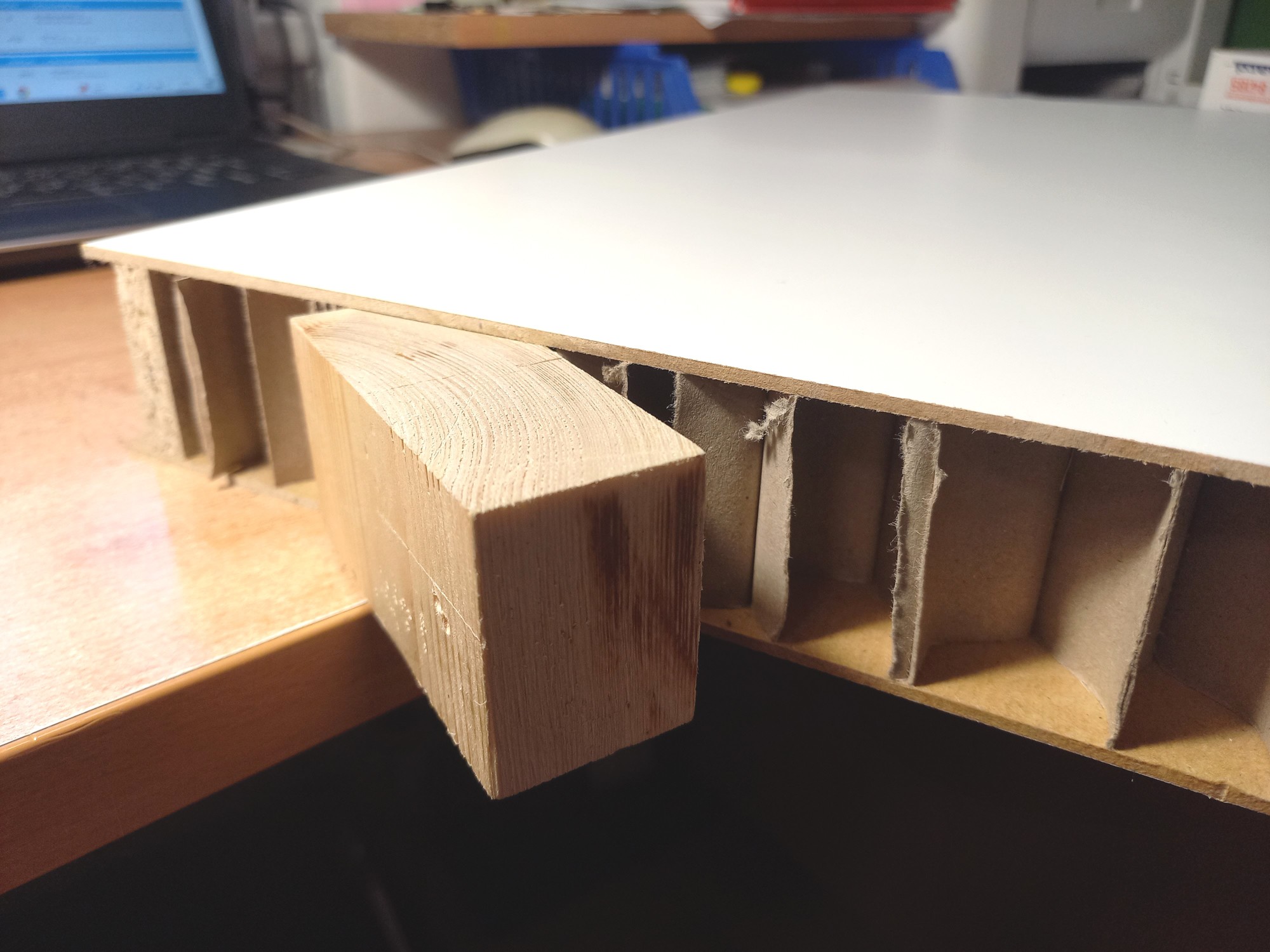

Příspěvekod Dusan » pát 04 srp, 2023 7:01 am
Přikládám fotku polic. Měl jsem to myšlené tak, že segmenty budou vloženy do police, zatím jsou nahoře a tady jen knížky :-) Plexi jsem uvažoval dělené a jen vložené na magnetky. Na druhé fotce je rozříznutá police a špalík, který se tam vlepil a do něho šel vrut. Vosština je z nějakého hrubého papíru, prostor pro špalík se jen vymačká a je to. 8)

Re: Policové kolejiště v N-ku
Příspěvekod Insider » pát 04 srp, 2023 10:29 am
vojtas píše:Já se omlouvám kolegovi, který to učesal, ale dát budovu podle ZvKč normálie do takovéhle stanice chce fakt koule a nedává to smysl ani v sebemenším. Do stanice s takovýmhle uspořádáním jedinně budovu StEG se skladištěm u manipulační koleje a i tak je to uspořádání pro čechy strašně neobvyklé. K tomu bych ještě zvážil tu rozšířenou osovou vzdálenost kolejí (Proč, vypadá to divně, oproti standardu kolejiva by měla být podle reality naopak zúžená) a zvážil bych jestli fakt chceš koleje ve stanici rovnoběžně k panelu. (Je fajn to trochu rozbít, působí to pak výrazně větší a míň omezené prostorem)

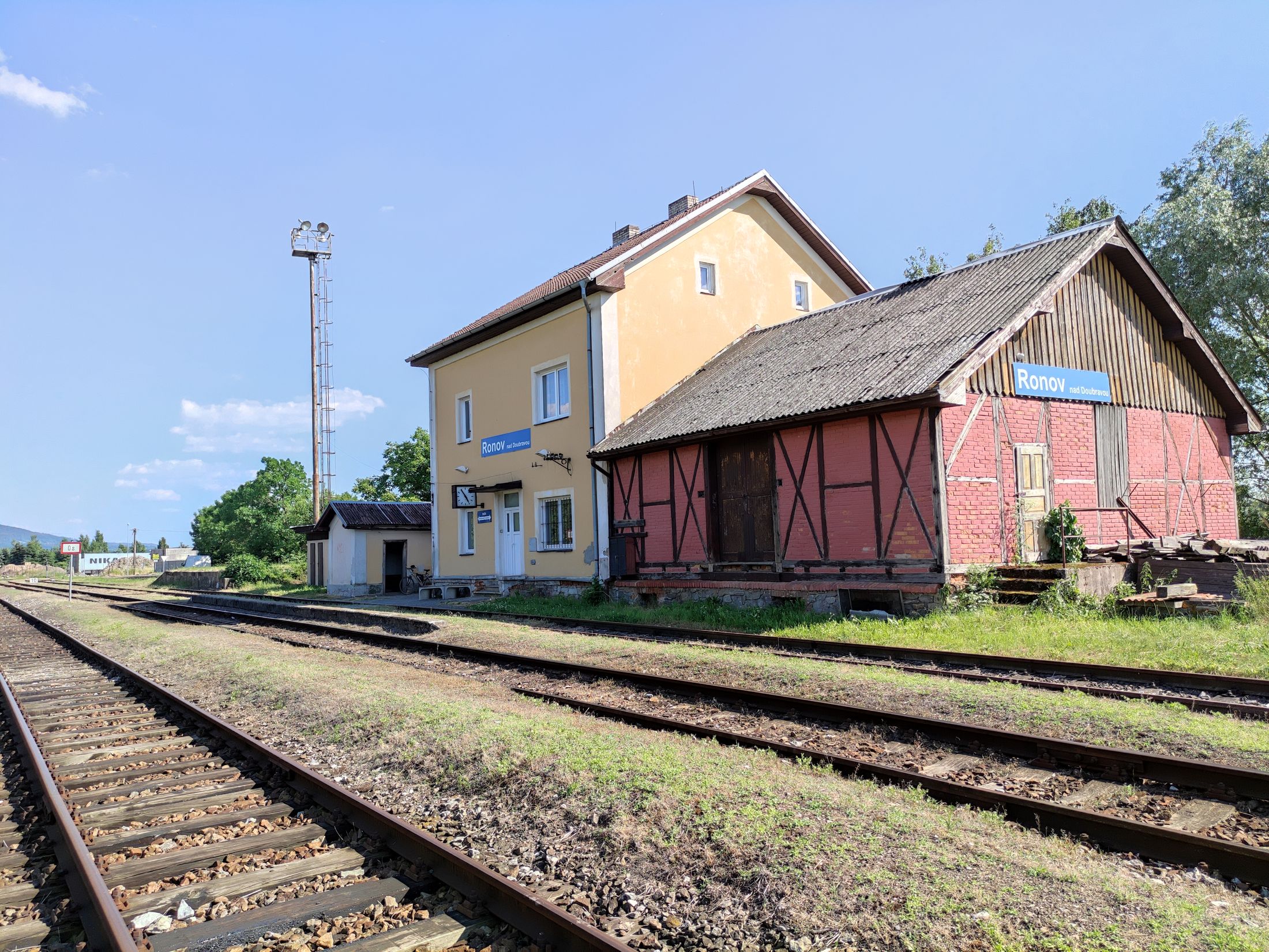

osová vzdálenost je dána geometrií výhybek Kato s R718. Pokud bych použil vyhybky s R481, tak by byla standartní rozteč 33mm. Ale s těmito vyhybkami mám jen špatné zkušenosti. Všude dávám ty s R718 a vše bez problému.
Dál jsem přemýšlel o výpr. budově Ronov nad Doubravou, ta by se vešla...

Příspěvekod vojtas » pát 04 srp, 2023 11:19 am
Jenomže budova Ronov nad Doubravou zase patří ke konkrétnímu uspořádání stanice, tentokrát ÖLEG, a tvoje stanice by pak vypadala jako Žleby, nebo Zásmuky s dlouhou kusou manipulační kolejí u budovy atd. Prostě pokud budova na konci kolejiště, tak to fakt musí být StEG, pokud chceme zůstat u toho, že je to "modelové" kolejiště. Mně to uspořádání osobně nijak nevadí, naopak, ale když, tak pořádně.

Příspěvekod hank » pát 04 srp, 2023 11:50 am
vojtas: StEG některé stanice a traťové úseky vybudované původně ÖLEG převzala. Myslím, že i kdyby popsaná kombinace typů pozemních staveb a uspořádání staničních kolejišť v českých zemích v reálu neexistovala (jako že si teď z hlavy úplně jistý nejsem...), mohla by být součástí nějakého uvěřitelného fiktivního příběhu z alternativní historie what-if.

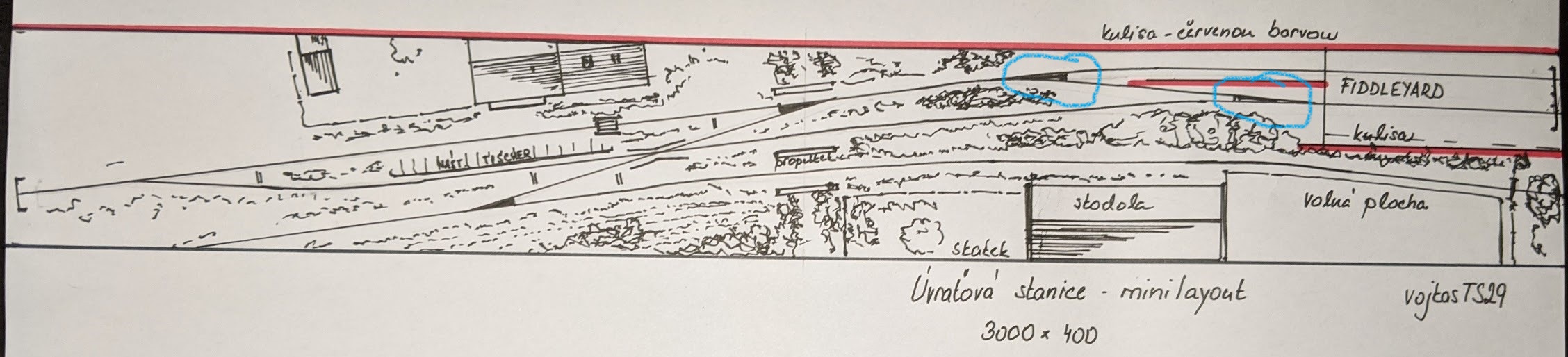

Příspěvekod vojtas » pát 04 srp, 2023 1:34 pm
Tak jsem k tomu jen narychlo něco stvořil. Z kolejiva PECO, protože je podlemě v N zdaleka nejhezčí.
Takhle třeba nádraží na motivy Zásmuk.
Za pozadím je posuvná kazeta o 25 mm tam a zpět, takže umožňuje provoz čtyř souprav.
vojtas
