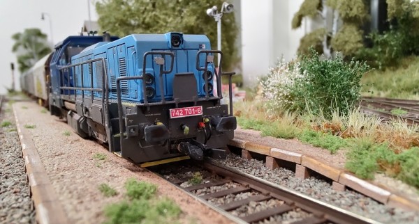

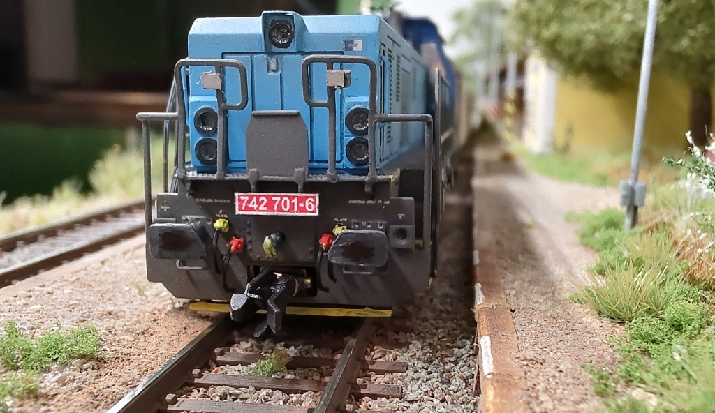

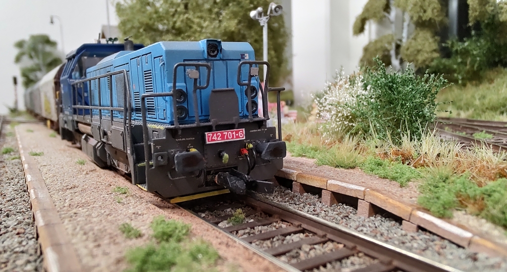

Ano vozy projedou. Ozdkoušeno. A k těm kamenům, tak nevím viz přiložené foto. Mi to příjde, že tam to měly po dvou. Vycházel jsem z fotek.

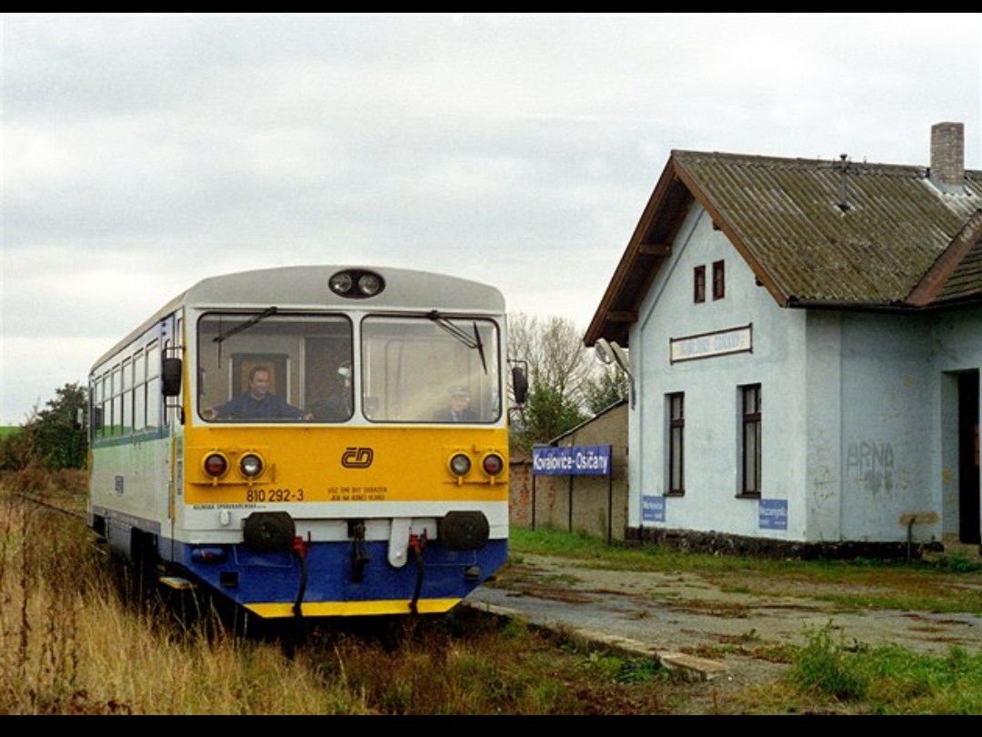

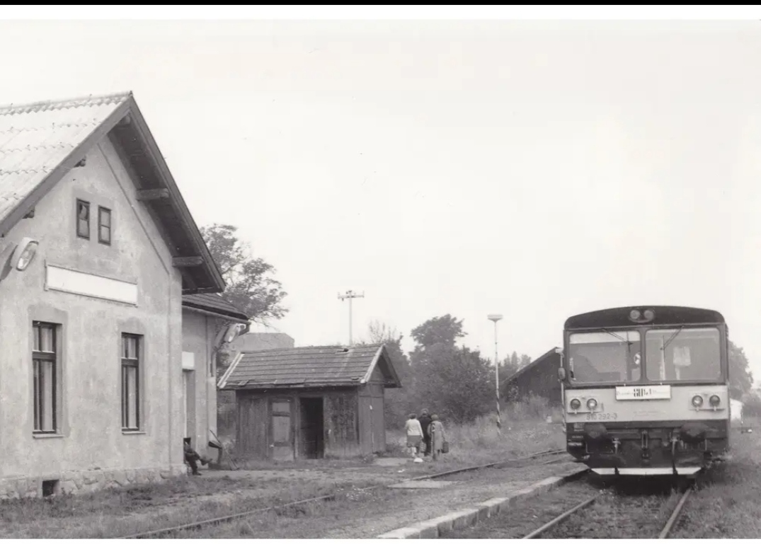

Podívej se na tu černobílou fotografii, vzdálenost mezi hranou nástupiště a kolejnicí je přibližně polovina rozchodu. Ty to máš o dost blíž.

HonzaM píše:Podívej se na tu černobílou fotografii, vzdálenost mezi hranou nástupiště a kolejnicí je přibližně polovina rozchodu. Ty to máš o dost blíž.

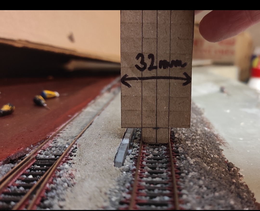

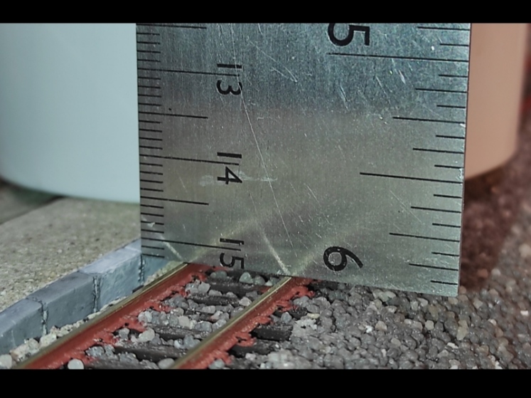

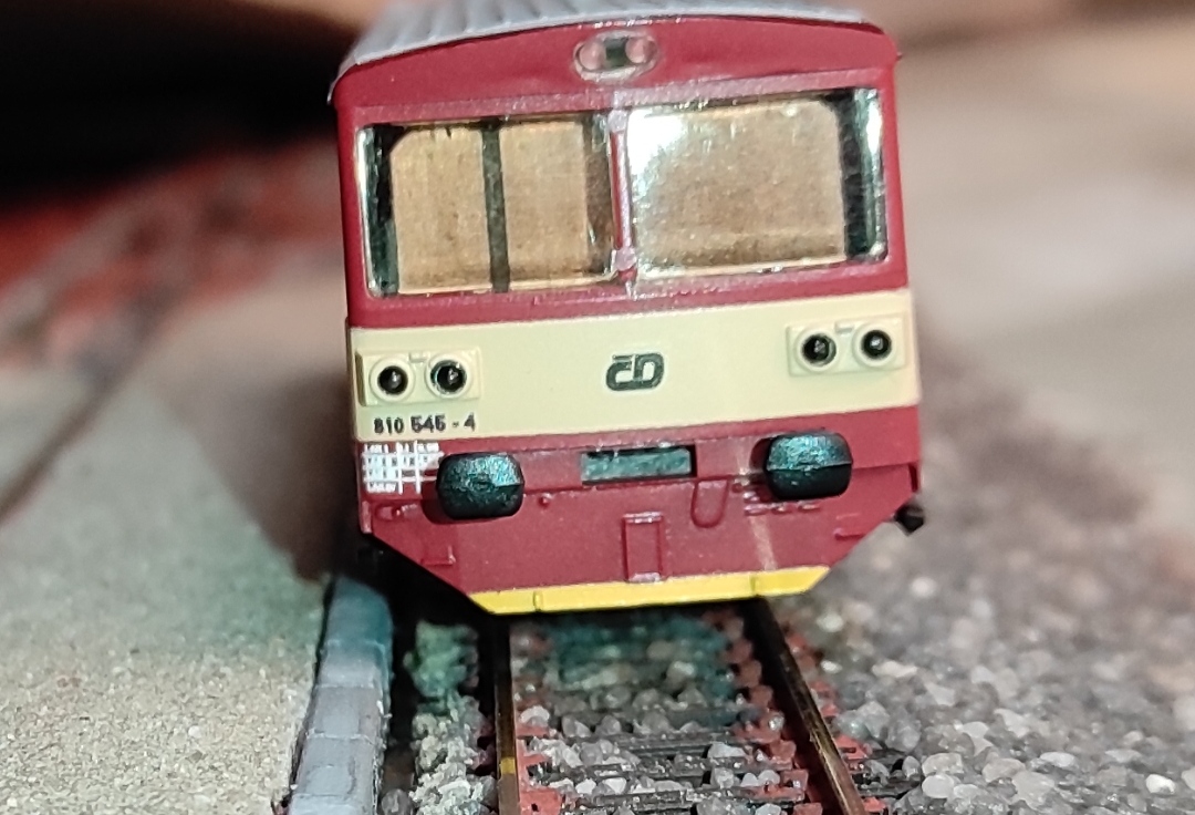

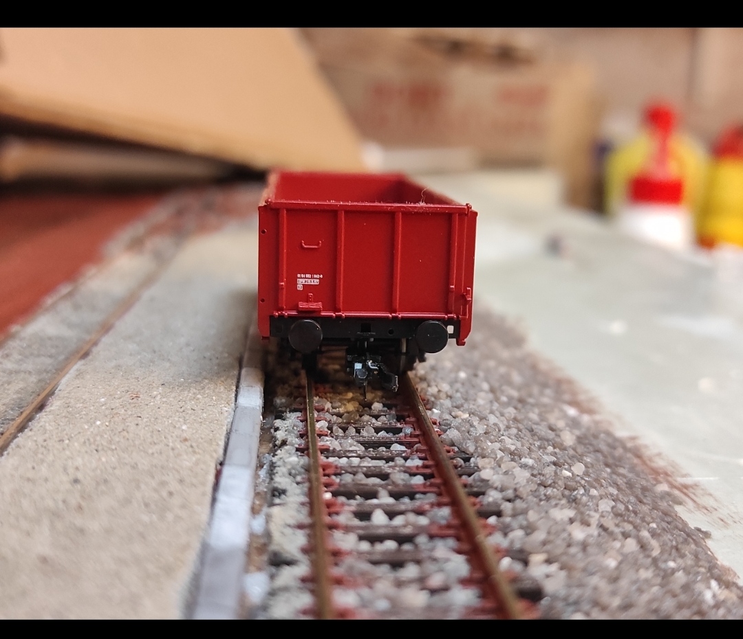

Tak pro lepší info pár fotek i s pomůckou normy.
Jestli se výrobci drží norem tak se tam vše vleze. A tímto bych debatu o hraně nástupiště uzavřel.

Příspěvekod prcek » stř 30 lis, 2022 6:34 pm
Lukáš.V píše: Tak pro lepší info pár fotek i s pomůckou normy.
Koukám do normy
(stará) https://www.kolejiste.moraviamodel.cz/m ... dny-prurez
(nová) https://morop.eu/images/NEM_register/NE ... n_2019.pdf
A jestli výrobci spoléhají na normy, tak neprojedeš. Těch 32 mm (za určitých okolností jen 30) má být od temene kolejnice.
Tam, co končí výřez, už má být 36.
Parní lokomotiva se neprotáhne kvůli válcům, Hektor od Tilliga s pensylvánskými podvozky také možná ne.

Příspěvekod Lukáš.V » stř 30 lis, 2022 6:52 pm
prcek píše:
Koukám do normy
No tě bůh teď na to koukám. No ok. Zkusím ještě 810tku. No co už stalo se... Ještě se rozmyslím jestli to tak nechám...nebo to předělám. Páru neplánuji. Kolejiště je zamýšleno pro 810tku a Pilštyka.
Ano sypu si popel na hlavu. Ono asi ne vše "udělané co nejvíc dle reálu je praktické" Zas když to udělám dle správné normy..nebude to vypadat blbě? To bude to nástupiště hodně uzounké. Taaak anketa. Předělat dle normy nebo nechat tak když mi tam zamýšlené vozidla projedou... Děkuji

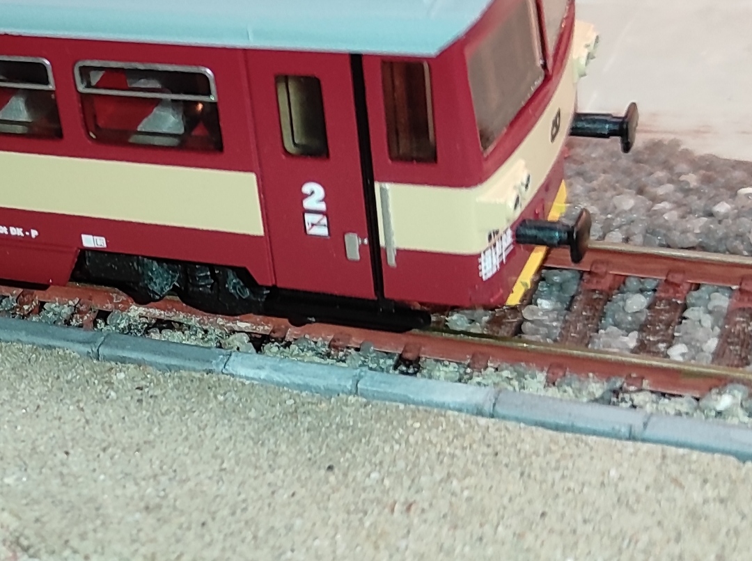

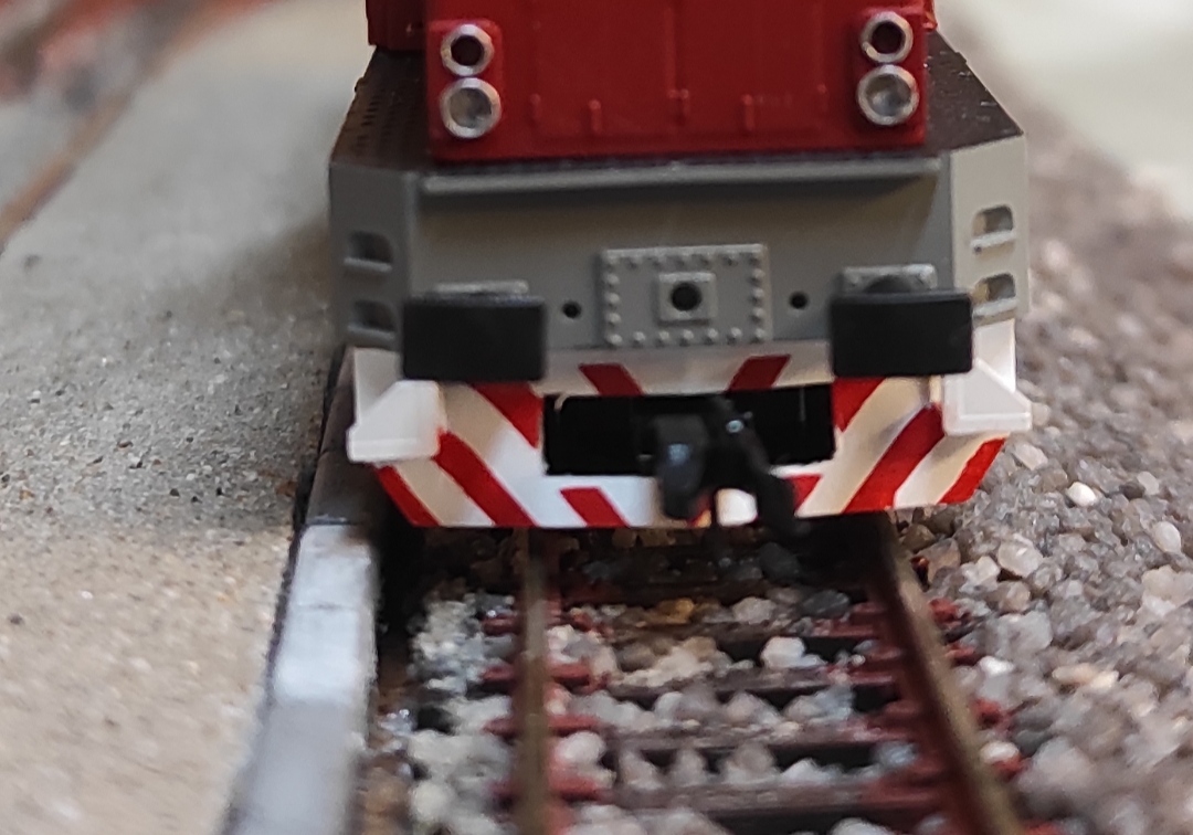

Za mne předělat dokud to jde. Na ukázku dvě aktuální fotky z kolejiště:
Nástupištní hrana JM Detail, 16 mm od osy koleje. Mezi mašinou a hranou jsou 3 mm.
Tady je vidět blízkost nádrže k písku nástupiště a na úrovni pluhu je patrné odbroušené místo, kde drhlo Desiro maskami podvozků (má tam snímač LZB). Současně vidíš šířku sypaného perónu v takovém případě.
Tento stroj má na šířku 26 mm. Takže jistý kompromis se udělat dá, když bys to proměřil a přidal fous vůle.

Mně připadá, že je to docela nízké, kolik je to nad TK? Milimetr až dva snese i pára. Sice píšeš, že s ní nepočítáš, ale to jsem říkal taky :mrgreen: Jednu mám a je to nejvíce provozována loko, protože ji kluci mají nejraději.
Takže hrozí li kolize, taky bych to radši upravil. Je to samo na tobě.

Ivan píše:Mně připadá, že je to docela nízké, kolik je to nad TK? Milimetr až dva snese i pára. Sice píšeš, že s ní nepočítáš, ale to jsem říkal taky :mrgreen: Jednu mám a je to nejvíce provozována loko, protože ji kluci mají nejraději.
Obruba je téměř v rovině s temenem kolejnice. Tím téměř myslím 0,5mm. To původní sypané nástupiště než jsem přidělal hranu bylo udělané tak aby tama projelo cokoliv. Parní lokomotivu k dispozici nemám ale nemyslím si že by měla válce tak nízko. Alespoň to vidím v katalogu od Tilliga.
Na fotkách které poslal pan Zlámalík je vidět vydřené místo to ano. Ale to nástupiště je podstatně vyšší než moje.
