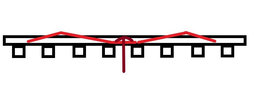

Příspěvekod Zlámalík » čtv 07 led, 2021 10:39 am
A nestačilo by tam jen nalepit/přichytit třeba plastovou fólii, vytvarovanou do M, aby to zvládlo přizvednout spřáhlo a přitom nezvedalo vagóny?
Třeba takto?

Příspěvekod zdeno » čtv 07 led, 2021 2:30 pm
hank61 píše:Ještě jsem si vzpomněl, že jsem vyráběl rozpojovače i u posunovacího minikolejiště.
uvazoval jsem iba o dvou moznostech, teda automatika nebo serva. Mechanika neprichazela do uvahy z duvodu dvojiteho ovladani. Teda DCC a mechanika spolu, mi moc nevonelo.
Ten pasek ale splnuje vsechny moje pozadavky,tak o jinem neuvazuji. Dokonce je tam vyhoda toho, ze to nemusim fyzicky sledovat a loko se odpoji sama.
Tim to prekonalo moje ocekavani, protoze jsem pocital s tim, ze to budu muset dost presne nastavovat nad ten rozpojovac.
A protoze je to za kulisou ve skrytaku, tak ani vzhled neni prekazkou.

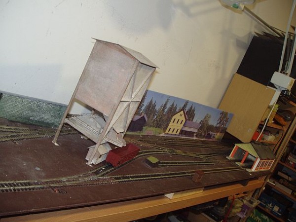

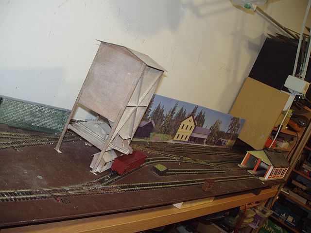

ted vymyslim pohon toho rotacniho vysypniku.
Asi to udelam tak, ze to zapnem, ono to dojede na doraz a vysype se a potom se to vrati zpatky do zakladni polohy.
Teda tam musim dat dva koncove dorazy.

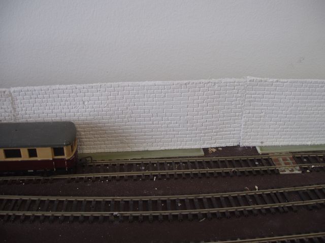

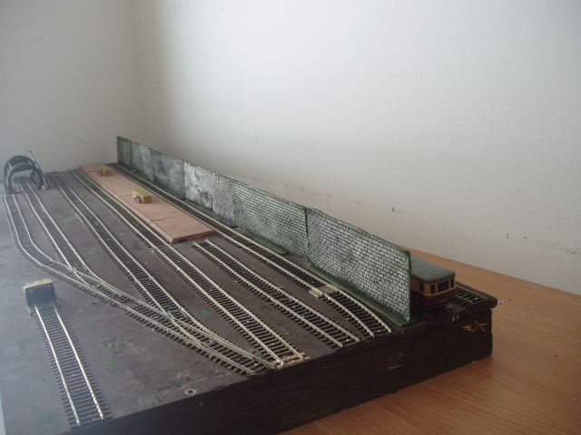

takze pokracujeme, minuly tyden jsem delal sadrove odlitky na oporny mur, ktery oddeluje skrytak od viditelneho. Na spoje umistim svody vody, teda okapy.
tak se zeptam, je nejaky novy postup pri patinovani sadry, nebo pojedeme po staru, teda namocit a vodovkami barvit.
zdeno
Příspěvky: 3220
Re: midi kolejiste vzor Jafobe
Příspěvekod zdeno » ned 14 úno, 2021 8:09 am
oporna zed nabarvena, jeste nalakovat

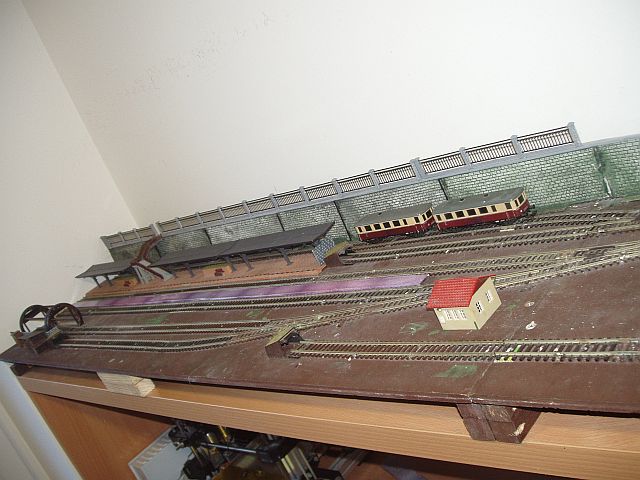

Příspěvekod zdeno » pon 22 bře, 2021 8:14 am
dneska jsem si zajezdil na mem kolejistatku a zjistil jsem, ze musim oddelit napajeni koleji od napajeni vyhybek.
Vyresim to tak, ze pouzijem dva boostre Vedzes a vyhybky a koleje budou mit sve napajeni a teda aj ovladani oddelene.
Vyhoda tohoto reseni je v tom, ze muzu prehodit riznutou vyhybku.
zdeno
