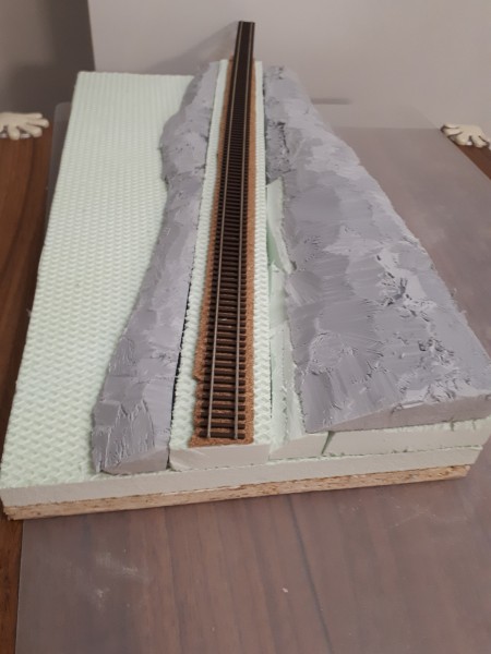

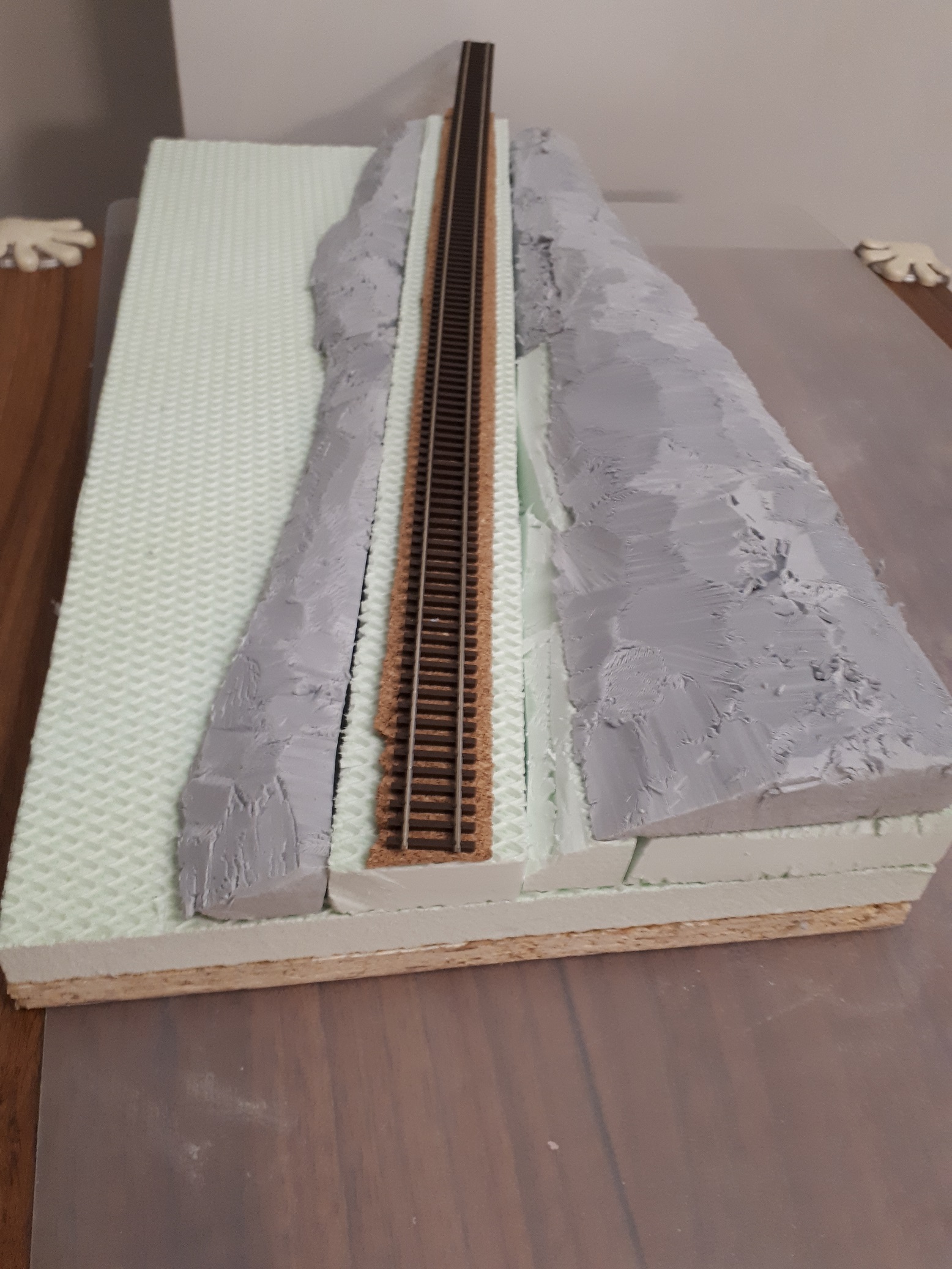

Tak jsem to zkusil znovu, ale raději nelepil. Špatně se mi diorama fotí. Nejsou vidět sklony.

Tak jsem se malinko pohnul. Chtěl bych se zeptat, jestli se drobné nerovnosti po vytmelení a vybroušení dají zamaskovat nebo to mám raději přetmelit ještě jednou?

Příspěvekod JanoH0e » pon 28 říj, 2019 4:18 pm
Dajú sa zamaskovať, ale ak máš 24. hod. čas a tmel, tak by som to po vyschnutí vybrúsil a pretmelil. Čím menej práce so základom vo finále, tím lepšie.

Příspěvekod Fox » pon 28 říj, 2019 4:41 pm
nezaznamenal jsem, jakou metodou chceš dělat ten terén? V zásadě buď foliážemi, nebo flokováním travních vláken? Pokud foliážemi, ty se lepí s podkladem, takže nějaké vady, nerovnosti a spoje se dobře schovají. Postup:
- hrubé vyrovnání
- nátěr hnědým základem
- lepení foliáží.
Pokud flokováním, musíš trochu pečlivěji zakrýt (zatmelit) spáry a větší nerovnosti. Postup:
- jemnější vyrovnání
- zásyp terénu hliněným prachem (posypem) a jeho fixace (tento krok při použití foliáží odpadá)
- flokování travních vláken.

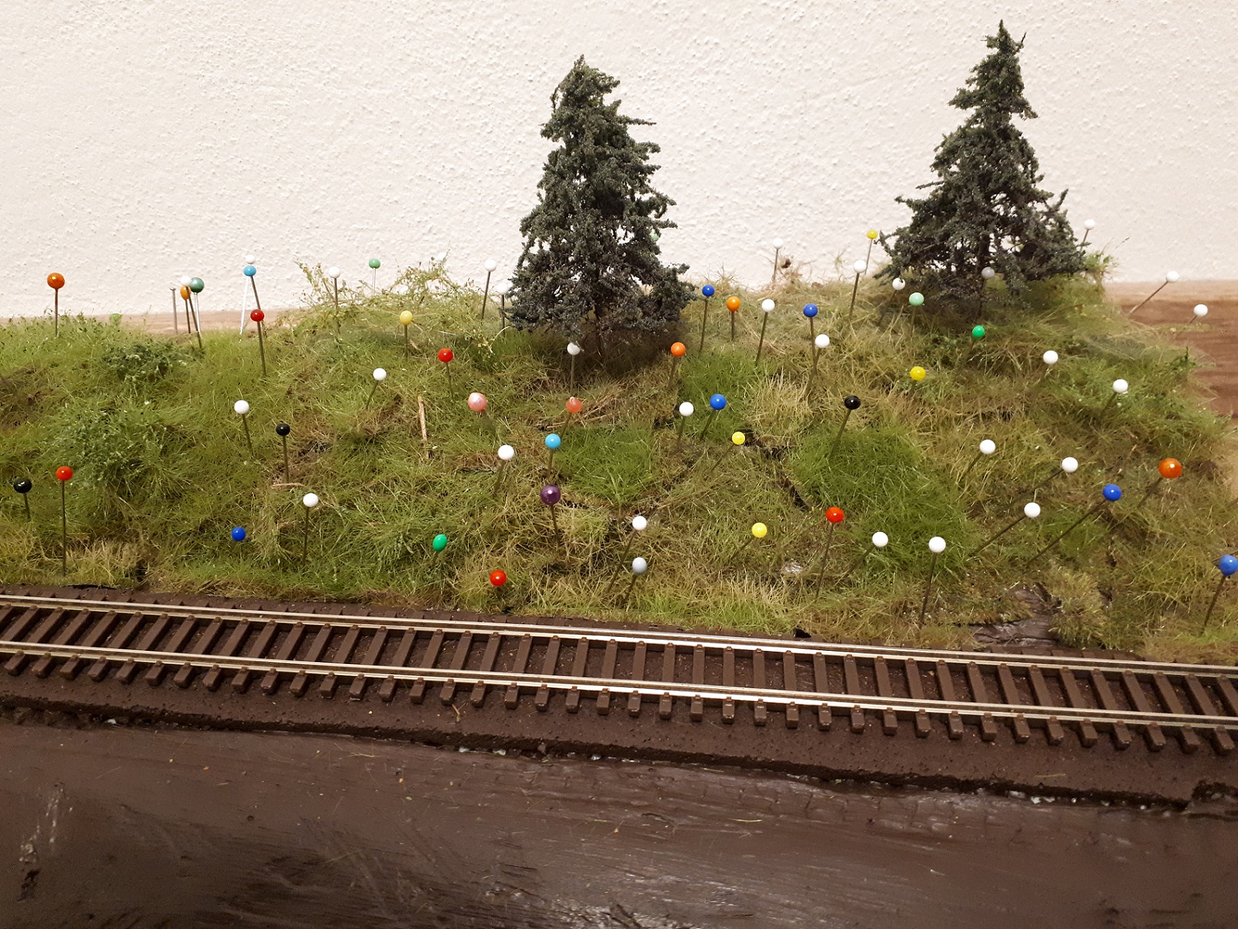

Příspěvekod Dancer » úte 29 říj, 2019 1:34 pm
Tak jsem si to zkusil sesadit k sobě. Zjistil jsem, že ty fóliáže jsou spíše pro H0, protože jsou moc masivní a vysoké.
Já bych chtěl zkusit za tratí mít okraj lesa, mezi silnicí a tratí nějaké to křoví s vysokou travou a pár stromky a kousek obdělaného pole před silnicí.

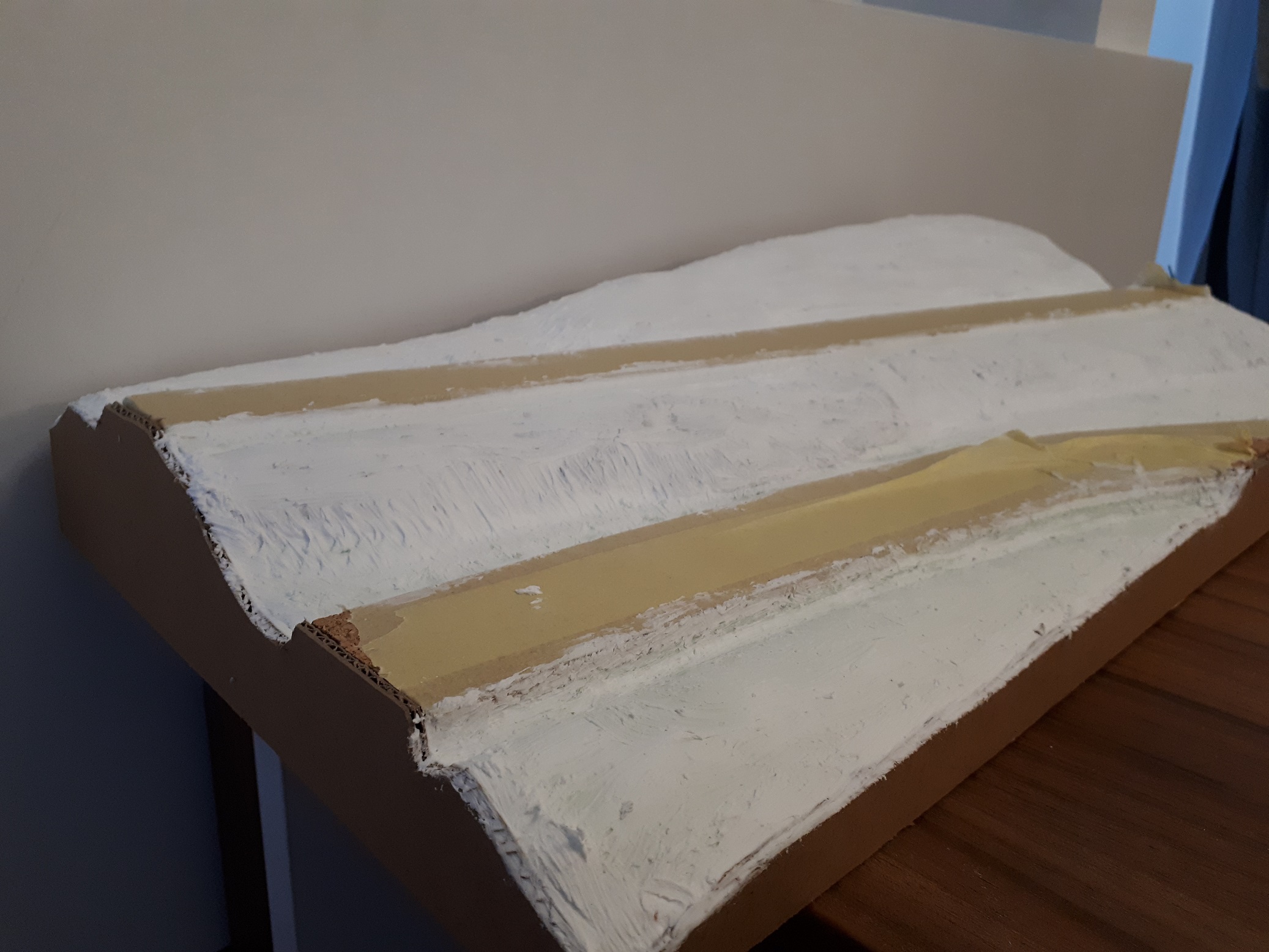

Silnici 2.třídy bych měl asi ještě udělat před fóliážemi, nebo až po nich, jako zaštěrkování tratě?
Mohu se zeptat, jakým způsobem vymodelovat asfalt s výtluky?

Příspěvekod Fox » úte 29 říj, 2019 2:06 pm
no vidíš, to bude dobrý. Barevně to docela jde, pěkná divočina :D . Že takové ty bohatší (a dražší) foliáže moc nepasují k menším měřítkům je fakt. Až to budeš lepit, nepospíchej a vždy to stlač co nejvíc k sobě a zajisti špendlíky, aby se okraje co nejvíc vzájemně spojily. Tam, kde to bude vidět, si úplně nakonec můžeš pohrát s kouskem křoví apod., aby se to zakrylo.
Ze zkušenosti doporučuji začít od tratě, Tam to můžeš nůžkami zastřihnout rovně podle tratě. Pokus se u tratě zachovat co nejnižší výšku, tj. tam to dobře zajisti proti nadzvedávání při lepení. Co se týče vzdálenosti od koleje, začni v místě aby byl přesah štěrkování do foliáže tak 1-2mm. A ještě před štěrkováním můžeš v těch místech co nejvíc snížit travní porost (jde to opatrně zastřihnout třeba ostrými nůžkami).
Co se týče silnice, tu můžeš dělat před i po, okraje se dají upravit např. jemným štěrkem. Asfalt s výtluky: to už je trochu vyšší dívčí. Někde tady na fóru byly postupy i s obrázky. Záleží, jakou technikou chceš silnici realizovat. Postupů je hodně, od nalepení papírové vozovky co se dá koupit (asi Noch, Faller ?), přes sádru, různé hmoty jako je DAS atd. Já jsem použil velmi husté flexibilní lepidlo na obklady, nanášené špachtlí ve vrstvě cca 2mm do prostoru vymaskovaného páskou. Do lepidla jsem přidal trochu disperzního lepidla - "pro jistotu". Následně jsem uválcoval a vyhladil malým malířským molitanovým válečkem. Tak za 30 min. můžeš opatrně odstranit pásku a začistit okraje. Po zaschnutí jsem barvil barvou Polák - asfalt. S touto metodou jsem spokojený, protože se mi nestalo, že by to popraskalo i když jsem musel dát někde silnější vrstvu. Na výtluky jsem si netroufl :( . Možná poradí někdo jiný svůj postup.

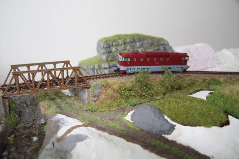

Příspěvekod Ivan » sob 02 lis, 2019 6:59 pm
kombinace statika - foliáž je OK, já na svém segmento-diorama dělal větší plochy foliáží od poláka, ale na dodělání osy polnačky, krajnic a např. skal je jednodušší statika (no, na těch pár kousků jsem to flokoval mucholapkou, ale šlo to :D). Pozor, aby si odpovídaly odstíny.
Lepší a dokončenější fotku nemám, neb projekt segmentovky byl ukončen z důvodu stěvání a jedu nově v mini :)... a jsem tomu i rád, protože obsahuje spoustu začátečnických chyb.
