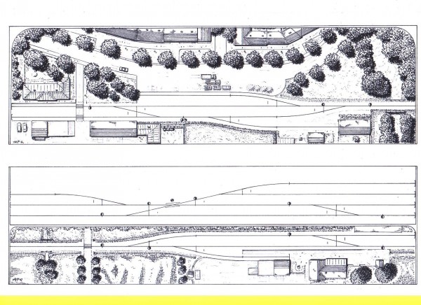

Příspěvekod milan ferdián » sob 20 črc, 2019 10:39 am
Tax píše:
milan ferdián píše:Až na menší drobnost.Kolejová spojka je pravá.Chápu,jedná se ti o ušetření místa.
Skôr môj mozog doteraz nepochopil posun na tejto stanici :D Mne sa zdá lepší ten druhý spôsob, ale samozrejme nemám patent na rozum a môžem sa mýliť.
Určitým vzorom môže byť aj stanica Hustopeče u Brna, ale tá je velice dlhá a dnes už samozrejme patrične zredukovaná.
Pomôcku s plánmi staníc ČD samozrejme poznám, ale môj železničný zemepis je dosť nedostatočný a plánky v XLS sú nešťastný prežitok :D Samozrejme nemôžem chcieť aby to niekto premaľoval do PDF :D
Posun jsem pochopil,to jsi měl lepší napsat stanice 26B :P :wink: .

Příspěvekod Tax » sob 20 črc, 2019 11:41 am
milan ferdián píše:Ale dáš :mrgreen: :wink: .
Dikes. Môže byť takto? Teda pri patričnom predĺžení :)
PS: to o stanici 26B som už vôbec nepochopil. Skús mi to pls. vysvetliť ako blondýnke :D

Příspěvekod hank » sob 20 črc, 2019 12:21 pm
Obecně tvůj nápad, který mi úplně poprvé připomněl právě ty Hustopeče, není dobrý, protože si tím zvětšuješ potřebnou délku stanice/dopravny na dvojnásobek, potřebuješ jednu délku soupravy na objetí a druhou pro přistavení osobní soupravy ke staniční budově a/nebo pro manipulaci s nákladními vozy.
To uspořádání kolejí v Hustopečích je v našich podmínkách výjimka, ale v Německu je celkem běžné.
A ještě by možná stálo za zmínku, že v Hustopečích končívala jedna z nejúspornějších soukromých lokálek v Předlitavsku. Původně na ní jezdily se smíšenými vlaky dvouspřežky, které se později staly vůbec nejmenšími parními lokomotivami u ČSD, osobní část smíšeného vlaku se většinou skládala z jednoho osobního a jednoho služebního vozu a nákladní doprava stála za řeč jen o řepných kampaních. Což zase ale nahrává modelovému znázornění, kdy vlak s lokomotivou a čtyřmi vozy už je výjimečně dlouhý... Kdybych něco takového stavěl já, nota bene v H0, asi bych volil epochu III - IV a veškerou dopravu by zajišťovaly M 131.1.
Příspěvky: 6957

Příspěvekod Tax » sob 20 črc, 2019 12:57 pm
hank píše:Obecně tvůj nápad, který mi úplně poprvé připomněl právě ty Hustopeče, není dobrý, protože si tím zvětšuješ potřebnou délku stanice/dopravny na dvojnásobek, potřebuješ jednu délku soupravy na objetí a druhou pro přistavení osobní soupravy ke staniční budově a/nebo pro manipulaci s nákladními vozy.
To by nevadilo, budem mať cca 5- dĺžky, teda sa to vojde k stene a v rohu bude tobogan ktorý to dá dole do "suterénu" Ešte sa zmestí aj "predstaničný úsek" so šírou traťou
hank píše:Kdybych něco takového stavěl já, nota bene v H0, asi bych volil epochu III - IV a veškerou dopravu by zajišťovaly M 131.1.
No presne tak som to myslel. Ale M131.1 mám len jeden typu "dělano domanico", nie je moc pekný. M240.0 snáď súdruh Bíňa premaľuje aj do červeno krémovej podoby, dúfam že nás s tým nenechá dlho čakať :D Pre nákladnú dopravu mám hektory od MTB aj PMT, k tomu Ztr, Vtr ... a iné. Tzv. "víkendový rýchlik" môže byť zatiaľ aj M275.1 + Bai ...

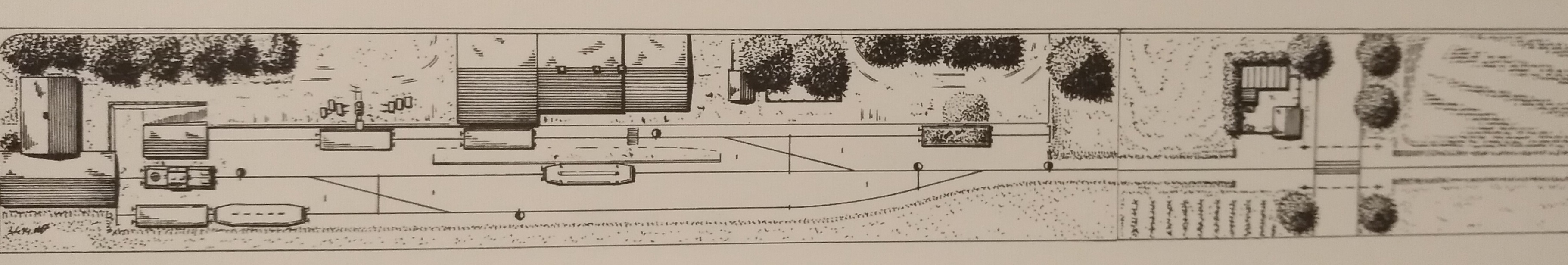

Taxi. Za mě bych volil na tebou definovaný rozměr např. toto ze 3. dílu kolejišť Milana F., které si zde dovolím publikovat. Pozn. Pokud by autor M.F. byl proti, nechť příspěvek jako moderátor smaže.

Příspěvekod Tax » sob 20 črc, 2019 4:22 pm
hank61 píše:Taxi. Za mě bych volil na tebou definovaný rozměr např. toto ...
Hanku díky, Určite to zoberiem do úvahy. Snáď nás M.F. nezabije ;)
Ešte by som poprosil význam stavieb a koľají. Na kusej kolaji vpravo dole je odstavený hurvín s prívesom. Teda koľaj dole je aj dopravná či len objazdná? V strede je dopravná kolaj kde sa príjma alebo vypravuje vlak. Koľaj pri staničnej budove je manipulačná, vpravo je voľná skládka a čo sú budovy vľavo? A sklad s rampou je nalepený na výpravnú budovu?
Vidím že perón je tak na dĺžku troch hurvínov, teda asi 45 - 50 m, kusá koľaj v strede tak max 40 m. Hádam správne?
Ďakujem za odpovede :)
Tax
Příspěvky: 191
Registrován: sob 12 led, 2008 12:16 pm
Re: Modul koncovej stanice
Příspěvekod hank61 » sob 20 črc, 2019 4:39 pm
Shora vlevo skladiště a vpravo výpravní budova, dále vpravo WC, volná skládka a stanoviště závoráře. Vlevo od skladiště na konci kusé koleje zbrojení naftou. Zcela vlevo budova do "T" je výtopna s vodárnou a dílnou. Jinak je to jasné. Dvě dopravní koleje, ostatní manipulační. Doufám, že jsem to popsal dobře :wink:
