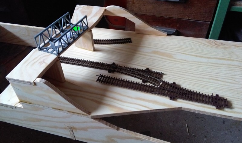

Příspěvekod hopeter » pon 26 úno, 2018 6:22 pm
Jak píše hank. Na straně u mostu bude svah náspu a opěrná zeď na obou stranách. Na druhém zhlaví je v tom krčku plánován propustek s potůčkem a příjezdová cesta z lesa na plac se dřevem. Koukal jsem na stanice co jmenoval hank ( na to co z nich zbylo ) na mapách a to je asi to co bych chtěl znázornit s trochou fantazie... :)

Příspěvekod hopeter » úte 27 úno, 2018 12:19 pm
Jenom znovu připomínám , že tento námět není můj nápad ale inspirovalo mě tohle kolejiště http://diskuze.modely.biz/viewtopic.php?f=1&t=10572.
Zkusil jsem jak by vešla navrhovaná kusá kolej. Vešla ale už nic k čemu by sloužila,navíc délka max.na jeden krátký vagon...
Kousek zalesněného svahu bude lepší a v protějším kopci je ještě schovaná kolej pro lokomotivu. Ta bude sloužit k objíždění soupravy v SN abych nemusel vyjíždět na volnou trať pod most. :wink:

Příspěvekod hank » úte 27 úno, 2018 12:38 pm
hopeter píše:Zkusil jsem jak by vešla navrhovaná kusá kolej. Vešla ale už nic k čemu by sloužila,navíc délka max.na jeden krátký vagon...
Jako odvratná kolej kryjící trať proti ujetí vagónů z manipulační koleje. Takové řešení se používalo tam, kde na nákladiště navazoval větší spád.

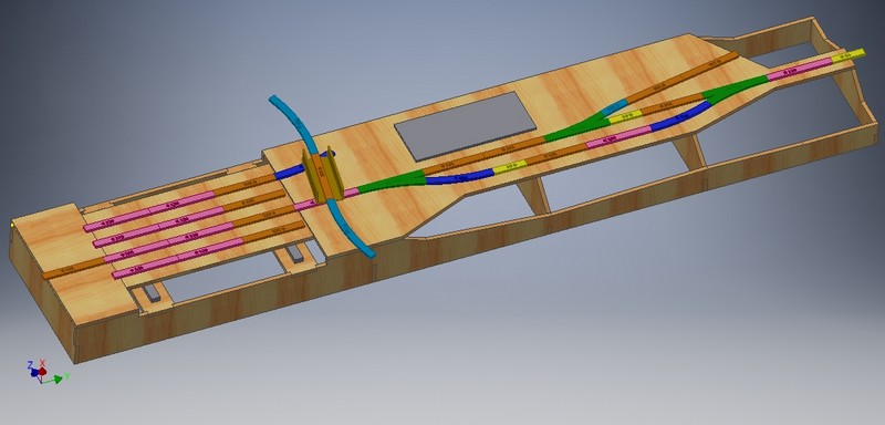

Příspěvekod hopeter » úte 27 úno, 2018 12:56 pm
Ta myšlenka kusé koleje mě nedává spát tak jsem zkusil ještě tohle. Jedná se o vlečku na nákladiště dřeva. Jenom je to takové divné řešení - dopravní kolej do odbočky. Leda by se jednalo o obě staniční koleje manipulační ale netuším co na to předpisy...
Vlastně to mám tak i v původním plánu - nákladiště u hlavní koleje. :oops:

Příspěvekod Fox » úte 27 úno, 2018 1:02 pm
Ďábel naseptavac: a co v levém zhlavi tricestna výhybka? Dost drahé, ale...?

Příspěvekod hopeter » úte 27 úno, 2018 1:43 pm
Foxi , strejda Kuehn třícestnou nedělá. Původní záměr byla stavba ze zbytků a vypadá to na třetí doobjednávku kolejiva. Zítra dorazí staniční budova tak při hrubé stavbě to doladím... :)
