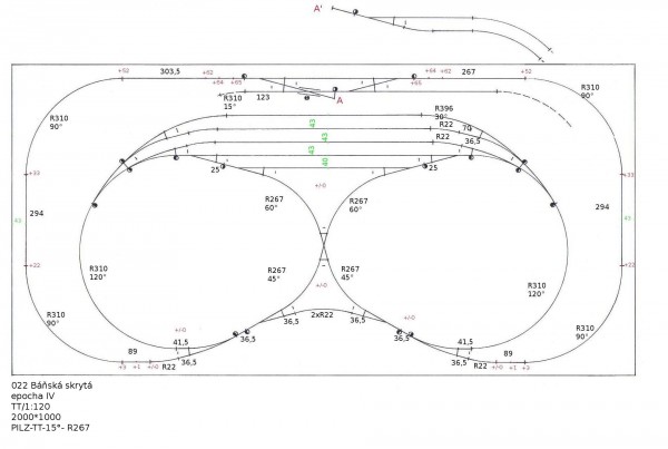

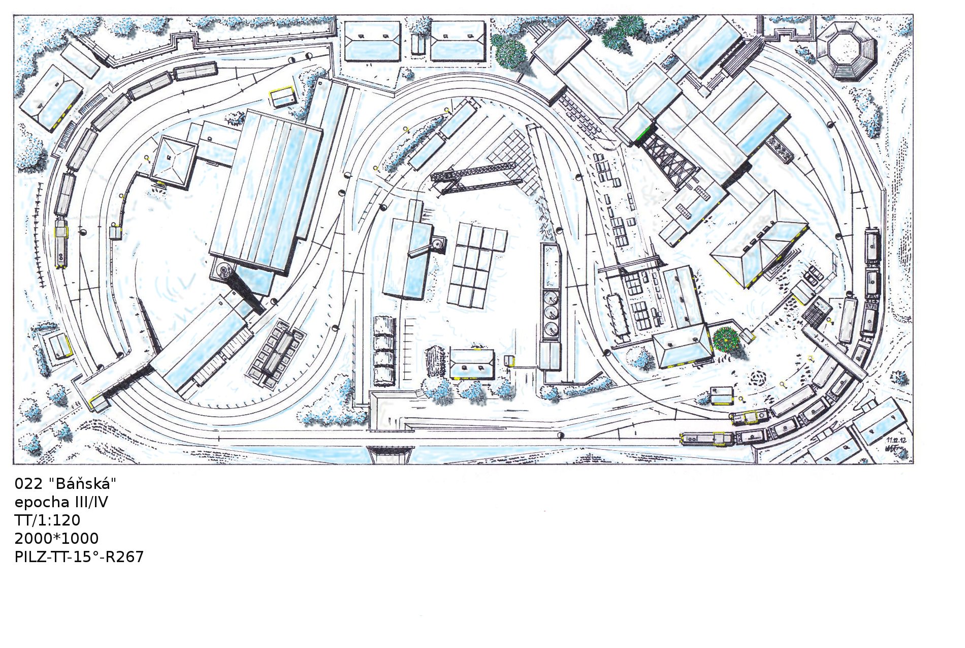

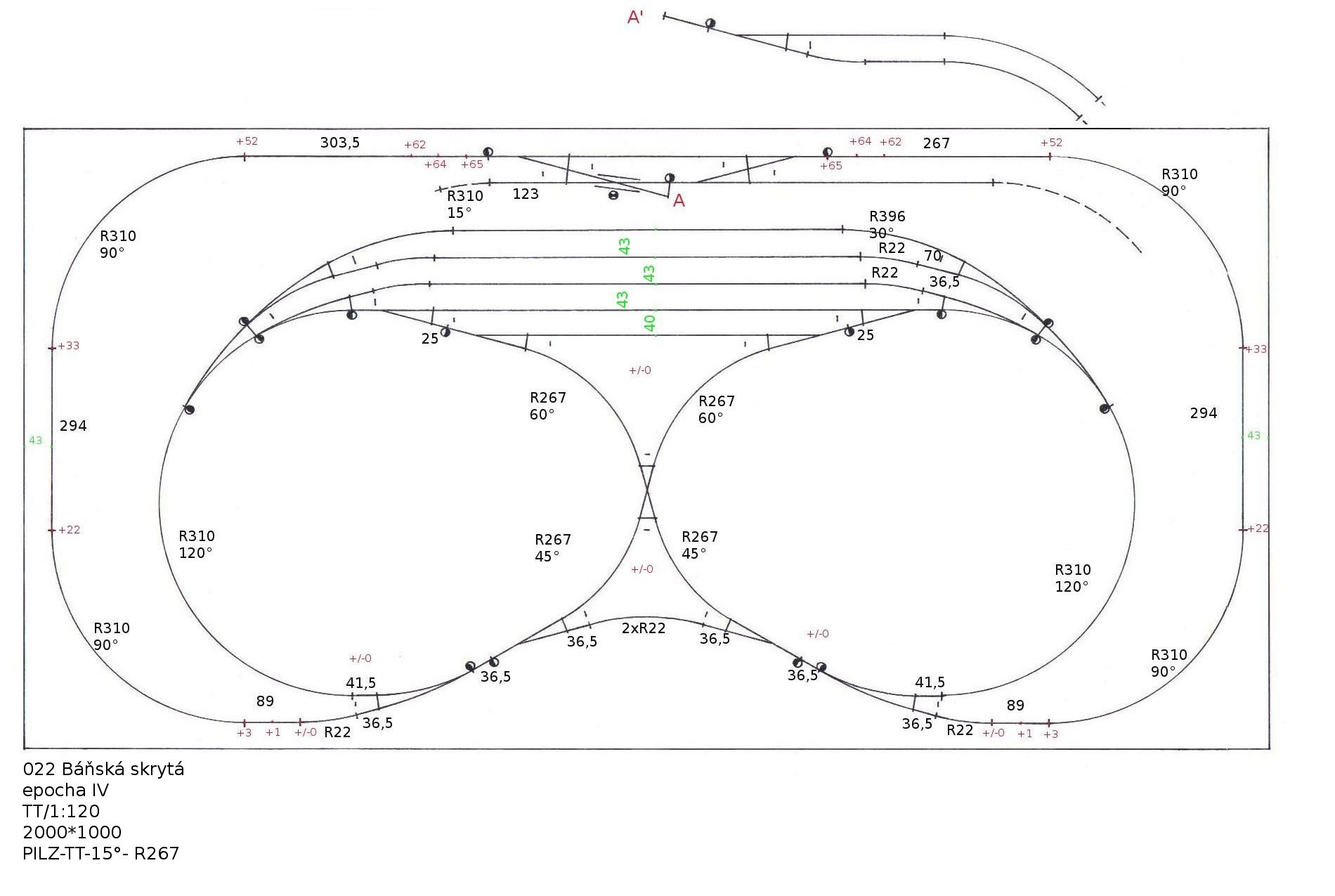

Příspěvekod milan ferdián » úte 11 pro, 2012 4:23 pm
Klasika_2 m2_"Báňská dráha"_epocha IV_TT/1:120_2000*1000_PILZ-TT-15°- R267
Zaměstnanecký vlak se skřípotem brzd zastavil v ranním mrazivém ránu na štaci.Neonový nápis na těžní věži,hlása do daleka „Důl Barborka“.Rozespalí chlapi pomalu vylezají z vlaku s kletbami na adresu zavátého nástupiště.Celu noc sněžilo,no bodejť vanoce přede dveřmi a robky čekajú nedočkavě na vejplatu.Dnes se bere,aj korunky budu navíc.“Štajger,deme aspoň na zelňačku s klobásou“hlesne Zbyšek.Ostatní chlapi pokyvují souhlasně hlavy a Vinca,hlavní štajger,zabručí mezi zuby.“Syncy len ten gablík a potem fofrem na šichtu a kde je Ferda?“."Ten už se láduje s Vaškem v kantýně"zasmějí se chlapi.Mohutná těžní věž jen souhlasně přikyvuje do ranního šera.Zhůry má přehled na celu Dolní uhelnou,no jak se to vezme,dvě dopravní koleje a další odbočují dvě pod násypky prádla.Ve tmě jde vidět naložené vozy uhlím pěkně pocukrované nočním sněhem,robota noční směny.Vedle zaměstnaneckého vlaku stojí chemik,vlak s kotlovými vozy.Musí čekat,dokud po hlavní nepřijede z protisměru z Horní uhelné,prázdný.Oba dva vlaky rozkročmo překračuje ocelová lávka,která zkracuje cestu mezi šachtu a fiňoky.
Signalista kouká,zda všichni vystupili.Štreku do hada,jak pojmenoval trasu koleje jeden sverazny vinař (asi k nám zablúdil),ma již postavenu.Vlak zastavuje ještě na Salmě a končí v Horní uhelné,kde poslední vystupují zaměstnanci Glassnerky.
Tož chlapi zatím „Zdař bůh“ a my pokračujeme.
Zaměstnacký vlak houkne a pomalu se rozjíždí.Vlaková cesta do hada jest postavena.Zde nejsou žádná návěstidla.Všechny vlaky jsou zde vedeny jako vlečkové na telefonní odhlášku přihlášku.Hlavní dispečer dopravy potvrdil volnou trať a tento rozkaz předal signalistu a ten vlakvedoucímu ,ten ji obratem potvrdil na dispečink.Přejíždíme místní silnici a hned po levé ruce máme šturc pro tankování nafty pro zdejší stroje.Původně zde parní lokomotivy dobíraly
vodu a uhlí,aby nemusely zbrojit v domovském lokomotivním depu.Dnes motorové lokomotivy báňské dráhy.Po pravé ruce stojí prázdný odstavený opleňák na dřevišti.Vlak pomalu opět zastavuje na pile Salm.Tady jen chvíli postojí,protože zde vystupuje jen pár zaměstnaců a jede dál na konečnou Horní uhelnou.Cestou vidíme prázdnou wapkou stojící na výsypníku,pár zetek u skladu a již zastavujeme u Glassnerky.Vlak je po chvíli prázdný,vlakvedoucí potvrzuje dispečerovi příjezd a žádá o povolení objezdu soupravu.Tu dostává,rosnička se odpojuje,aby provedla objezd soupravy a opět se dřeváky spojila.Po chvíli vedle ní zastavuje vlečkový vlak,bude obsluhovat přilehlé vlečky na hadu.Zazní houknutí a vlak stojící na poslední koleji se rozjíždí.Má prázdné uhláky pro šachtu v Dolní uhelné.Po chvíli nám odjíždí i vlečkový vlak.Zaměstnanecký vlak dostává pokyn o přestavení soupravy na vedlejší kolej a vyčká příjezdu vlečkového vlaku „chemika“.Ten po chvíli přijíždí a je to tak akorát na čas.Protože v Glassnerce a v Salmě nejsou noční směny ,tak vlak rovnou odjíždí po hlavní do Dolní uhelné ,kdy již havíří po noční již čekají.A co se stalo s vlakem s prázdnými uhláky.Ten rovnou zajel pod hlavní násypníky,stroj se odpojil a vrátil se zpět do Dolní a vyčkává na příjezd zaměstnaneckého vlaku,aby po jeho odjezdu najel na naloženou soupravu a odjel přes Horní na hlavní stanici báňské dráhy.
Pzn.Kdo nechce odpojovat lokomotivu od soupravy,prostě pomalu projede pod výsypkami a odjede do skryťáku.Musíme mít ale připravenou lokomotivu stojící ve šturcu tankovací stanice.
Doprava je zde velmi pestrá a samotná obsluha se dost zapotí na hadu,protože ze své strany sice obsluhuje jen Glassnerku,ale potom zpět dřeviště šachty a pilu Salm a zrovna na truc,zde jde vše opačně,než by si vlakvedoucí přál.Vzít prázdný opleňák z dřevitě,vozy přehodit,protože na pile jsou zase naložené vozy okorem pro šachtu.Pila dostává pravidelně kmeny na rozřezání,protože šachty v okolí jsou velkými požírači dřeva.
Trochu se podíváme na areál šachty „Barborky“.Mimo známe kantýny „U Helbichu“ je zde vstupní závora a brána s píchačkami pro zaměstnance dolu.Po projití vrátnici máme hned před sebou novou budovu,kde jsou kanceláře,šatna a sprchy.Chlapi po převlečení procházejí chodbou až k těžní věži ,vystoupají schodiště a čekají na signál nástup do klecí.Dole pod nima se navážejí a vyvažejí prázdné hunty nebo ložené uhlím.Uhlí běží do prádla,kde se třídí dle zrna a přímo se sypou do přistavených prázdných uhláků.Pod těžní věží je hlavní strojovna,vidíme zámečnické dílny,dřeviště a dále odstavené hunty.Naproti šachty vidíme chladící věž šachty.Dole vpravo jsou finské domky a neopačné straně nalevo nahoře,úřednické byty.
Glassnerka je klasická továrna .Má hlavní výrobní halu,sklady,kotelnu,sociální zařízení a byro pro vedení.
P.S.Ta partija co tvoří zakazaný hlúček před vánočním stromkem v Dolní uhelné,to su ti z Helbicha.Seznam bude příště.

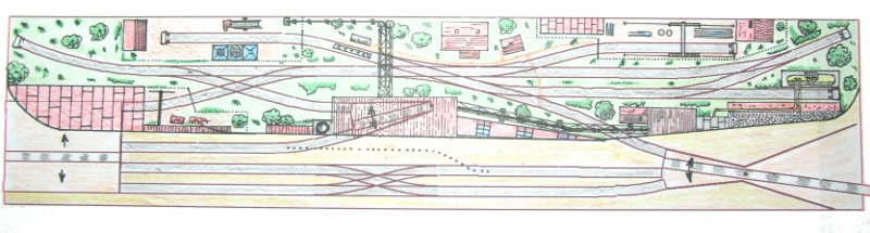

Taky jsem na téma minikolejiště trochu pracoval. Jako většina mojich náhledů je i tohle překopávka plánku co jsem někde viděl. Kolejiště je kulisou rozděleno na viditelnou a skrytou část. Budovy v sobě mají přesuvny, pro výměnu prázdných a ložených vozů, taková nenápadná simulace nakládky zboží. :roll: rozměr 180x 40

Příspěvekod milan ferdián » stř 12 pro, 2012 10:01 am
fruafru píše:Pěkné...hodně pěkné, jen bude trochu problém najít vhodné modely co zvládnou ty šílené oblouky :D
Zase to takové drama není.Poloměry v Horní uhelné R353/90°,R310/75°,R267/75°.V Dolní uhelné R267/90°,R310/90°.Traťové poloměry směr hlavní R310/60°,přímka.Poloměry v hadu R267/135°,EW1,přímá 83,DRW,R267/150°,EW1,přímá 111,IBW,R267/45°,EW1. :mrgreen: Dík za pochvalu :wink:
Příspěvky: 12194

fruafru píše:Taky jsem na téma minikolejiště trochu pracoval. Jako většina mojich náhledů je i tohle překopávka plánku co jsem někde viděl. Kolejiště je kulisou rozděleno na viditelnou a skrytou část. Budovy v sobě mají přesuvny, pro výměnu prázdných a ložených vozů, taková nenápadná simulace nakládky zboží. :roll: rozměr 180x 40
Dle vizualizace to vypadá zajímavě a myslím, že návrh je velmi povedený.
Paráda.Smí být mistře tento návrh v publikaci :?: :wink:
Příspěvky: 12194
Re: Micro-mini-pidi kolajiska I
Příspěvekod fruafru » stř 12 pro, 2012 10:12 am
Jasně. Už se těším až ho překreslíš.
