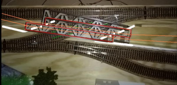

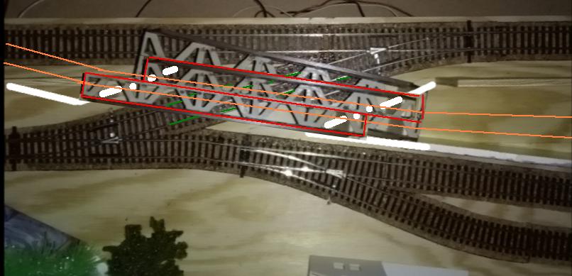

Příspěvekod jafobe » čtv 19 lis, 2020 7:05 pm
Kdyby šla konstrukce mostu podélně rozpůlit a vůči sobě posunout, asi by to šlo tak trochu podle podle té fotky udělat. Most by se dal rovnoběžněji se spodními kolejemi, aby bylo na obou stranách víc místa na pilíře, něco málo z konstrukce mostu by se zvrchu dalo schovat pod pochozí plechy nebo prkna na vrchu mostovky... pilíře by se museli udělat tak aby neomezovali na spodní trati průjezdný profil a lépe i něco navíc, úzká by se mohla protáhnout nad normální rozchod dozadu panelu obloukem třeba už před koncem mostu aby moc neubírala místo dál nalevo, takže by přirozeně spodní trať i schovala... Tak trochu jsem pomoci ctrl-C a ctrl-V a barevným zvýrazněním na původní fotce naznačil, jak jsem to zamýšlel.

Příspěvekod hopeter » čtv 19 lis, 2020 7:44 pm
O "střižení" polovin mostu jsem taky už uvažoval když jsem ho zužoval. Díky za nápad. Zkusím vystříhat maketu mostu z kartonu a napasovat. Nakonec tam můžu udělat i delší most aby stačil přes celou délku. Tenhle se mě povaloval doma tak jsem ho zkusil zužitkovat. :wink:

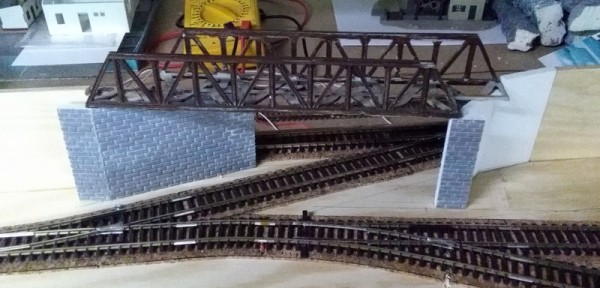

Příspěvekod hopeter » ned 22 lis, 2020 4:28 pm
Tento víkend to na vláčky moc nevyšlo tak jen napasování mostu dle Jafobeho návrhu. Jaromíre ještě jednou jednou díky za tip.
Ješte váhám co bude na tom mostě. Ve hře je flexi Zetková kolej nebo jen plastová maketa od Auhagenu. Taky ještě není jasná komodita do šupny. Původně to mělo být uhlí ale vzhledem ke skalám bude asi vhodnější písek ( bílý pro fasádníky )...

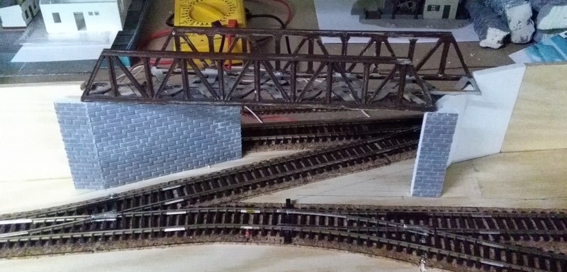

Příspěvekod jafobe » pon 23 lis, 2020 6:36 pm
Možná bych ten pravý pilíř udělal rovnoběžneji s tím nalevo, s tím že vepředu nebude ostrý roh, ale tak na jeden kámen zkosený, jakoby rohové kameny otesané do pětiůhelníku aby to bylo přirozenější. Pokud to tedy jde ještě změnit. Schoval by se tím víc průhled k té zadní koleji která nemusí být tak moc vidět. Možná bych na úzkou poslal něco s pískem, trochu se inspirovat Adršpachem (pískovcové skály kolem trati, lom kde se těžil písek blízko nádraží), i když tam asi z lomu k nádraží úzkokolejka nevedla, ale moc informací jsem k tomu nenašel.

Příspěvekod hopeter » pon 23 lis, 2020 8:18 pm
Ten pravý pilíř je záměrně s tupším úhlem. Není tam ostrý roh ale cca 6 mm ploška což by bylo cca 70 cm ve skutečnosti. Daň za to je více otevřený průhled do SN.
Podobnost s Adršpachem je čistě náhodná. Třeba ještě udělám skály vápencové a vzniknou Koněprusy a vápenka... :mrgreen:

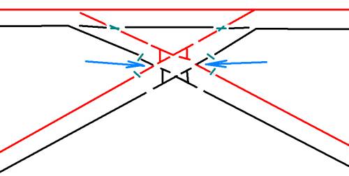

Kavka_ píše:
hopeter píše:Dnes došlo na jízdní zkoušku.
Odhalil jsem ale ,že pokud jsou obě sousedící výhybky do odbočky tak mašina udělá při přejezdu kříže zkrat. Zapojeny mám protilehlé srdcovky výhybek a "véčka" křižovaty dle obrázku ve vláknu elektro. Nezbývá než hlídat aby vždy alespoň jedna výhybka byla přímo. Časem zkusím udělat nějaké hlídání nebo přepínání.
Myslím, že jsme to i zmínili, jenže u schématu MSJF 1 to nastat vlastně vůbec nemůže. Pokud to bude čistě v digitálu, použil bych stavění cest, kdy by přepnutí výhybky do odbočky stavělo druhou do přímého směru...
S ohledem na konstrunkci kříže (který má koleje zabroušené a dosazené k sobě bez izolačních prvků (odizolované srdcovky) k tomu může dojít poměrně snadno pokud nebude kříž dostatečně odilzolovaný. :!: V místech viz modré šipky k tomuto stavu dojde pokud kříž nebude mít odizolované sbíhající se vnitřní koleje (místo kde se může setkat kladný a záporný pól napájení), místo kde standartně od výroby mají izolační spojky (zeleně) pokud by jsme je nahradili kovovými. A nebo na vyhybkách pokud nebudeme mít srdcovku odizolovanou od kolejí vedle ale koleje sbrušené a dosazané k sobě.
msjf koleje.jpg (12.87 KiB) Zobrazeno 5534 krát
U starých BTTB křížů to bylo zapojené jinak a nedotýkali se kolejnice plusové s mínusovými.
