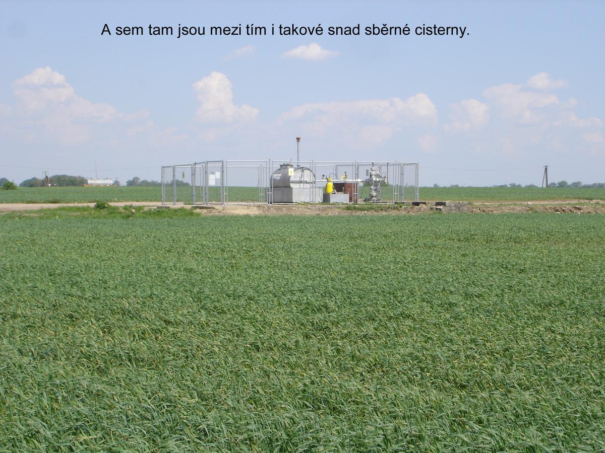

Příspěvekod MirekTT » pát 21 bře, 2014 5:57 pm
Myslím, že tyhle nádrže souvisí s plynem, neboť pumpovaná ropa se musí ve sluji něčím nahradit, jinak by teoreticky časem při těžbě muselo nutně vznikat vakuum. Konec konců vytěžená ložiska ropy se následně ke skladování plynu používají běžně, viz třeba podzemní zásobník plynu Tvrdonice. Ta nádrž na fotce asi též souvisí s plynem, nebo aspoň s odvzdušňováním či zavdušňováním těch vrtů. Jedna je totiž kousek u silnice poblíž té pumpy a silně to tam vždy páchne plynem. Nedávno to dokonce opravovali a byly to plynaři. I ta malá stanice naproti té pumpy přes silnici je plynová.
Nás modeláře to nejspíš trápit nemusí, ale kolik toho pumpa načerpá a jestli by načerpané množství stačila pojmout ta nádržka, to netuším, ono to zas tak moc vellký není, odhadem max 2tis litrů. Svoz ropy z nádrží auty jsem nezaznamenal nikdy. Čili je zde znovu otázka, jak je opravdu ta ropa ztahovaná z vrtů a kam.

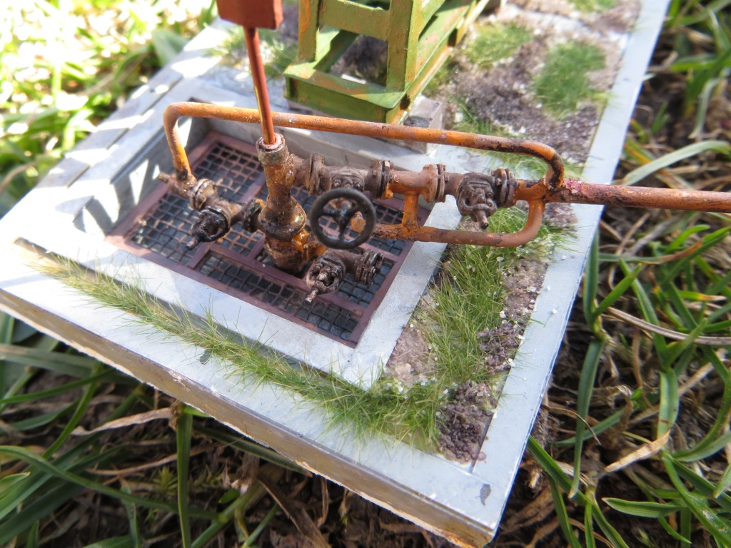

Příspěvekod E27 » sob 22 bře, 2014 8:31 pm
Zaujímalo by ma, z čoho sú ventily, spojky a iné doplnky potrubia..
E27
Příspěvky: 1163
Re: Čerpadlo ropy
Příspěvekod saman55 » ned 23 bře, 2014 4:59 am
E27 píše:Zaujímalo by ma, z čoho sú ventily, spojky a iné doplnky potrubia..
ventily - odlitky, příruby jsou z dutých nýtků, potrubí měděná trubička a ostatní z proužků papíru

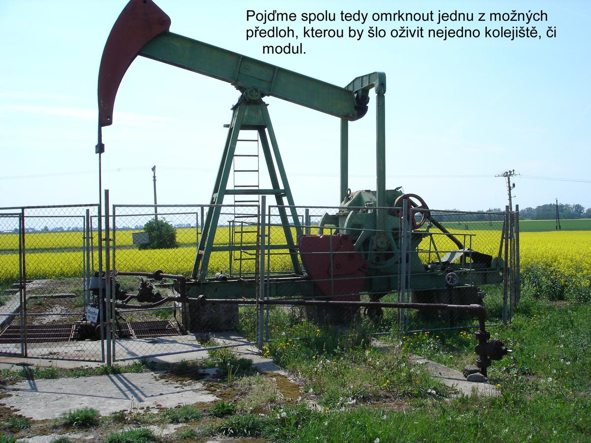

Příspěvekod hank » ned 23 bře, 2014 11:13 am
Otevřeli jste dobré téma, donutilo mě podívat se podrobněji na těžbu ropy na jižní Moravě.
Běžná kapacita jednoho vrtu v našich podmínkách je v jednotkách až několika málo desítkách tun surové ropy denně. Záleží na tom, jestli ropa teče z vrtu pod tlakem nebo se musí čerpat. Třeba v roce 1993 byla průměrná kapacitu vrtu v jednom ložisku (už jsem zapomněl kterém - počítáno ze 197 vrtů) necelé 2 tuny denně. Ale byl i případ, že za rok vystříkalo ze země jediným vrtem přes 100 000 m3 ropy.
Ty pumpy, co vypadají jako žirafí krky, jsou plunžrová (tj. zvlášť upravená pístová) čerpadla (BTW většinou domácí výroby - značka Sigma Pumpy ještě nezahynula, v tomto případě jde o továrnu v Hranicích na Moravě... takové čerpadlo vytáhne až z 1000 m až 45 litrů ropy za minutu), která lze pohánět elektromotory, dieselmotory nebo plynovými motory. Takže nádrže u nich v terénu mohou být klidně nádrže na palivo pro jejich motory, buď naftu pro diesel nebo zemní plyn, který se v dané oblasti také vyskytuje. Neumím si ale představit, že by to byla surová ropa nebo surový plyn přímo ze stejného vrtu... to spíš v konkrétním místě budou využívat existující infrastruktury plynového zásobníku a plynovodu.
Ta nádrž na fotce od nicka šaman55 z 21. 03. 5:56 pm je ale u vrtu, kde evidentně není čerpadlo... A nahoře má odfukovací trubku, přičemž to evidentně není tlaková nádoba. Je to v ochranné vaně, takže to bude na kapalinu. Na vytěženou ropu to asi nebude, protože u vrtu pod tlakem by zřejmě nestačila ani na denní produkci. Navíc tam vidím nějaké žluté věci, což je barva běžně označující plynová zařízení. Takže to tipuju na plynový vrt připojený přímo na nějaké dálkové výtlačné potrubí, odkud plyn leze pod slušným tlakem. A ta nádrž bude asi na zachycování nějakých doprovodných kondenzátů a/nebo vody, které ten plyn vynáší nahoru.

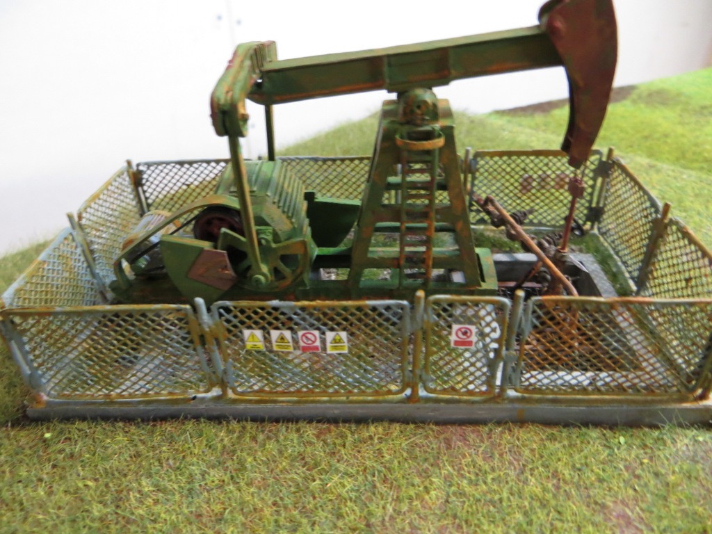

Příspěvekod saman55 » ned 23 bře, 2014 1:48 pm
Dík Hankovi za osvětlení čerpání ropy. Je pravda že čerpací stanici i stáčení ropy v Uhřicích jsem dělal jen podle dostupných fotek a fotodokumentace kterou jsem získal od MirkaTT ze zdejšího fóra. Tímto mu děkuji že se vydal na mou žádost nafotit některé detaily které se mi při stavbě hodily. Zde je dokončená čerpací stanice s oplocením a vším co k tomu patří. Cesta a okolí vrtu se bude na panelu teprve dodělávat je to nahrubo usazené do terénu.
