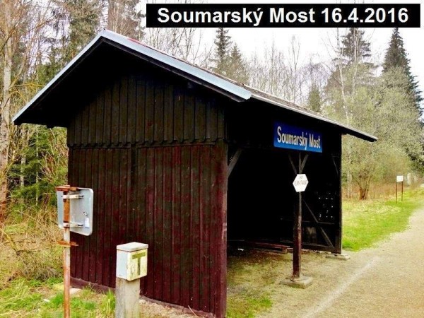

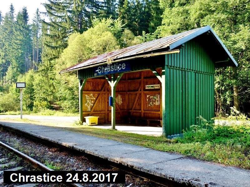

Pár fotek ze Zastávkopedie:
Sice jde o normálii 11/H, ale o žádné ještě stojící čekárně 531/H nevím tak snad pomůže aspoň tohle.

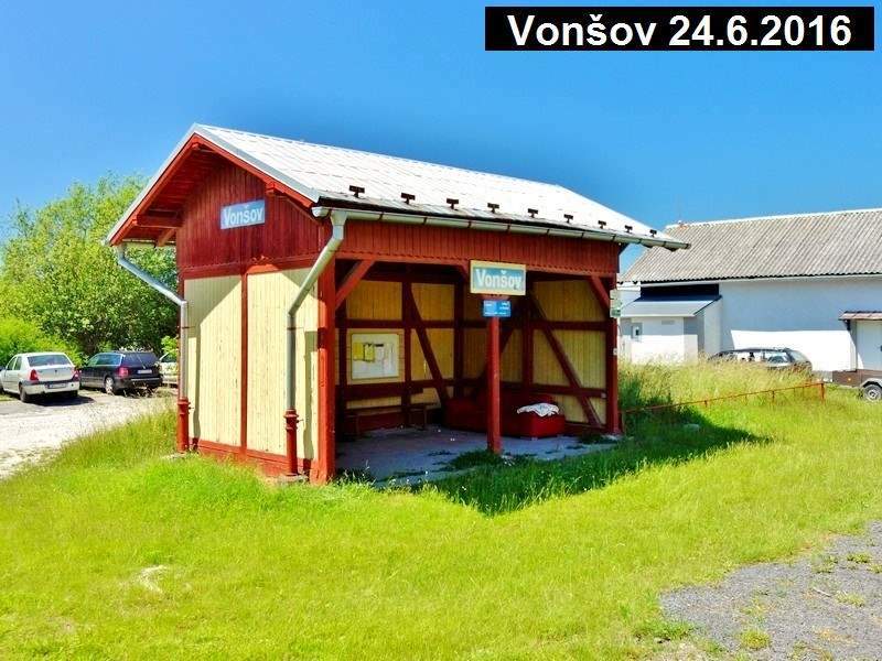

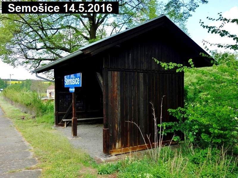

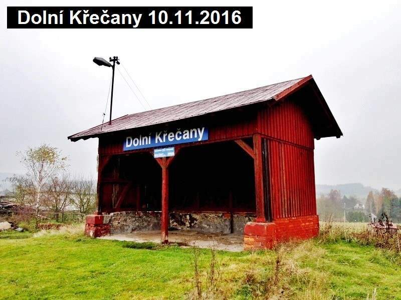

Příspěvekod hank » úte 20 dub, 2021 5:34 pm
Ještě tu mám dvě:

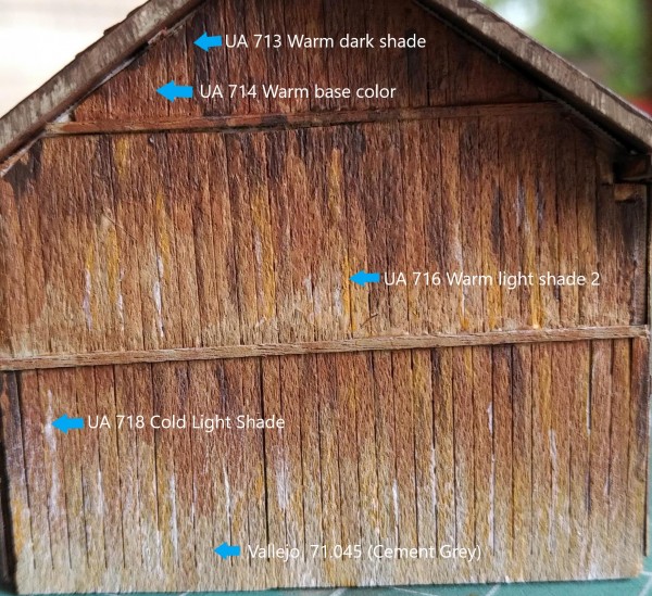

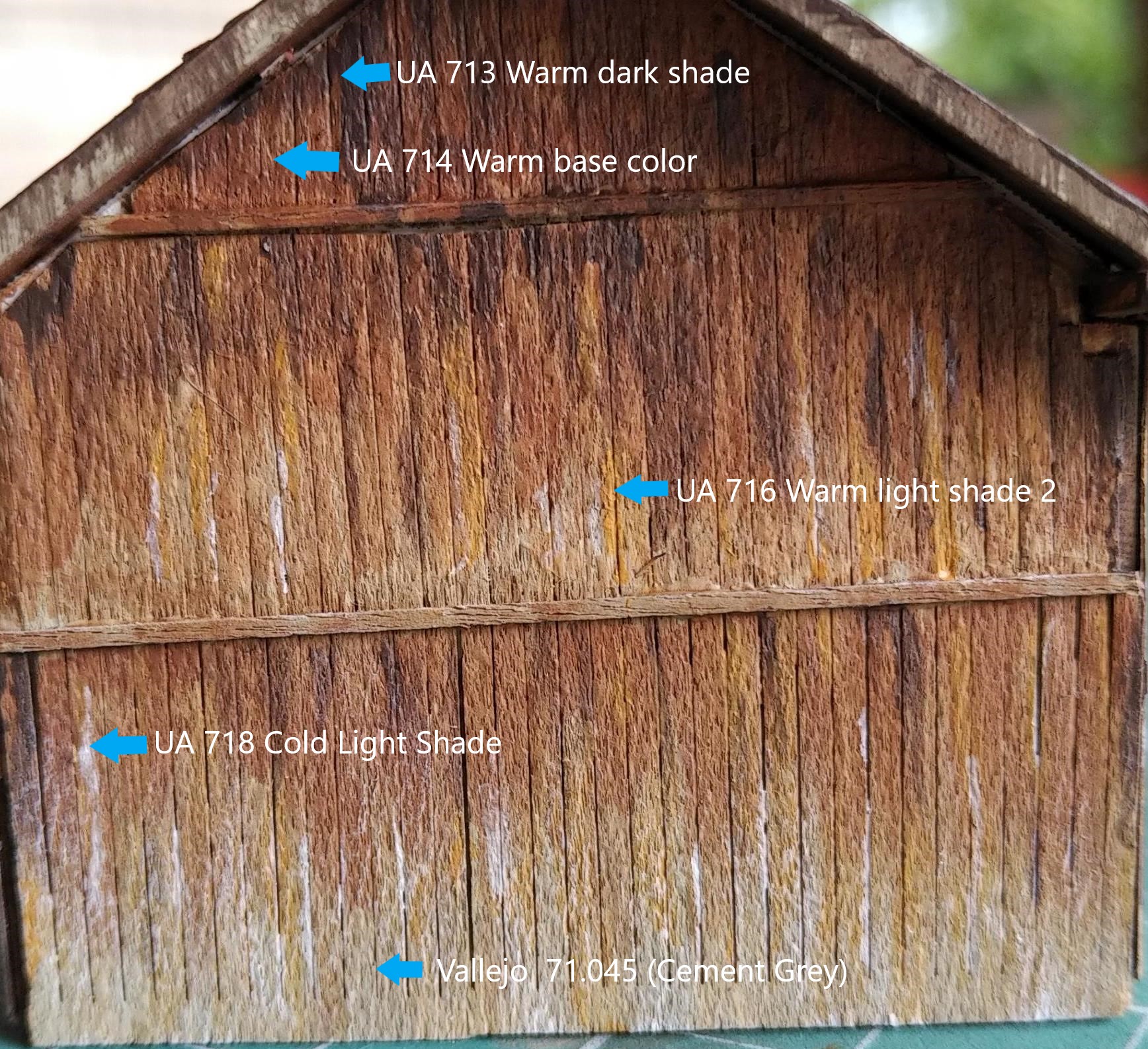

Příspěvekod Fox » čtv 06 kvě, 2021 7:45 am
pokud jde o barvu dřeva a nátěry štětcem, doporučuji sadu Lifecolor tuto: https://www.airbrush-potreby.cz/store/g ... 20___.html (samozřejmě koupíš i jinde, třeba tady: http://www.webareal.cz/mnitka/eshop
(EDIT: přidávám foto podobné stavby a použití odstínů)

Příspěvekod Fox » čtv 06 kvě, 2021 9:47 am
normálka na štětec bez problémů vodou. Ředidlo je dobré na stříkání airbrushem, ale co se týče stříkání, nemám s nimi dobré zkušenosti. I když řada výborných modelářů je používá i na stříkání...
