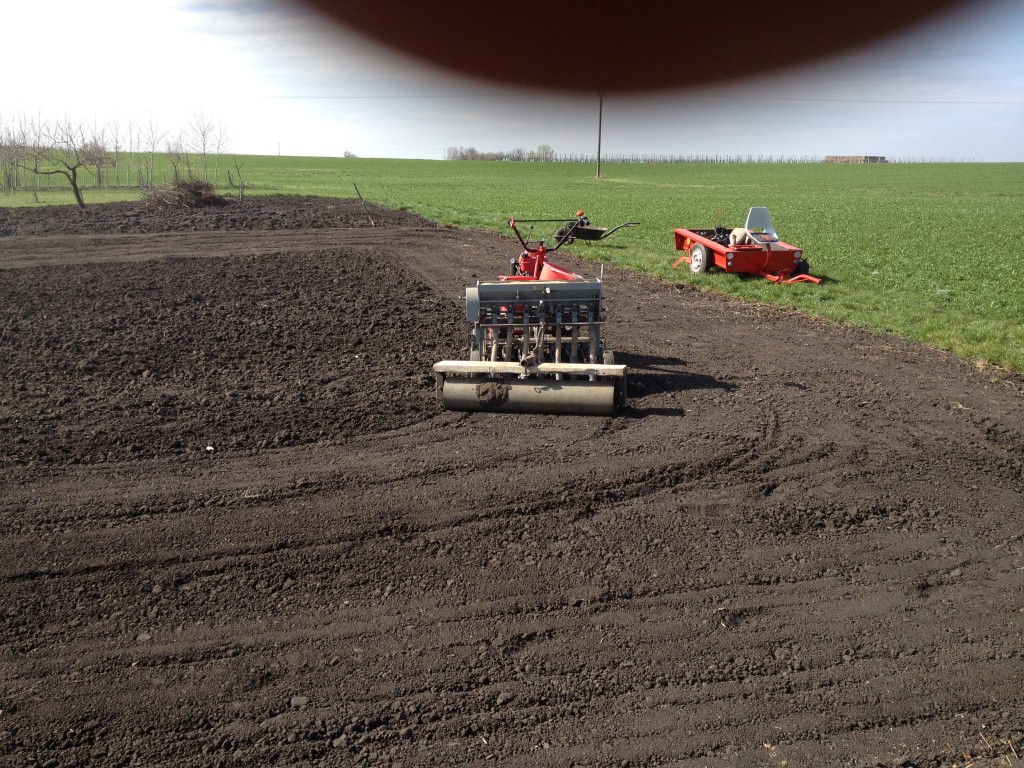

Zdali je sazeč tažený jako zde, nebo nesený za velkým traktorem a na konci pole se dá zvednout a traktor se tak může otočit mimo lán, pokud k tomu má místo.

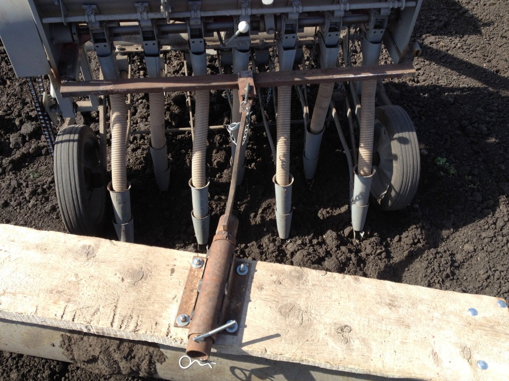

U zralého obilí to moc patrné není, ale u zeleného a u strniště je to poměrně klíčový prvek. U strniště navíc rozhoduje rozteč secích bodek. Na tomto snímku je to cca 12cm. Secí strojek má záběr necelý metr

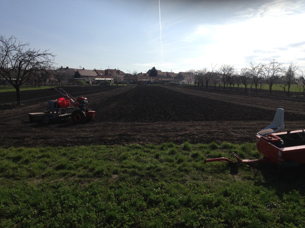

Ikdyž tohle je amatérské setí, kdy s tím jezdím pořád dokola v menších kruzích a nakonec projedu pole středem tak, že se na jednom konci otočím přímo na poli v již zasetém a nakreslím tak oblouček, ale tak se to ve skutečnosti neděje.

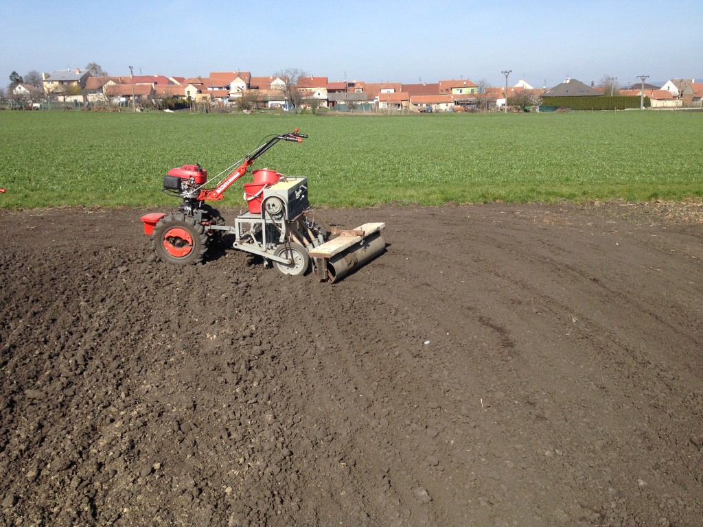

Ve skutečnosti před okrajem pole traktorista vypne setí, otočí se a jede další řádek vedle. Až nakonec olemuje sazečem pole kolem okraje. Tím se vytvoří charakteristický obrazec patrný zejména na počátku rašení pole a pak až u strniště.
