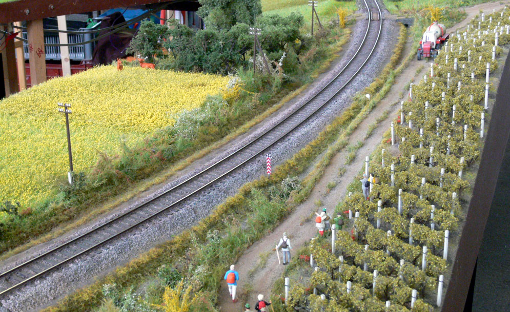

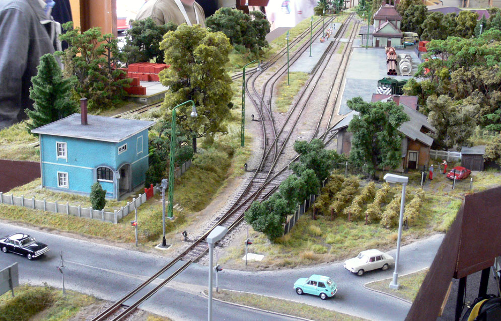

Práce maďarských modulářů:

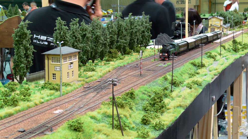

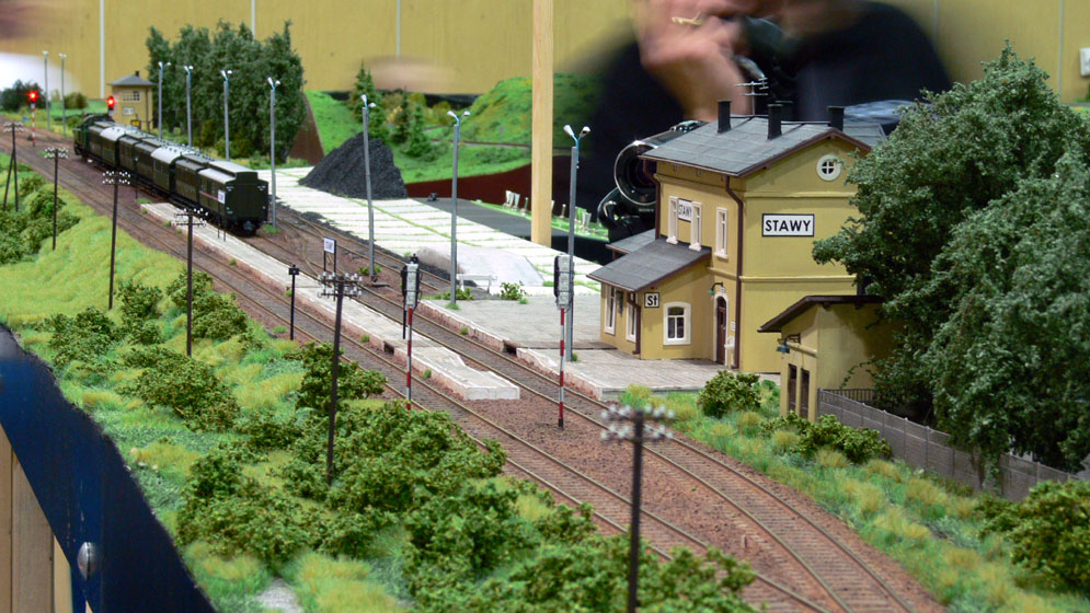

Kamarádi v Polsku mají taky mnoho pěkných modulů - na ukázku stanice Stawy, jak maďarské tak polské moduly budou na setkání Fremo v srpnu v Krakowě. Já s moduly do Krakowa nejedu, ale díky kamarádům z KKMK v Krakowě není pro mne problém se do Krakowa zajet podívat a třeba jeden den se provozu účastnit. Takže je opravdu něco jiného být zapojen v modulářském snažení v rámci alespoň střední Evropy.

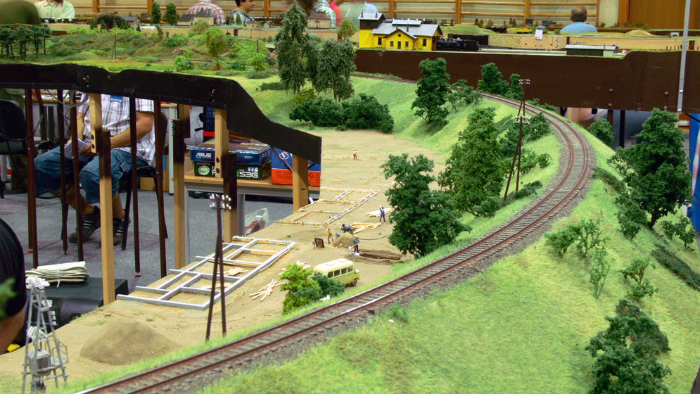

Modul polského oblouku, který končí vždy do přímé trati a tak je udělán s převýšením, pěkné je staveniště uvnitř oblouku. Takový poloměr by asi nikdo na kompaktním kolejišti doma neudělal.

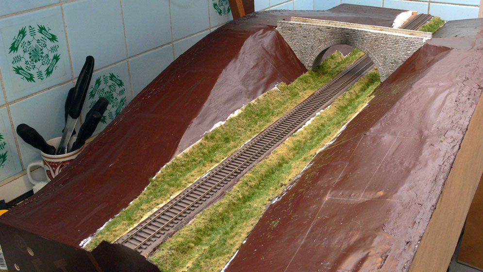

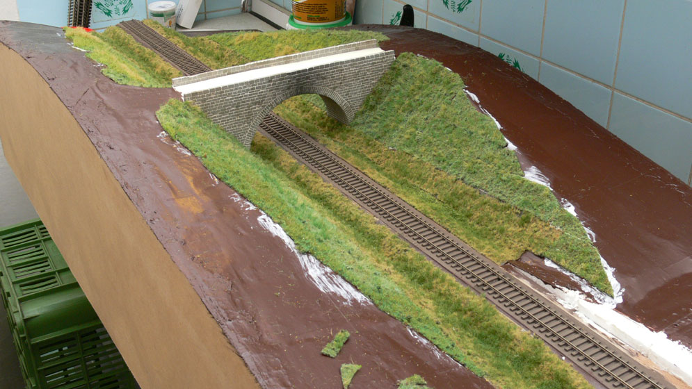

Shodou okolností mně přistál na pracovním stole další rozpracovaný projekt - zastávka Hradec u Jeseníka, je to modul zastávky ze dvou dílů, most a tvar krajiny připravil na prvním díle Tomáš. Po opravách boků dílu z MDF, vytmelení okrajů dostal díl hnědý nátěr Balakrylem a začal jsem dávat foliáž do příkopů podél trati. Vlevo na konci bude už nástupiště, ale to musí tvarově počkat na přípravu sousedního dílu. Problém bude asi s flokováním - floky pomalu docházejí a nové budou snad po prázdninách - teda ty nejvíce potřebné barvy.

Pohled na dnešní zastávku z opačné strany

Špatně vidím, nebo je tam opravdu použito čelo E96 - nízký násep?

Ahoj, ne je to modul složený ze dvou dílů, zastávka - nástupiště jde přes oba díly a tak je mezi nimi speciální rozhraní s nástupištěm a na konci obou dílů je už normální B96.

Takže jsem se rozhodl částečně v zářezu u mostu nahradit různými zbytky foliáže nedostatek floků :shock: , do které bude dále flokováno, ale zejména odstíny suché trávy a dalšími, které povedou ke "smazání" rozdílů a přechodu mezi jednotlivými foliážemi. Bude to hokus - pokus, ale ze zkušenosti si myslím, že bez potíží úspěšný. Mimo zahrady u zastávky (budova zastávky dnes neexistuje, ale na naší bude) jsou okolo pole - to bude další oříšek :) . Je srpen, pole je posečeno - tak tedy strniště, s posbíranou slámou, bez posbírané slámy..., případně již podmítnuté pole. Zábavy bude dost.
Pohled na foto mapách:
a takto to teď vypadá, prostě co dům v dané chvíli dal :lol:

možná blbá otázka proč si přidělávat prácu a přesným řezáním folitáži a ještě s nepřesným nalepením když to jde trhat a lepit a potom nic opravovat flokováním nemusíš a když dáš nějaké křovisko tak se to rozbije taky ,ale každý to dělá po svém..

Tkadlec Jaroslav píše:přidělávat prácu a přesným řezáním folitáži a ještě s nepřesným nalepením když to jde trhat a lepit a potom nic opravovat flokováním nemusíš
Tak tohle jsem udělal u zcela prvního pokusu s foliáži a bylo to zcela k ničemu a pak jsem udělal již pěknou řádků modulů technologii stříhání lepení (moc přesné to není potřeba dělat :D , foliáž je přizpůsobivá) a vše trochu laděno k sobě, ovšem různé druhy + maskování trsy, to je i na mostě - bez jediného kousku flokování. Tady je to jinak - drastické rozdíly vzhledu foliáže a stejně jak na Moravě do toho flok.
Ale trhat foliáž nebudu, celé je to děláno ze zbytků - tam už není co trhat :lol:, ani z velkých kusů jsem to nedělal- chci vidět jak budeš trhané foliáže na sebe napojovat. Totiž nejdůležitější je těsné napojení foliáží (pokud to nechceš doflokovat) a u trhance to nejde !!

Mcx píše:..chci vidět jak budeš trhané foliáže na sebe napojovat. Totiž nejdůležitější je těsné napojení foliáží (pokud to nechceš doflokovat) a u trhance to nejde !!
Omlouvam se kolego, ale tohle je nejvetsi omyl, ktery jsem tu na foru zatim cetl :)
Foliaze se prave naopak MUSI trhat, pokud to ma nejak vypadat .. a s napojovanim trhancu je to uplne v pohode..
Doporucuju:
http://www.zelpage.net/clanky/reportaz- ... en&oddil=1
Vsechny velke krajinne ukazky na fotkach vznikly prave spojovanim ruznych natrhanych foliazi..

Příspěvekod Tkadlec Jaroslav » ned 07 črc, 2013 6:41 pm
no koment ať si to dělá každý po svém nebudu se hádat ,ale model scené i myslím polák doporučují trhat a nebo stříhat a trháním se to víc rozbije a zamaskuje a blbost co napsal Mcx je jeho názor a nebudu mu to vyvracet ..
