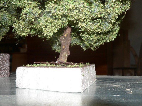

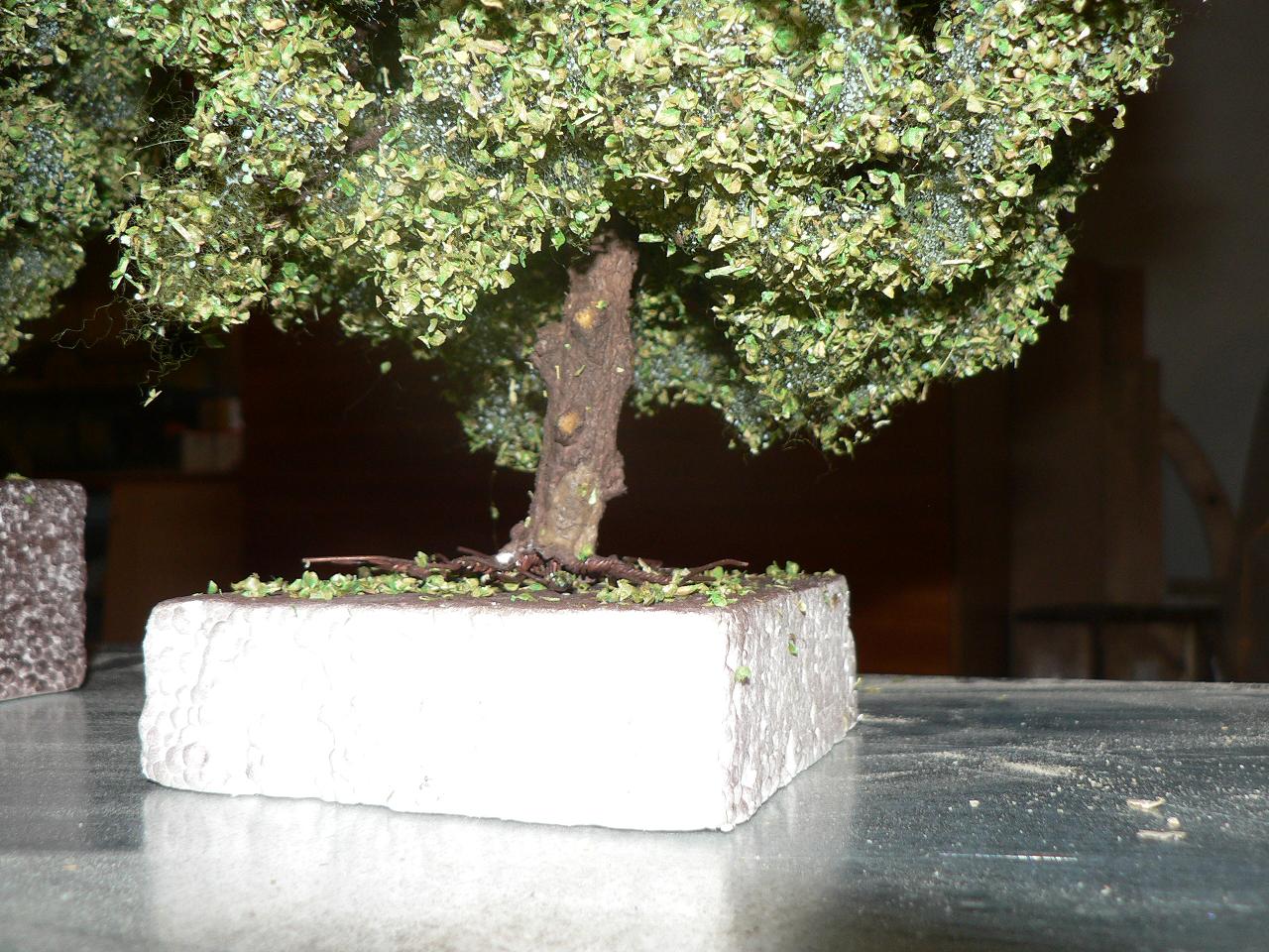

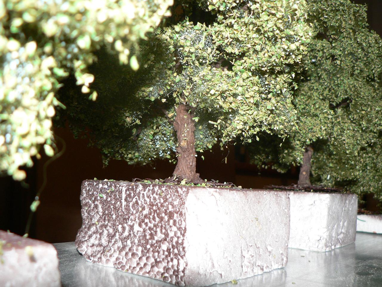

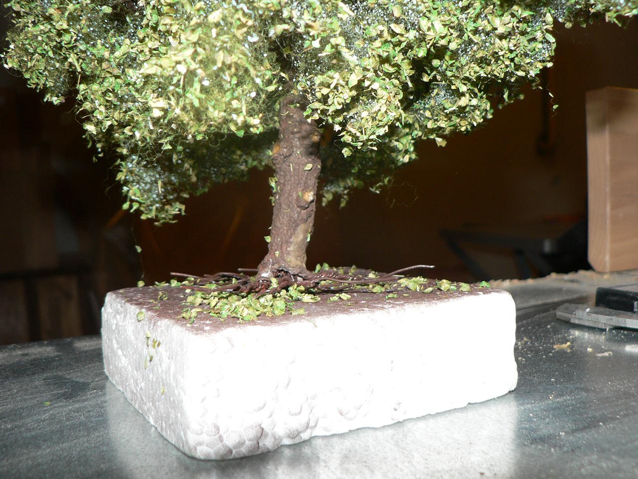

....vkládám pro inspiraci další fota.....stromy určené pro architekta na projekt Střelecký ostrov

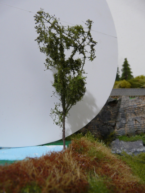

norbert píše:Něco málo z včerejší tvorby ....zakázka ve velikosti O pro jednoho modeláře z Rakouska.....
listí použito z koření oregana a bazalky
To musely být docela voňavé stromky :-)

Příspěvekod norbert » sob 26 kvě, 2012 8:53 pm
Stromky voní docela silně....škoda, že nezbyl čas na snímek celkového pohledu.
Fotil jsem je, ale na snímku veškeré prostorové vidění splynulo v jednu brokolici, ve skutečnosti jsou překrásné.
Už se těším na kolejiště...snad naň zůstane čas :lol:

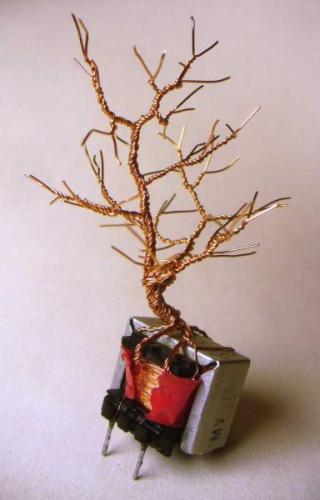

to já se se stromečkama s... o hodně víc :oops: o hodně víc drátků a slabších, o trochu víc nervů, ale možná některé by se dali použít i nahaté (bez listí) třeba při ztvárnění zimního období

Samozdřejmě, také jsem v začátcích pletl kostry stromů z odizolovaných kabelů a prodlužovaček. Jenže takto detailni skelet stromu se mi pod listím nebo foliáží ztratil. Nedostupnost vhodného drátu o průměru tak 0,3 nebo 0,4 mm za rozumnou cenu mi byl taky překážkou. Proto energii směřuju raději jinam.

kde se dají najít i vhodné drátky? viz nápověda
jen v dnešní době spínaných zdrojů je nedostatek drátků v trafech, ale tak dá se hledat třeba i v motorech (jen tam bývají dost často zalité v laku)
to já to taky vesměs odkoukávám, jen tréning trochu víc zanedbávám :oops:
a hlavně jsem to dělal z toho co bylo doma po ruce, přeci jen to bylo hlavně jako inspirace a motivace pro 15 letého synovce, tak aby se nemohl vymlouvat že to nejde udělat na kolenou a skoro zadarmo i t toho co by třeba jinak vyhodil a vhodná foliáž mezi tím nebyla, takže se to muselo nahradit více větvemi
ale zkoušel jsem i jiné vymoženosti, třeba starý skoro dutý torzo stromu
taky jen drátky, místy sletované cínem, dárkově balené v toaleťáku s herkulesem a přebarvené, ošidit a zárověň zjednodušit na výrobu by to šlo snad jen nějakou modelovací hmotou

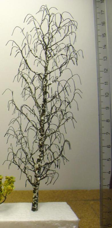

Příspěvekod norbert » pon 25 čer, 2012 8:55 pm

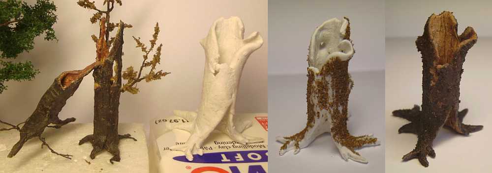

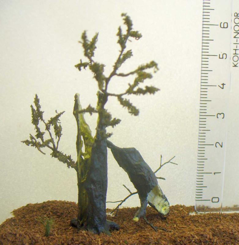

Příspěvekod jafobe » sob 14 črc, 2012 3:16 pm
jak jsem slíbil tak už se dostalo na pokus s modelovací hmotou FIMO, zkusil jsem jakousi obdobu torza stromu viz v mém příspěvku výše
kmeny FIMO.jpg (30.07 KiB) Zobrazeno 11082 krát
prozatimní zkušenosti s modelovací hmotou FIMO jsou asi takovéto:
- z toho co jsem zdrojů vystudoval a vyzkoušel, tak modelovací hmota FIMO je něco trochu podobného jako známý modurit, takže se dá pro vytvrzení nejen upéci v troubě i uvařit ve vodě (viz tento knem), vytvrzené je to až po vychladnutí
- vyrábí se ve vícero barevných odstínech, takže už základ výrobku se dá udělat v požadované barvě, a jednotlivé barvy se dají mezi sebou míchat, takže se dá namíchat podstatě jakákoli (já to dělal v bílé aby se líp projevilo jak to zvládne barvení)
- když se hmota rozpracuje v ruce je celkem měká takže se sice dobře tvaruje ale může hůře držet požadovaný tvar, pokud se dá vychladit tak zase trochu ztuhne
- dá se použít jakési kopyto nebo forma pokud by mělo být víc věcí stejných (třeba kdyby se dělali kmeny k nějaké pile nebo opěrné zdi které by se dali tvarovat u do oblouku), ale občas se může na některé materiály trochu lepit, ale třeba na mikrotenový sáček se moc nechytá, pokud s ním není v kontaktu delší dobu
- možná by se dala použít i silikonová forma pokud by se modelovací hnota dobře rozpracovala aby byla dostatečně měkká, nezkoušel jsem ani nevím jak je pevná protože žádnou nemám, takže to je zatím neověřená úvaha bet záruky :!:
- na větší ploše se dají dělat i detaily, ale problém je třeba u tohoto kmenu se slabšími kořeny či větvičkami, hůře se modelují a dají se pak snadno zdeformují nebo se mohou urazit při manipulaci, hlavně před vytvrzením
-dá se na hmotu lepit herkulesem (u tohoto kmenu drobení pro zdrsnění kůry)
- barvit se hmota se dá akrylovými barvami, ale patrně nebude problém ani s olejovými asi by se dalo i temperami ale nezkoušel jsem
- po vytvzzení se dá dobře brousit, tudíž patrně i vrtat, pro případné dorovnání a úpravy

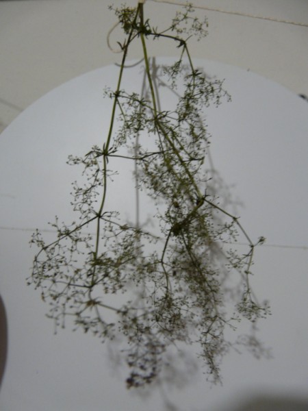

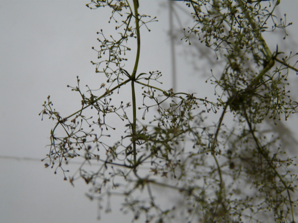

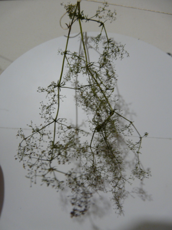

Příspěvekod Tkadlec Jaroslav » pon 23 črc, 2012 6:11 pm
ahoj tak jsem zkusil stronky ze svízele povázka a docela jsou pěkný takový jiný tvary než z merlíku zítra sem hodím fotky rostliny rostou v příkopech atd.. vypadá takto http://rostliny.nikde.cz/rostliny-evrop ... el-povazka natrhal jsem to v květu už skoro odkvetlém stavu usušil .No uvidíte sami zítra

Příspěvekod Tkadlec Jaroslav » úte 24 črc, 2012 10:02 am
tak jak jsem slíbil fotky zde
