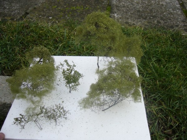

Zdravím , tak se mi konečně podařilo doma vyrobit něco jako foliáž na listnaté stromky, jak se to povedlo posuďte na fotkách - http://barbucha22.rajce.idnes.cz/Topol , je to pokus o topol cca 20cm .
Na nápad mě přivedl můj syn , když roztrhl jakýsi měkký míč , uvnitř bylo asi duté vlákno ? Problém byl že bílé a umělé , ale na druhý pokus se ho manželce , které tímto děkuji , podařilo obarvit na jakousi zelenou.
Dál jsem zkoušel nástřik zeleným sprejem ,spíš jen tak někde ,co to udělá . Následoval nástřik lakem a do mokrého laku nasypání posypu Laub os Nocha , sice ho část při aplikaci na kostru stromu zase opadala ,ale
to vyřešil opět lak a přesypání již hotového stromu .Materiál a stromky jsou na fotkách omluvte trošku horší kvalitu snímků. Kdyby někdo věděl o těchto vláknech v zelené bylo by to super.

Příspěvekod rawen » čtv 23 úno, 2012 11:06 am
na fotkách to vypadá dobře. Napiš prosím přesný postup barvení na zeleno.

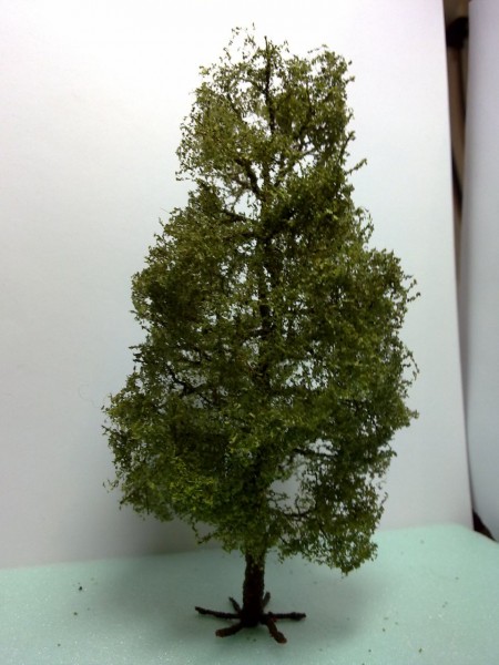

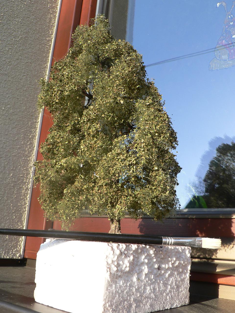

Příspěvekod martin-tt » čtv 23 úno, 2012 4:56 pm

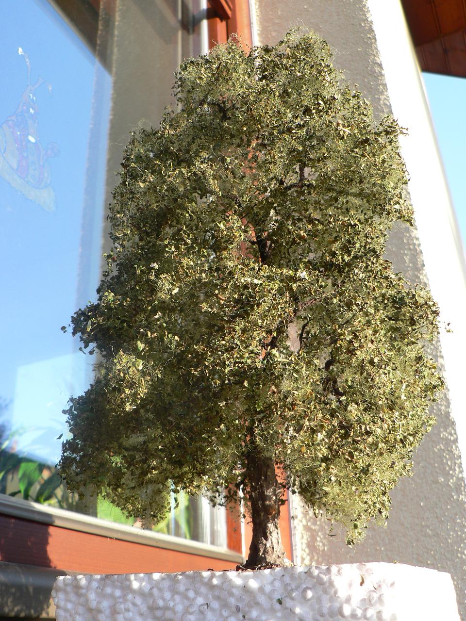

Ahoj,na obrázku topol vyrobený z foliaže od Poláka.Martin
martin-tt
Příspěvky: 212
Re: listnaté stromky
Příspěvekod Netáhlo » čtv 23 úno, 2012 5:29 pm
Pěkný, opravdu moc pěkný :wink: , Jaká je výška toho topolu? Předpokládám, že jde o doplněk k TT.
Netáhlo
Příspěvky: 149
Registrován: pon 28 lis, 2011 3:52 pm
Příspěvekod martin-tt » pát 24 úno, 2012 8:04 am
Výška topolu je od 17-19 cm (mám 4ks),je pro TT a ještě před usazením na panel budu foliaž trochu cupovat.Foliaž lepím od shora postupně směrem dolů.Nalepím vždy asi tři trsy foliaže a po mírném zaschnutí přihnu větve směrem ke kmenu stromu atd. Martin

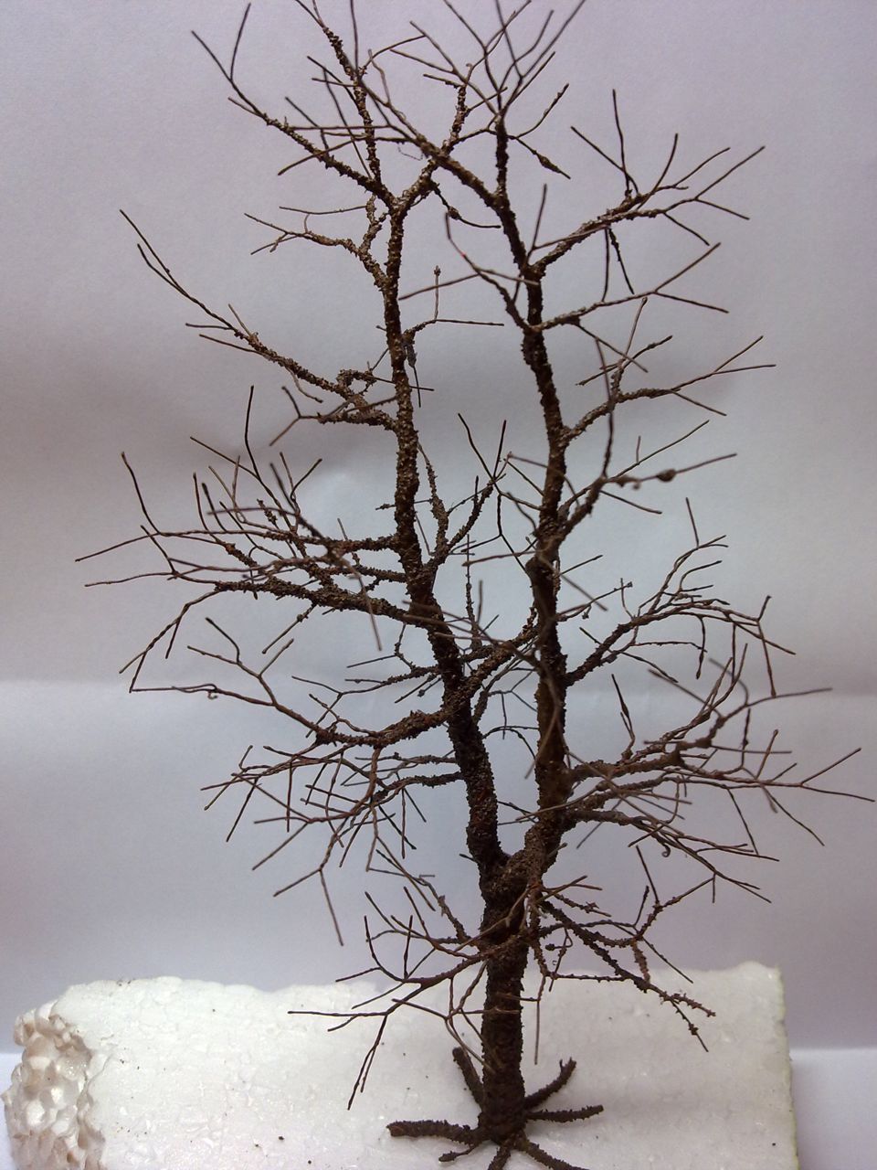

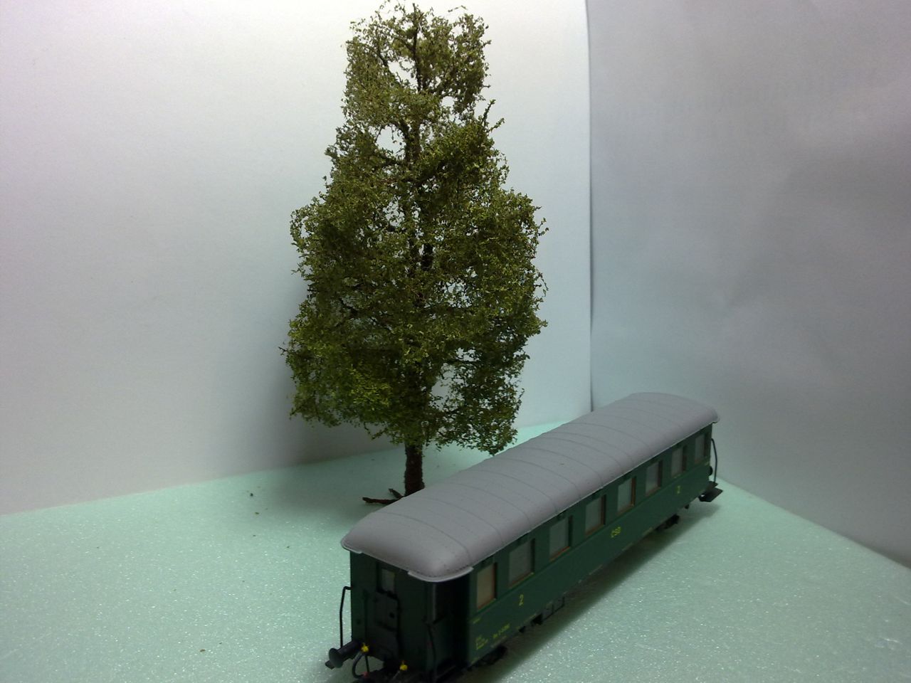

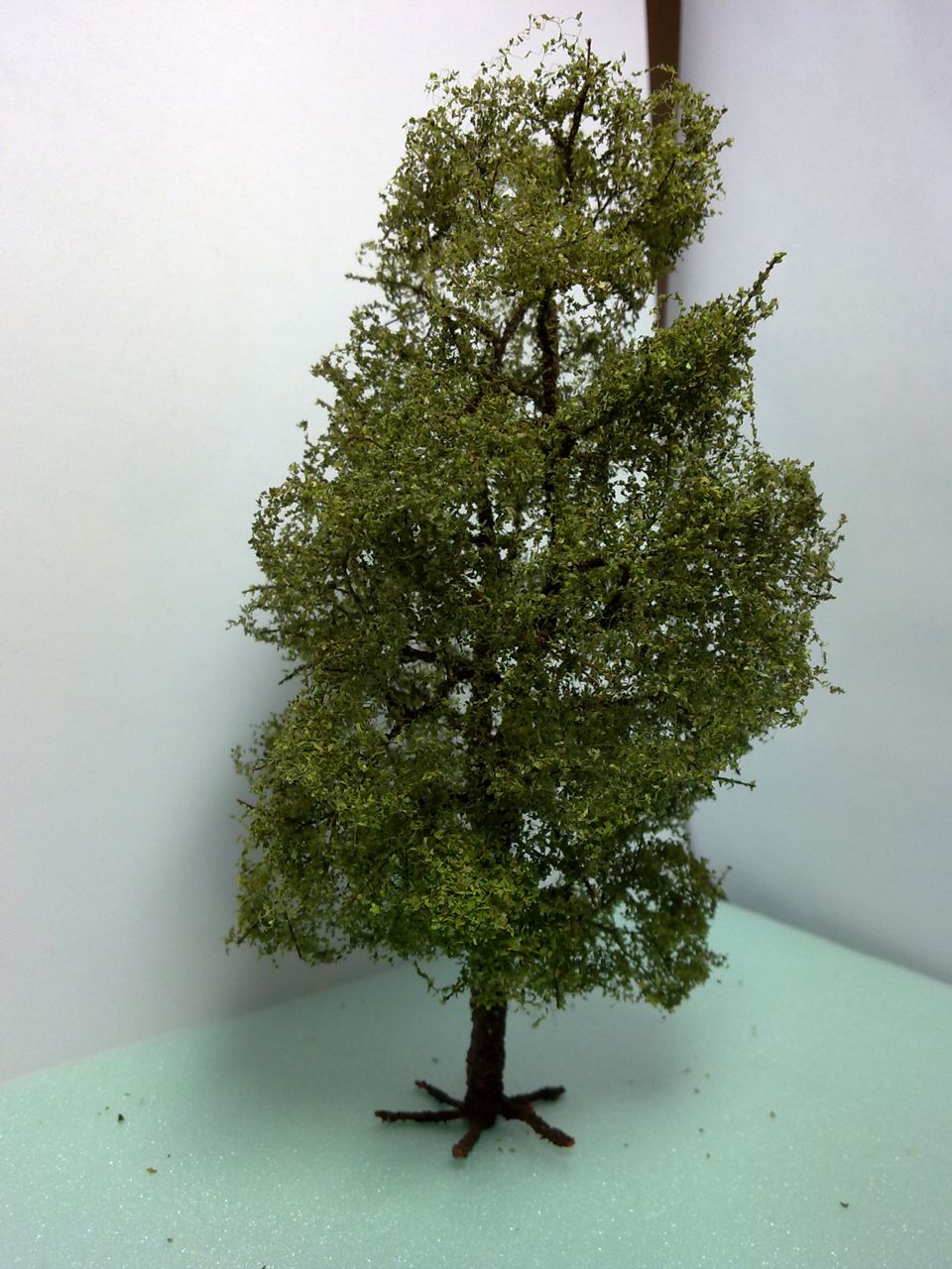

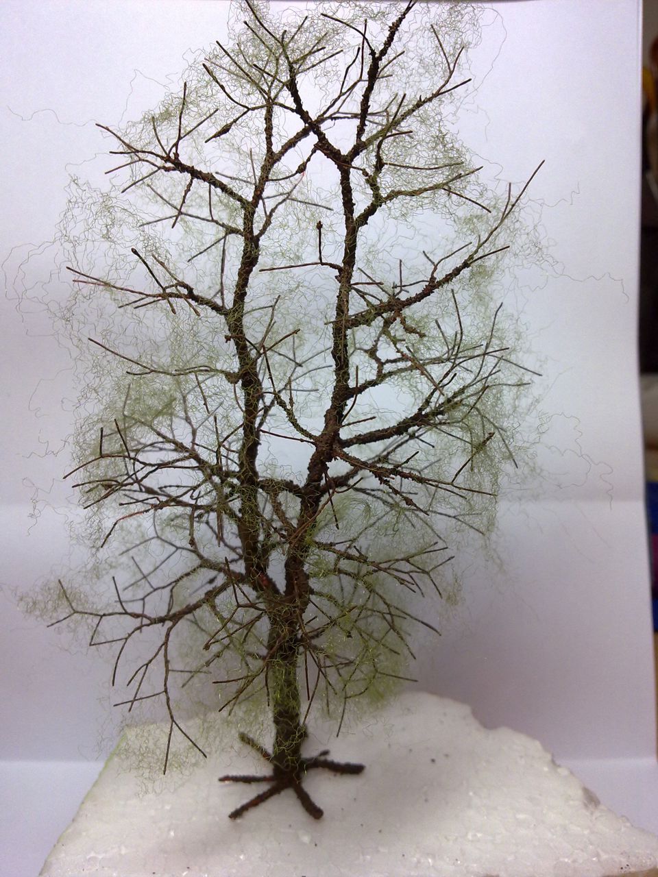

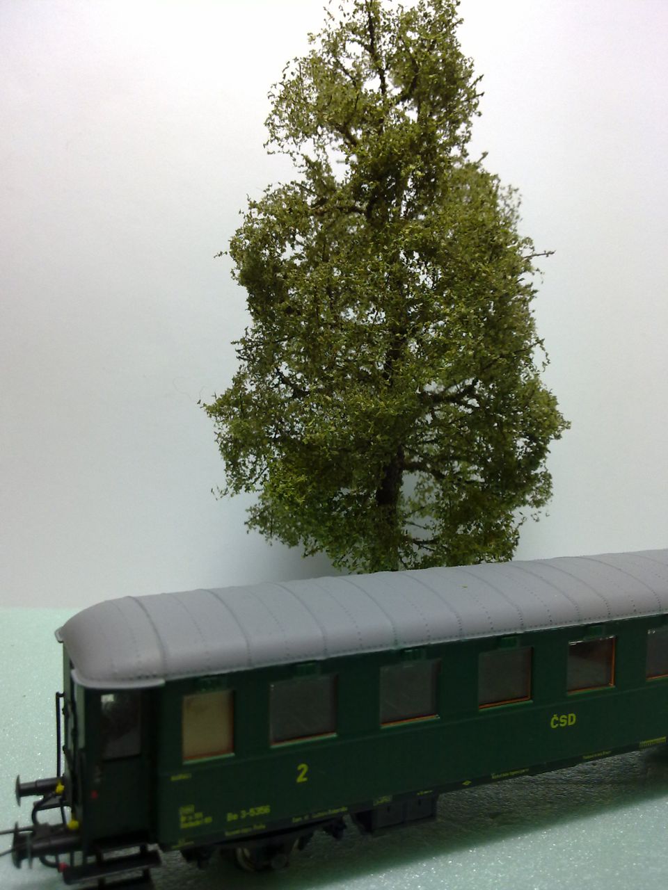

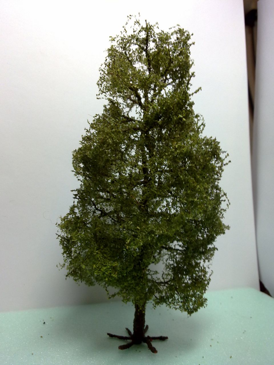

Příspěvekod Netáhlo » pát 24 úno, 2012 8:55 pm
Holá kostra....
.... potažená Poly Fiberem. Ten je tam jen ve velice malém množství a řádně rozcupován, nasucho natáhnutý na větvičky.....
....a po nastříkání lakem a posypání listím dvou odstínů.
Netáhlo
Příspěvky: 149

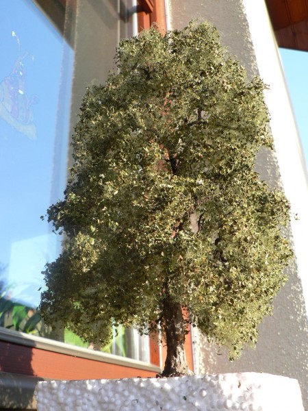

Příspěvekod Netáhlo » pát 24 úno, 2012 8:57 pm
Stromek má cca. 20cm a olistěný byl asi za 30minut. ještě až to uschne, tak to příjde nůžkama doupravit, vše co bude trčet prostě ustřihnu a je to :mrgreen:
Pro srovnání s vozem ve velikosti H0

Příspěvekod Barbucha22 » sob 25 úno, 2012 8:47 pm
Strom vypadá velice dobře , budu muset ten Polyfibr sehnat a něco olistit :D .

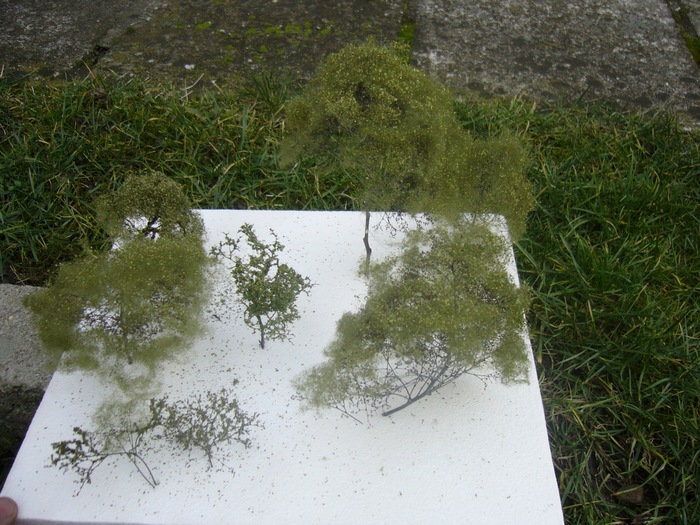

Příspěvekod norbert » ned 29 dub, 2012 4:37 am
Něco málo z včerejší tvorby ....zakázka ve velikosti O pro jednoho modeláře z Rakouska.....
listí použito z koření oregana a bazalky
velikost O
velikost O...cca kolem35cm
