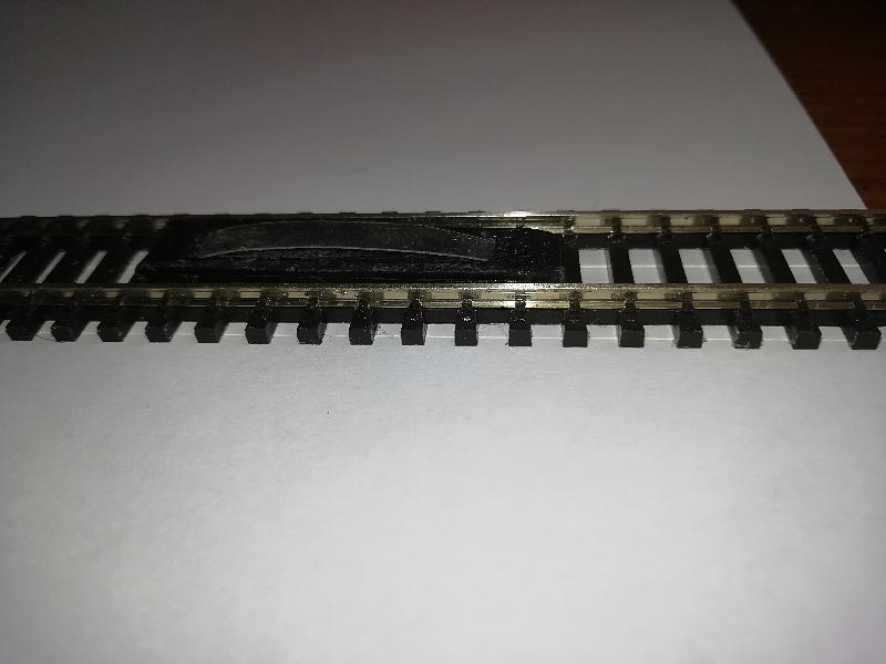

Příspěvekod ohruska » ned 28 úno, 2021 12:12 pm
Ještě připojím fotku rozpojovače.

Příspěvekod Fox » ned 03 dub, 2022 11:42 am
Nevěnoval jsem se už tomuto tématu - skáču z jednoho do druhého. Nicméně se mi povedlo "pasivní" rozpojovač bez problémů vytisknout z PLA a vyzkoušet (v TT). Dlužno říct, že když si jeden pohraje s napružením vloženého plastikového pásku, věcička funguje. Pokud to je ještě aktuální, mohu udělat a poslat nějaké fotky, video... ale teď jsem na dlouhé dovolené tak nejdříve tak za dva týdny.
EDIT: koukám, jak ten čas letí - pro upřesnění: mám na mysli systém "ohruska"

Příspěvekod ohruska » pon 04 dub, 2022 5:31 am
Používám spřáhla Tillig.
Když tlačím, tak rozpojím kdekoli.
Když táhnu je to podle rychlosti přejezdu rozpojovače.
Pokud stihnu dostatečně zpomalit před nájezdem spřáhla na rozpojovač tak to funguje taky.
Já to mám na slepých kolejích a rozpojuju hlavně hned za lokomotivou.

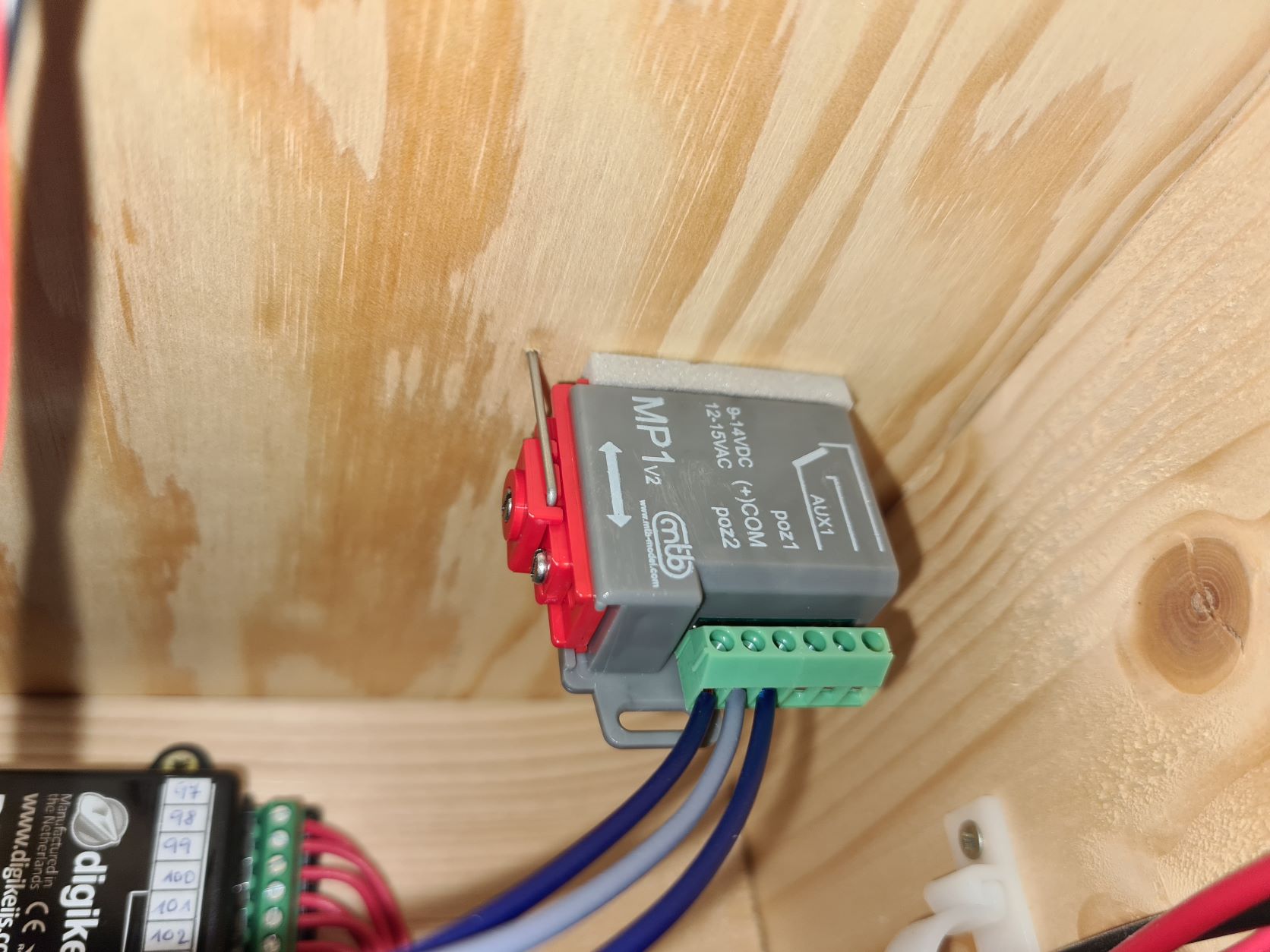

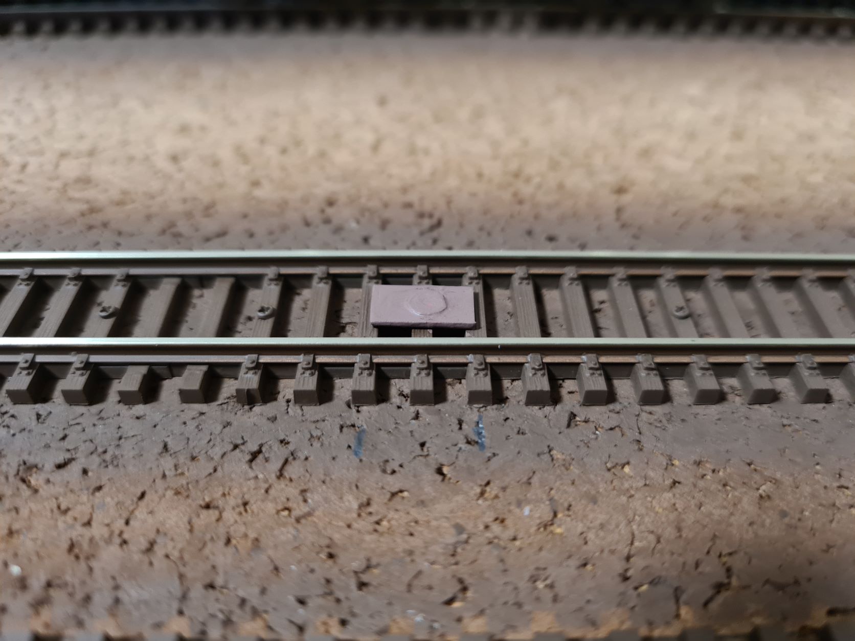

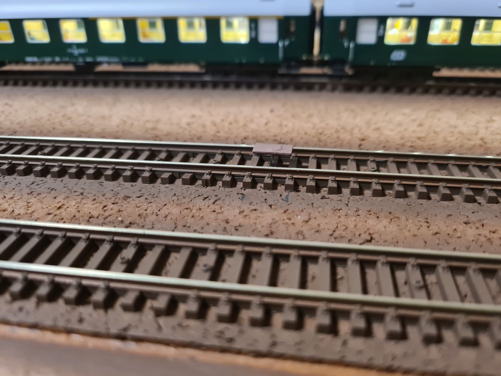

Ahoj, rozpojovačů není nikdy dost a tak posílám svůj návod v měřítku TT. Rozpojovače vyrábím jednoduše z motorického přestavníku MP1 pro použití v DCC. Zdvih rozpojovače nastavím na nejmenší tedy 3mm. Táhlo ohnu do pravého úhlu. Přestavník podložím XPS podložkou 5mm. Vyvrtám dirku přesně v místě, prostrčím a přilepim přestavník k podložce. Zapojím vodiče, nastavím spodní polohu a pomocí šroubků na přestavníku nastavím táhlo tak, aby koukalo lehce nad pražec. Poté přilepím plastovou destičku. Funguje perfektně. Foto v příloze.
Video zde: https://youtu.be/gWcvoOxYCP8

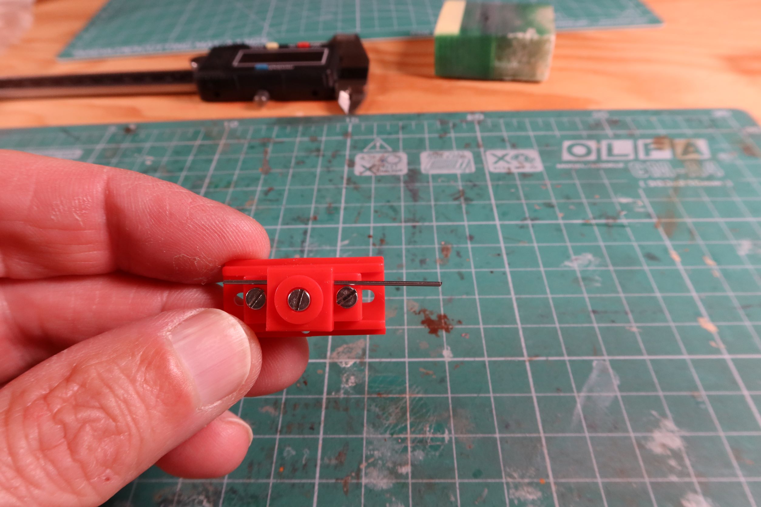

Líbí se :wink: . Ještě bych zkusil otočit kleštinu o 90°(po uštípnutí vymezovacího kolíčku a asi poloviny bočních přesahů. Pak nemusíš ohýbat strunu, může být pro různé tloušťky podloží a štelovat zdvih se dá jednoduše tím centrálním šroubkem. Zjednoduší se i montáž, plošku rozpojovače s dostatečně dlouhou strunou jednoduše zastrčíš shora (když se strefíš do MP1). Podobně jsem řešil vzdálené umístění přestavníku u výhybek. Obrázek napoví...
