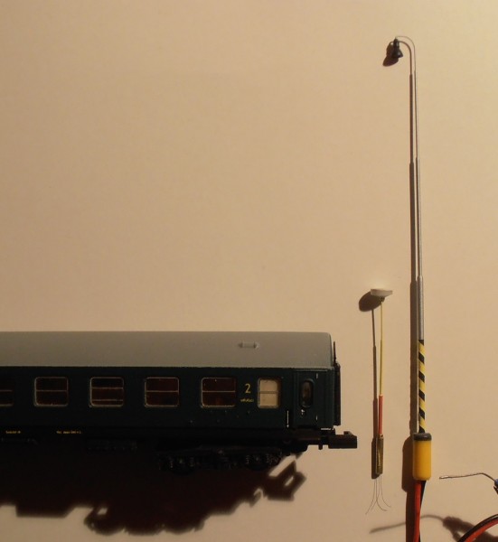

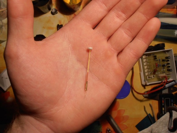

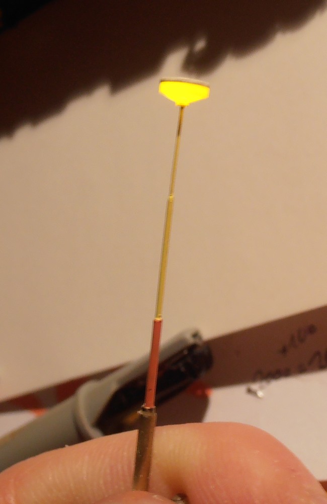

Tak a máme tu prvý prototyp. Je to úplne zbabrané a narýchlo poskladané, natreté štetcom, preto je to fotené len z dobrých uhlov :lol: za tie zlé sa hanbím. každopádne som spokojný z dôvodu toho že som si dokázal že áno, dajú sa robiť lampy aj v Nku a ide to. A aj si ich vyrobím, podľa možností. je to babračka a lampa je veľmi krehká pretože vrchná tyč je 0,3mm trubka čiže už pre mierku a rozmery je to veľmi zranitelné. samozrejme aj svieti.
Spokojnosť mi aj tvorí fakt že týmto môžem dotiahnúť mastery , keďže prvé formy vyšli dobre, viem čo musím upraviť aby druhé formy boli dokonalé - zárezy pre odlamovacie prebytky musia byť hlbšie, steny sú stále zbytočne hrubé aj v oslabenom mieste. Za druhé treba dotiahnúť nejaké drobnosti na každom mastery ale nič hrozné. Skôr to budú vychytávačky.
