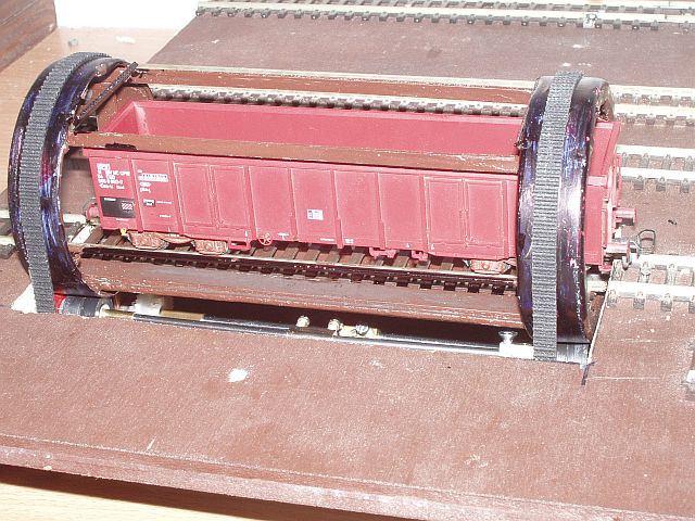

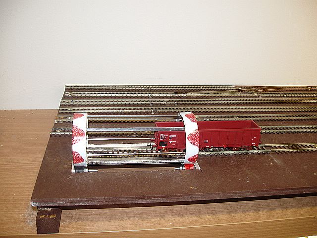

prvni pokus na rotacni vysypke.

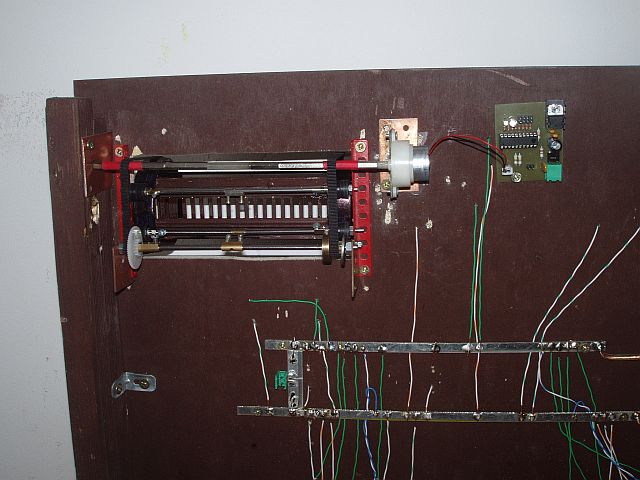

Příspěvekod zdeno » pát 29 led, 2021 10:04 am
uz jsem zase dal a mam to zmontovane.
asi nejvetsi vychytavka bylo pouziti ozubeneho reminku spolecne pro uchyceni a pohon.
zaroven bylo dost problematicke aby to motorek utahnul a taky aby to bylo modelarsky rychle. Teda vysypani by nemelo trvat mene nez 3-4 minuty.
Pouzil jsem motorek s prevodovkou z Aliepresu. https://www.aliexpress.com/item/32858295708.html?spm=2114.13010708.0.0.3a994c4dJx0VrG
Jeste musim dodelat koncaky, aby se to netocilo dookola :D :D

Příspěvekod zdeno » úte 02 úno, 2021 5:12 pm
takze hlasim otaceni vagonu je funkcni a je to celkem pekne.
Stale jsem rozmyslal a delal dva koncove dorazy, az mne napadlo, ze to tak nemusi byt.
Ze bod navratu vagonu muze byt odsledovany v case a teprve presne zastaveni kolej proti koleji musi byt hlidane a rizene.
Takze mam jeden koncovy spinac a ten mi hlida presne zastaveni a bod navratu hlidam casovacem.

Příspěvekod jipol57 » úte 02 úno, 2021 7:05 pm
Nebylo by to lepší s krokovým motorem? Nemusely by tam být koncáky. Mám dobré zkušenosti s tímhle: https://www.gme.cz/krokovy-motor-s-prevodovkou-1-64 , když jsem si dělal točnu.
Příspěvky: 1763
Re: vysypovac vagonu s pevnymi bocnicemi
Příspěvekod zdeno » úte 02 úno, 2021 7:17 pm
jipol57 píše:Nebylo by to lepší s krokovým motorem?
krokove motorky jsou vseobecne slabe, teda se ztraceji kroky. A pokud se ztraceji kroky, je to na dve veci.
Pokud bych pouzil 24V a predradne odpory, tak zas musim mit zabudovane odpojeni napajeni v klidu na polovicku, jinak shori vinuti krokoveho motoru.
Tocna se da udelat tak, ze skoro nema odpor proti otaceni. Takze tu se krokovy motor hodi a sam ho pouzivam.
Ale na toto s 8 lozisky je to total nevhodne. Je tam prevod 1 : 460 a ma to problem utahnout.
zdeno

Příspěvekod BohousP » stř 03 úno, 2021 8:54 am
zdeno píše:
Udělal jsi to hezky. Ale v citované části nemáš pravdu. Krokové motory jsou i silnější než hračkářské. https://www.omc-stepperonline.com/
A za druhé: snížení nebo vypnutí proudu do vinutí realizuješ jedním tranzistorem...

Příspěvekod zdeno » stř 03 úno, 2021 9:41 am
BohousP píše:Udělal jsi to hezky. Ale v citované části nemáš pravdu.
no zcela urcite to nebudu predelavat, kdyz je to funkcni a hotove :D
Ted musim vyresit to, aby vysypavany material nepadal do prevodu a lozisk. Teda neutikal na boky.
Musim tam udelat nejakou sikmou vodici plosinu s mantinely, ktera to nasmeruje do spodniho zasobniku.

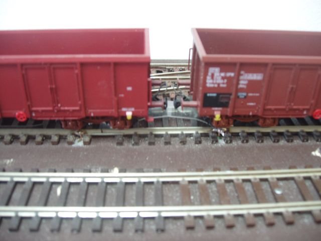

Mam rad hru a nebavi mne jezdit dookola, teda zpestreni pres nasypku a vysypnik a posun okolo toho, je pro mne dost dulezite.
Ten rozpojovac s plastovou pruzinkou je zabudovany a jsem spokojeny, ze nebudu muset natahovat ruky pres kulisu, ktera bude udelana jako arkada s pseudo-provozem aut navrchu.
Je to vlastne oblouk, ktery musi byt mekky a pritom musi nadzdvihnout ocko sprahla.
Do skrytaku jedinecne reseni.
