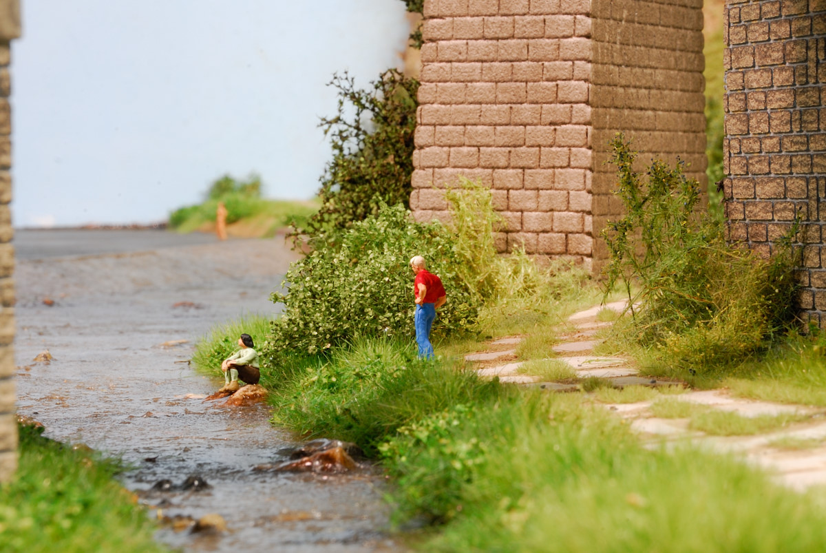

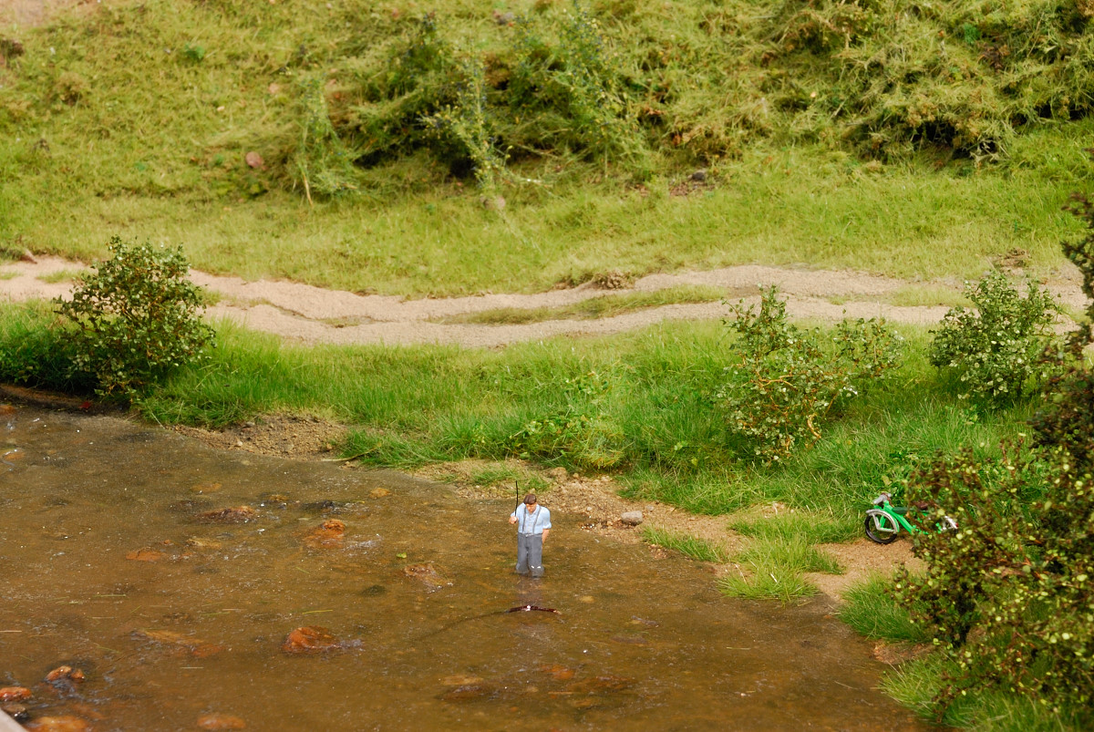

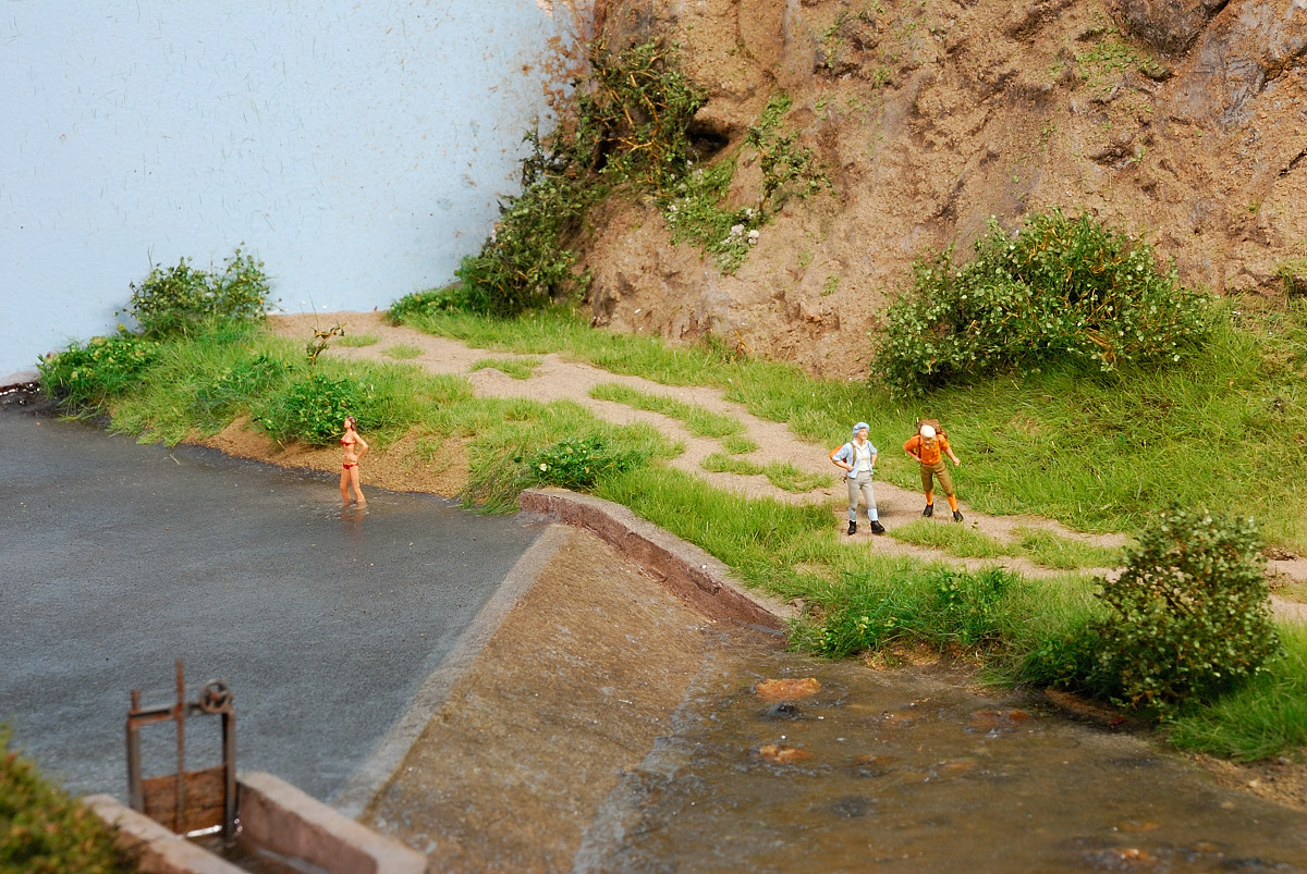

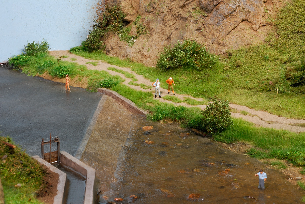

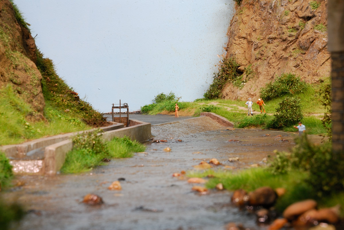

voda Model Scene
PS: konečně jsem se dokopal taky něco udělat doma na kolejišti...

kdyby se někdo ptal, tak ten náhon tam je pro fabriku. není to šlajsna

Příspěvekod Jiřik » ned 01 led, 2017 9:33 pm
Úžasné... Nebýt těch figurek a mít vhodné pozadí, tak bych neřekl, že to je model.
Jen doufám, že zde bude postupně další prezentace.

Příspěvekod freekey » ned 01 led, 2017 9:50 pm
Tak ta řeka je super Tome

Příspěvekod Radek » úte 03 led, 2017 5:51 pm
Jó pán je umělec? No to se to bádá, to se to vědecky pracuje! :D
Super výsledek - ostatně jako vždycky :wink:
