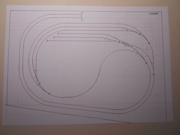

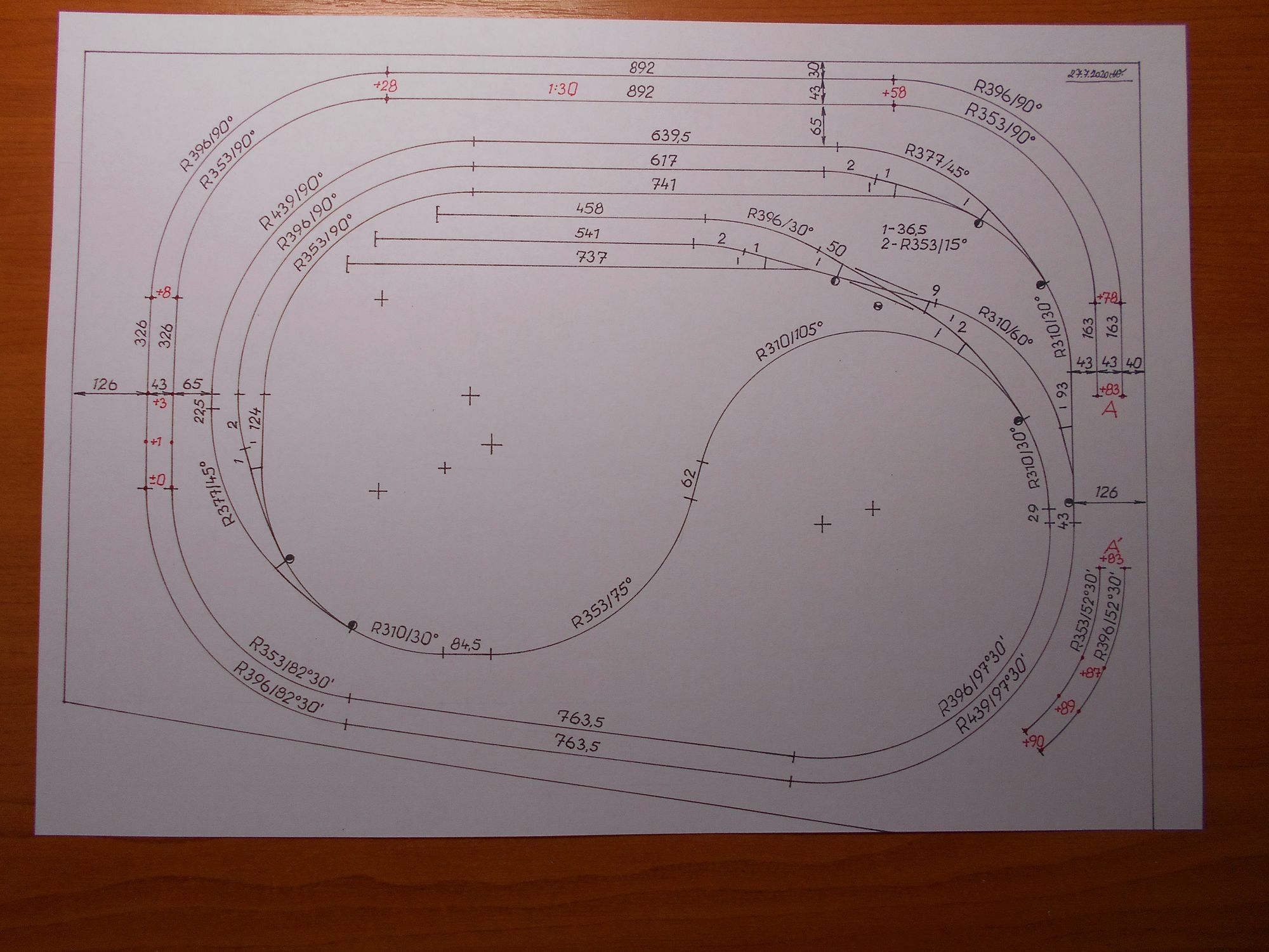

milan ferdián píše:Pár drobností z nepovedeného projektu.
žst.Strančice
3 - manipulační - 690 mm
1 - hlavní - 794
ostrovní nástupiště
2 - dopravní - 1069
4 - dopravní - 1069
5 - manipulační/kusá
7 - manipulační/kusá
výjezd z koleje 3 na vlečku do pivovaru
Horní skrytá
1 - 2029
2 - 1808
Dolní skrytá
1 - 1306
2 - 1239
4 - 1171
6, 8, 10 - cca 670/poznámka/ z těchto kolejí je umožněn vjezd a výjezd dle pravostranného provozu na dvojkolejce z-na trať/
Pivovar Velké Popovice
nezakresleno
-m-
Moc rád bych k těmhle číslům viděl i náčrtek kde vznikla, abych měl o čem přemýšlet...

milan ferdián píše:A kde je vlečka do pivovaru a to vše co jsi nám napsal :?: Proč "Delfín" :?:
milan ferdián píše:O něm a pár dalších věcech jsem rovnou napsal že se nevejdou.
milan ferdián píše:Jo a úhel hrany rámu svírá 9°20´,
To neznamená, že stránčické koleje musí být souběžné. A nejspíš nebudou, uprostřed může být výhybka vedoucí v reálu do vlečky keramičky ("Selekta") ale za ní "velká" vlečka ZZN.

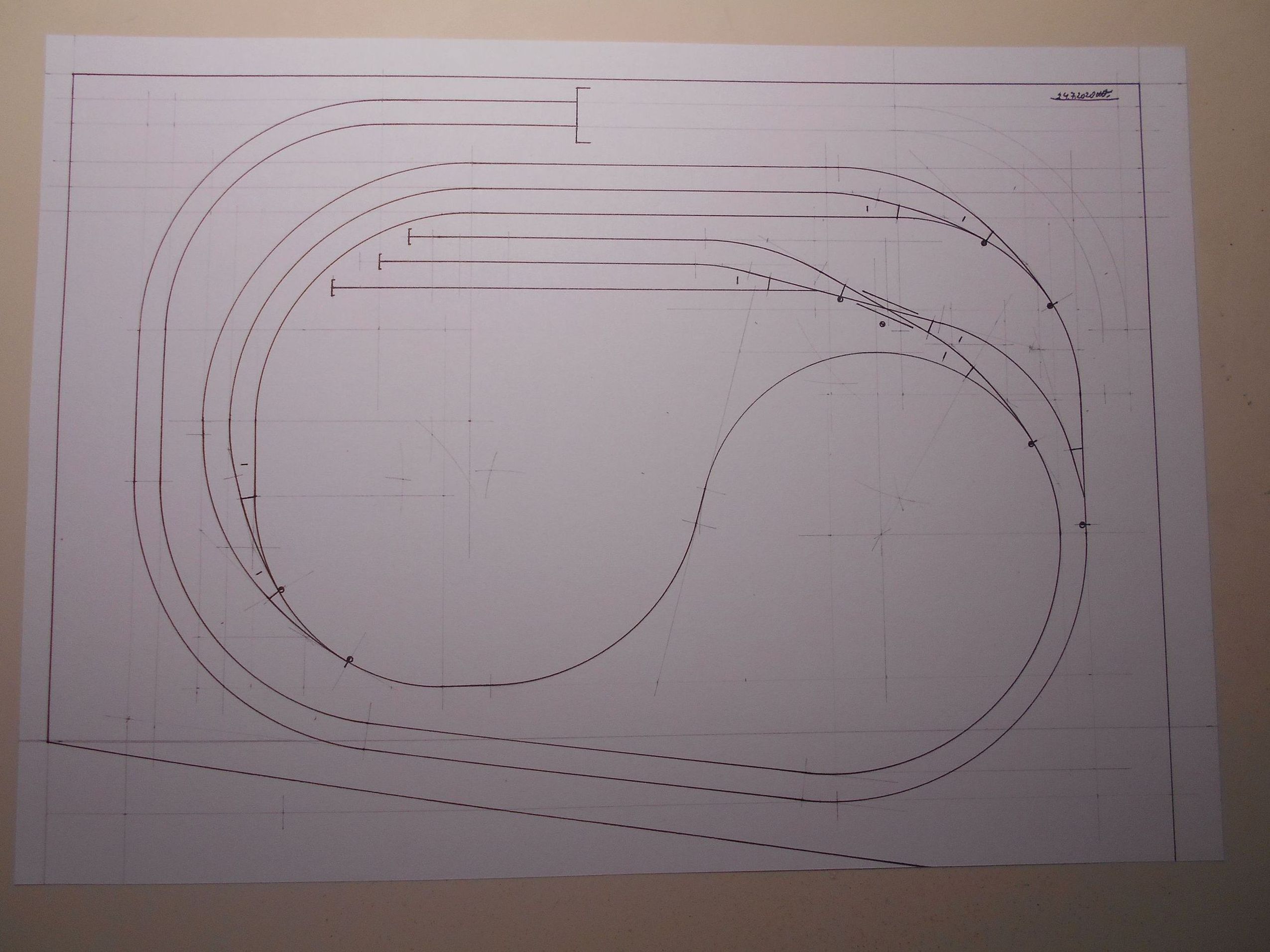

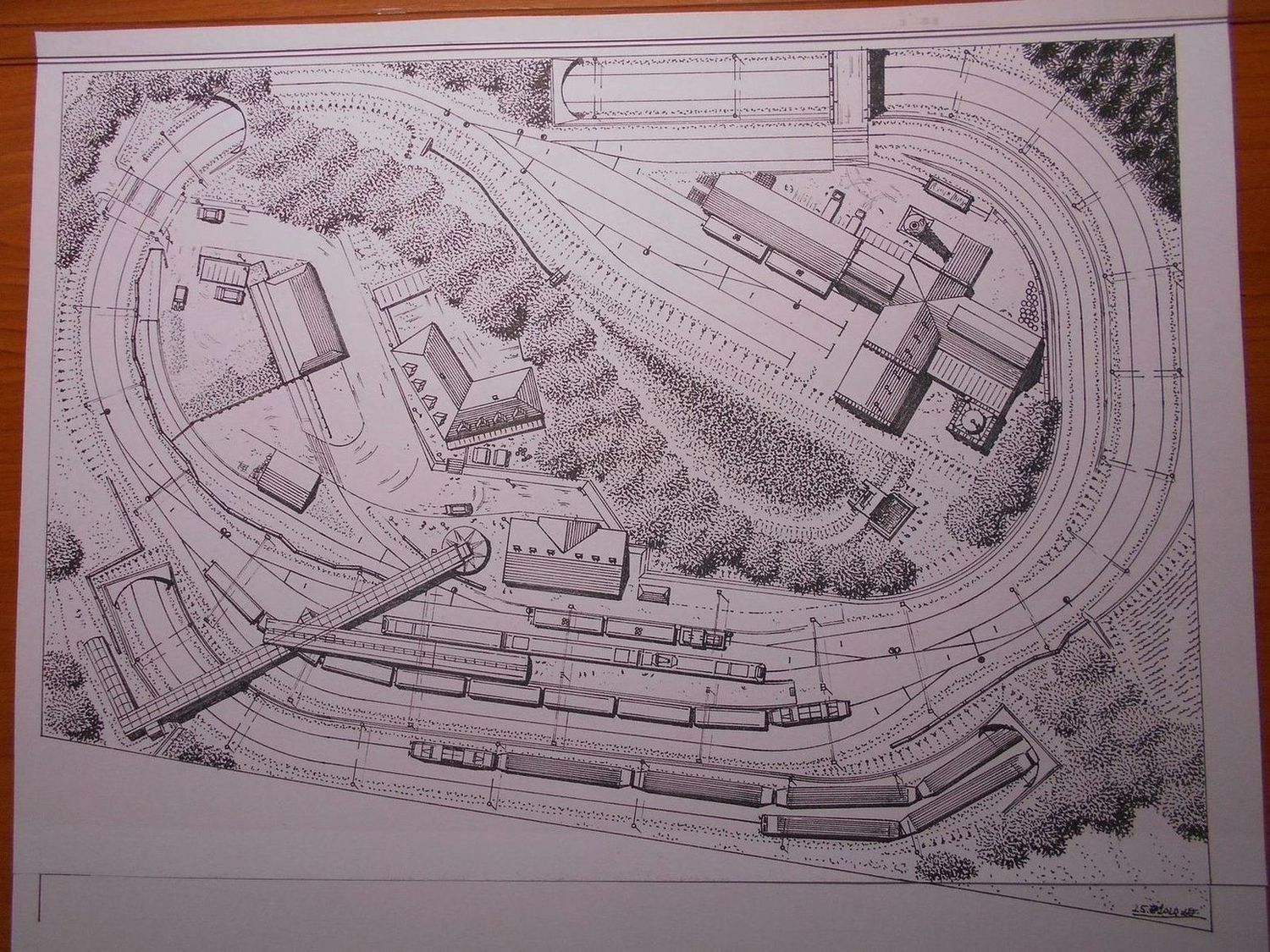

Příspěvekod milan ferdián » ned 26 črc, 2020 2:53 pm
Strančice TT/1:120 1850 x 1110/1410 TILLIG/15° dětské
Původní varianta se mi nelíbila, chtěl jsem více odkrýt spodní trať. Celo stanici jsem malinko vytočil. Ve stanici stojí City elefant, nákladní vlak projíždí. Do pivovaru je připraven k odjezdu vlečkový vlak tažený "Mercedesem". Dole na spodní trati se míjejí Regiojet s Railjetem.
Do pivovaru musíme přes úvrať. Není místo na vratný oblouk, ale ulehčuje posun v pivovaru. Stavby z pivovaru byly vybrány jen ty základní a dle historických pohlednic. Vedle pivovaru leží pivovarský rybník.
Dolní skryťák má tři průjezdné a kusé koleje. Horní skryťák má dvě průjezdné koleje (nebude zde zveřejněn výkres). Na výkresech chybí nivelita tratí a poměr stoupání (1:30).
Plán kolejiště můžou luftak nebo modeláři, jestli budou mít zájem, realizovat jen na vlastní nebezpečí.

Příspěvekod Myšpulín » ned 26 črc, 2020 7:00 pm
Sakra Milane, ty jsi opravdu kouzelník. Každým plánkem prostě udivuješ. A o rychlosti se už vůbec nemá cenu bavit. Opět jen s otevřenou pusou zírám. Pak si donesu kbelík a vyleji z klávesnice sliny.
Pane Mistr, opět smekám.

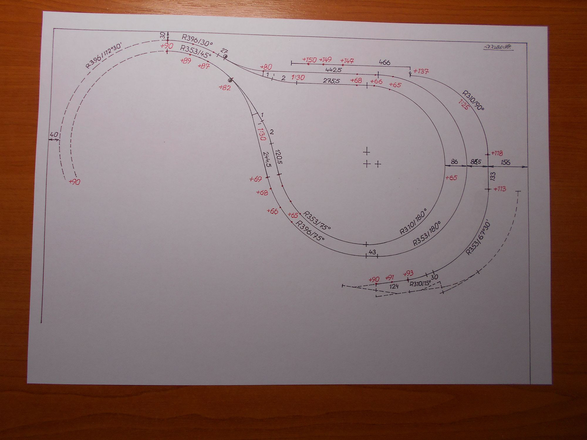

Příspěvekod milan ferdián » pon 27 črc, 2020 2:17 pm
- horní skryťák -
- dolní skryťák -

Příspěvekod luftak » úte 28 črc, 2020 8:25 pm
To je ale pěkné kolejiště :)
Je ale vidět, že autorovi šlo víc o to pivo než o délku kolejí ve Stránčicích :D Nicméně jsou tam zajímavé nápady, uvidím jestli třeba budou u mě využitelné. Dík!
