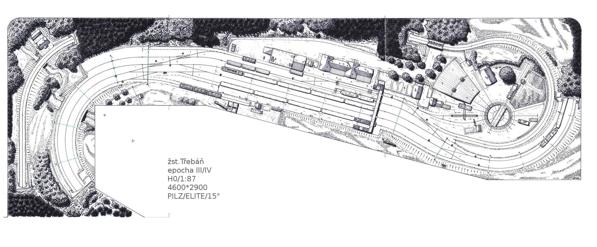

Příspěvekod milan ferdián » úte 12 čer, 2012 8:42 am
Trochu pozdě,ale přece.Když kolega DannyK doporučil Jiřímu Dvořáčkovi předlohu stanice Zadní Třebáň,tak jsem již ji měl zpracovanou tuto stanici,samozřejmě dle sebe.
žst.Třebáň_epocha III/IV_H0/1:87_4600*2900
Stanice je navržena a zpracována dle celkové konceptu kolejiště.Stanice je přípojná,koleje dopravní jsou 4,2,1,0 a 3.Manipulační kolej 4a.Níže nalevo je vlečka uhelných skladů.Ve stanici je zrovna dopravní špička.U nástupišť stojí dva křižující EOs tažené bobinou (E499.0),k odjezdu je připraven i přípojný MOs (M131.1 + Blm).Nalevo na stejné koleji (MOs) jsou odstavené nákladní vozy od Mn,který provedl předtím posun.Na vlečku přistavil vozy ložené uhlím určené k výkladce a ke skladišti zetku (Ztr).Na koleji k volné skládce stojí přistaven vagón s pískem.Odstupující parní lokomotiva 433.0 pomalu popojíždí k uhelnému výtahu.Lokomotivní depo je služebně přiděleno pro místní trať.Je zde základní vybavení pro provozní ošetření a dozbrojení.
Po nulté koleji nám za chvíli projede rychlík tažený krysou (E499.2)

Příspěvekod DannyK » úte 12 čer, 2012 12:07 pm
Trochu ti to nabobtnalo, Milane...

Příspěvekod milan ferdián » úte 12 čer, 2012 1:31 pm
DannyK píše:Trochu ti to nabobtnalo, Milane...
Přání modeláře,marné :mrgreen:

Příspěvekod FazerTT » stř 13 čer, 2012 6:30 am
Milane, moc pěkné. Jako obvykle..... :)
Provozní dotaz: Jak se přistavují (přistavovaly) vagóny do depa (popel, PHM)? Vždy přijela nějaká krátká pára, která se s nimi vešla na točnu? Nebo se použila jiná metoda (traktor, kůň....)?
