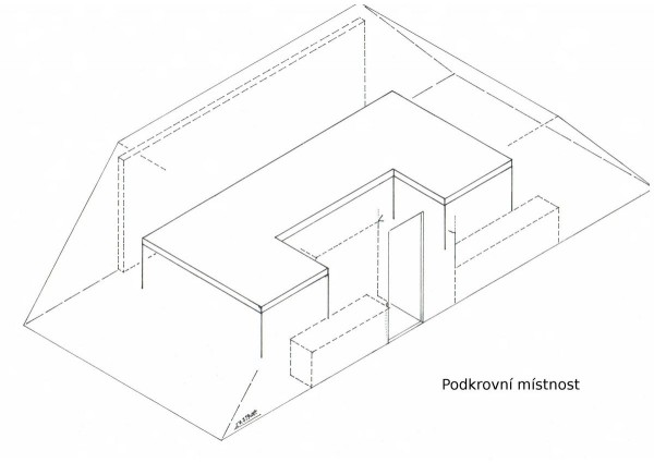

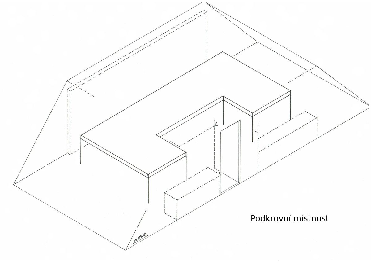

Moje dívčina si vzala Time out :mrgreen: nebo jak se tomu říká :wink: ,bo ji to Slovensko uondalo a já mrkl na poslední rest.System RailSys.
Příspěvky: 12200
Re: Plan kolajiska XI
Příspěvekod milan ferdián » čtv 28 bře, 2019 1:02 pm
Protože emailové adresy jsou někdy na bačkoru :roll: ,budu ve volných chvilkách postupně prezentovat návrh tohoto koleji-
ště.Snad mě modelář z Plzně bude sledovat :wink: .
