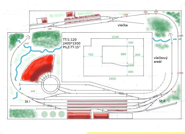

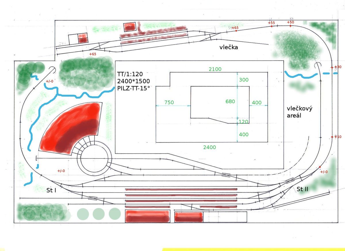

Příspěvekod milan ferdián » ned 05 úno, 2012 2:53 pm
Akce blesk_TT/1:120_2400*1500
Jedna narychlo spíchnuta bleskovka.Trapný pokus o barvu.
Příspěvky: 12200

Příspěvekod Voodoo-cz » ned 05 úno, 2012 4:09 pm
milan ferdián píše:Akce blesk_TT/1:120_2400*1500
Mohu otázku k té koncové stanici. To jsou trojcestné výhybky?
EDIT: Oprava gramatiky.

Příspěvekod Jarda H. » ned 05 úno, 2012 4:13 pm
Neberu to Milane jako trapný pokus o barvu, jen jiný způsob zpracování plánku ! A taky jasný výsledek, že daleko hezčí :D je ta ruční práce. Je mi ale jasné, že ta ruční práce je daleko náročnější ....

Příspěvekod milan ferdián » ned 05 úno, 2012 4:16 pm
Voodoo-cz píše:Mohu otázku k té koncové stanici. To jsou trojcestné vyhybky?
Ano,to jsou trojcestné výhybky.

Příspěvekod Raaba » pon 06 úno, 2012 1:57 pm
No to je teda "trapas" :wink: Chtěl bych být také tak trapný...
Milane, mě se moc líbí Tvé obvyklé perokresby, ale hádám, že ty jsou časově daleko náročnější. Tohle vypadá taky slušně. Rozhodně je z toho zřejmé nějaké vodítko pro krajinku, takže proč ne. Ostatně teď chrlíš nápady jeden za druhým, tak máš nárok na nějaké to zjednodušení :wink: Tím prosím nemyslím, že by klesala kvalita předváděných návrhů!
