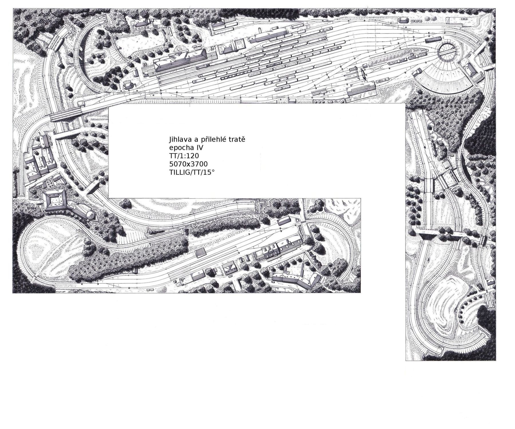

Příspěvekod milan ferdián » stř 10 črc, 2013 6:42 pm
A rosteme.
Píše červenec 1969 ve stanici Jihlava se právě na první a třetí kolejí křižují rychlíky v motorově vozbě M296.2021+3xBalm-k+M296.2023 do Tábora a M289.1035+3xBalm-k+M286.1037 do Brna.Na páté koleji je připraven k odjezdu osobní vlak do Znojma tažený papouškem 477.0+Da+4xBai a na sedmé koleji elektrický osobní vlak do Havlíčkova Brodu ve složení laminátky S489.0+Ba+BDa+Ba.Na dalších dopravních kolejí 2,4 a 6 stojí nákladní vlaky.Kolej 8 je zrovna volná.Kolej 10 je určena pro odstavování osobních vozů.Malá ranžírka složená z kolejí 12,14 a 16 slouží pro potřebný rozposun nákladních vozů dle určení.Kolej 18 je objízdná a napravo dole již vidíme kousek lokomotivního depa s popelovými jámy a vodními jeřáby.
Úplně nahoře vlevo vidíme na poštovních kolejí odstavené poštovní voty Fa a F-k.
Já vím,já vím,rotunda v Jihlavě nikdy nebyla :mrgreen:
Jistě jste si všimli mezery mezi točnou a dvojitou kolejovou spojkou,tam budou zbrojit poslední dvě 556.0 a u remízy jim bude bručet zbrusu nový Sergej.(T679.1)
A jedeme dál.Odbočku jsem zkulturnil :mrgreen:
Blížime se k Dačicím. :wink:Mezitím další úprava.
A Dačice se nám začínají vybarvovat :wink:
Máme tu závěr.Dokresleno,hotovo. :wink:

Příspěvekod milan ferdián » pát 19 črc, 2013 4:21 pm
Jak jistě víte,neustále se hledá cesta pro znázornění kolejiště ve 3D.Tak jsem to zkusil skoro po dvaceti letech,zda mi to ještě půjde.Zatím stromy mi nesedí a celé kolejiště se prostě na jeden papír nevejde.Proto ten useknutý horní roh.Použitá konstrukce,šikmé promítaní na podorysnu.
Náhled pro připravovaný III.díl .Abych nezapoměl,tyto kolejiště budou mít tři vyměňovatelné skryťáky.

Příspěvekod milan ferdián » pát 19 črc, 2013 5:08 pm
Ještě dovětek,abych promítnutí více naklonil,tzn. jít do oblasti axonometrie,tak ani náhodou.Kdo ručně zpracovával výkresy,ví určitě o čem mluvím.To si mohou dovolit již počítačové programy jako Sketchup a atd. :wink:

Příspěvekod czhunter » pát 19 črc, 2013 8:24 pm
Musím říct, že pro mě není tento typ zobrazení přínosný, protože mi nedává o nic víc informací, než klasický pohled z (pseudo)vrchu*.
Ale třeba to někdo ocení.
* "pseudovrch" proto, že i na těch obrázcích zvrchu mají některé objekty nakreslené i boční stěny

Příspěvekod milan ferdián » sob 20 črc, 2013 6:36 am
czhunter píše:* "pseudovrch" proto, že i na těch obrázcích zvrchu mají některé objekty nakreslené i boční stěny
Ano,tak jak v reálu.Akorát jsem ještě nešel do perspektivy a to už věda na druhou :wink:
Studoval jsem dva nejlepší kresliče Rolfa Knippera a Michaela Meinholda a k mému překvapení,drtivá jejich kolejiště ve 3D jsou nakreslena na stejné konstrukci,kterou jsem použil i já nebo použili axonometrii,varianta izometrie.

Příspěvekod Petr Zatrepalek » sob 20 črc, 2013 8:00 am
Milane, podle mě to tvoje zpracování je dobrý, naopak je to prostě a dobře tvůj rukopis. Nedělal bych ani kolorování, nebo maximálně možná tak jedno na barevnou obálku, ale jinak ne. A pro "nespokojence" - takto nakreslený "3D" plánek řekne hodně o tom, jak vysoký to kolejiště má v reálu být, k jakému učelu mohou sloužit stavby na něm kreslené, zda je trat či silnice vedena po náspu nebo v zářezu (tohle mnohdy na tvých "2D" pláncích lze poznat až na základě okotování okolního terénu a tratě...) a i jiné dosti nezanedbatelné informace o základní myšlence plánku...

Příspěvekod kiski » sob 20 črc, 2013 12:29 pm
V stručnoti - mne sa to páči. Úplne postačujúce.

Příspěvekod akcilhej » ned 21 črc, 2013 1:53 pm
Líbí. A pokud takhle bude vyšperkovaná III, tak se těším ještě víc....

Příspěvekod milan ferdián » ned 21 črc, 2013 4:09 pm
Kluci,celkově vám všem děkuji za vyjádření.Rád bych co kolejový plánek,to náhled. :mrgreen: Jen ty stromy :D
