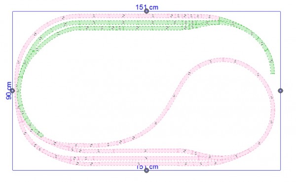

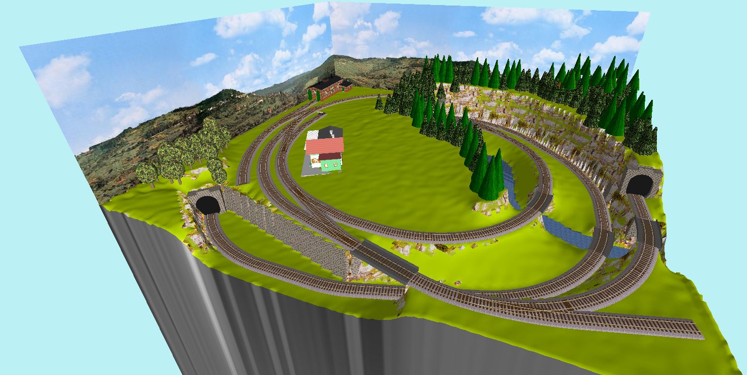

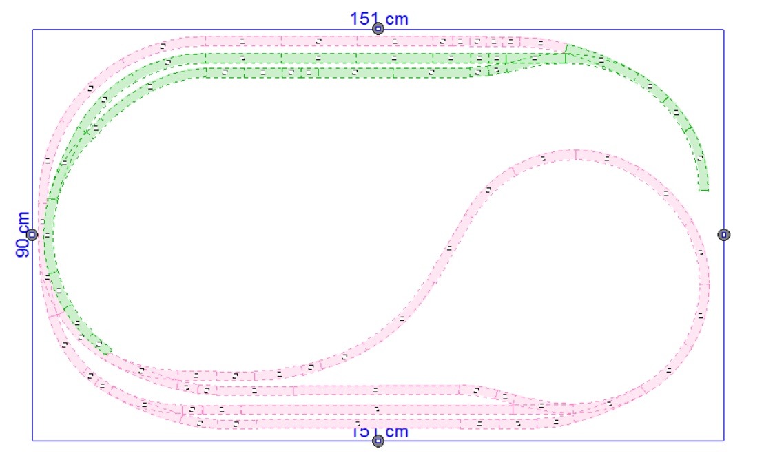

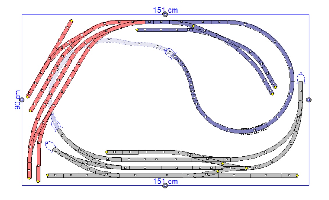

Přiložené kolejiště je odvozené od Šanova a zmenšené na prostor který mám k dispozici. Dolní nádraží není ještě dořešené zejména pravé zhlaví. Má toto domácí panelákové kolejiště když to tak nazvu "nějakou budoucnost" ???
Děkuji za všechny názory .

Máš tam toho nacpaného moc. Dolní nádraží má hrozně krátké koleje, stačí ti 2 dopravní a 1 kusá manipulační. Angličan v pravém zhlaví nemá význam. Horní stanička - těch kusých kolejí je taky hrozně moc. Na takovéto kolejiště neuděláš smysluplnou krajinu a nádraží od sebe nemáš šanci opticky oddělit...
Chápu dobře SN, že ta zelená výhybna tvoří ovál s viditelnou ,,hlavní tratí" a ta červená smyčka je pod ní?
Můžeš-li zvětšit rozměr na 160x90, inspiruj se kolejištěm Sluníčko. Na malém prostoru si dobře pojezdíš.

milanbobo píše:Ahoj přítomní a především Milane.
Tak proč neponecháš původní verzi?Máš prostor i na tu druhou spodní smyčku s pohodlným klesáním. :wink:

Rocky_MK píše:Máš tam toho nacpaného moc. Dolní nádraží má hrozně krátké koleje, stačí ti 2 dopravní a 1 kusá manipulační. Angličan v pravém zhlaví nemá význam. Horní stanička - těch kusých kolejí je taky hrozně moc. Na takovéto kolejiště neuděláš smysluplnou krajinu a nádraží od sebe nemáš šanci opticky oddělit...
Nacpané to je, avšak kolejiště je
ve vývoji a sluníčko mě nadchlo.

Však to pořád vypadá líp, než x prvních návrhů vč. těch mých :)

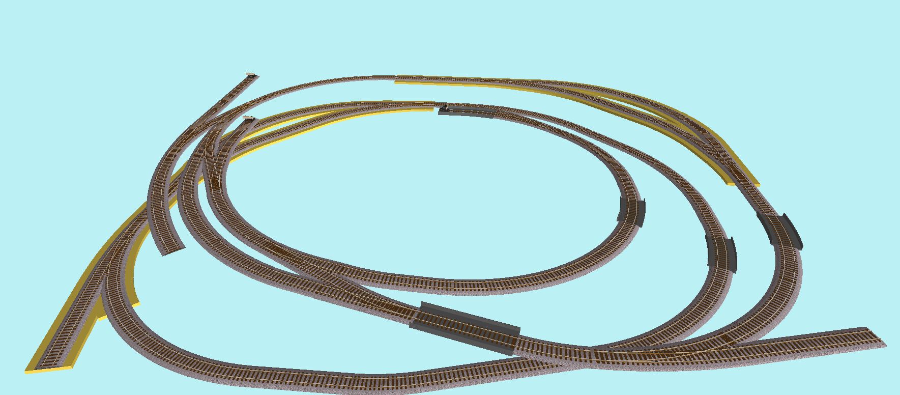

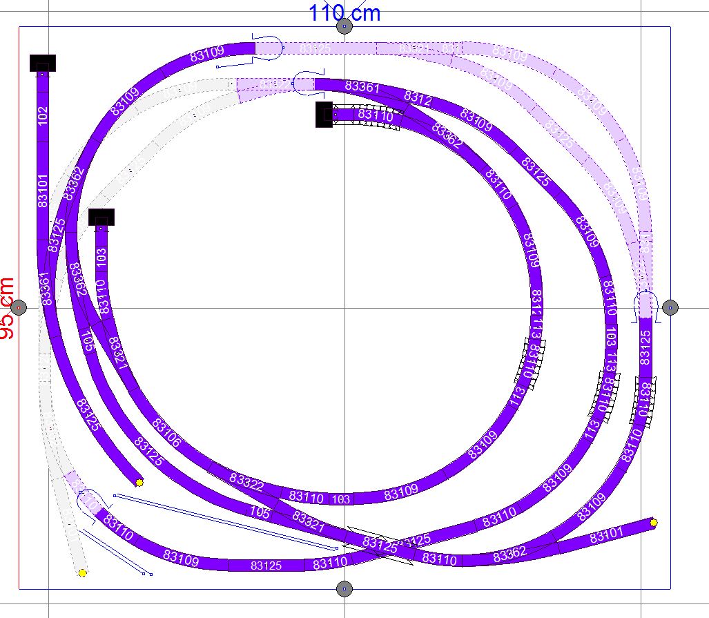

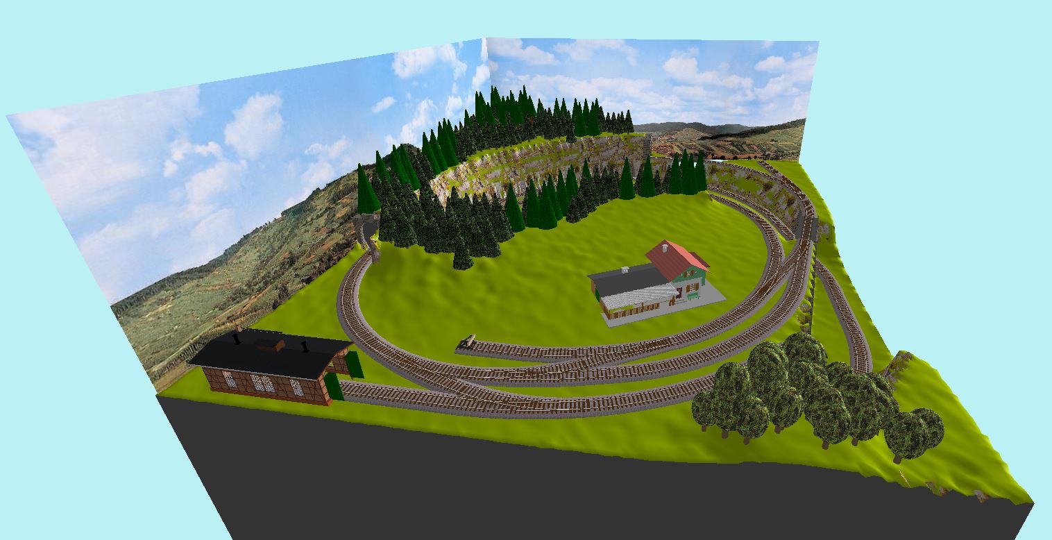

Milan Ferdián "Lúčnice" TT 1100x950 ,kolejivo Tillig 15°/R310 je to čistý přepočet z H0 do TT.

Ještě obrázek jen kolejiva.
