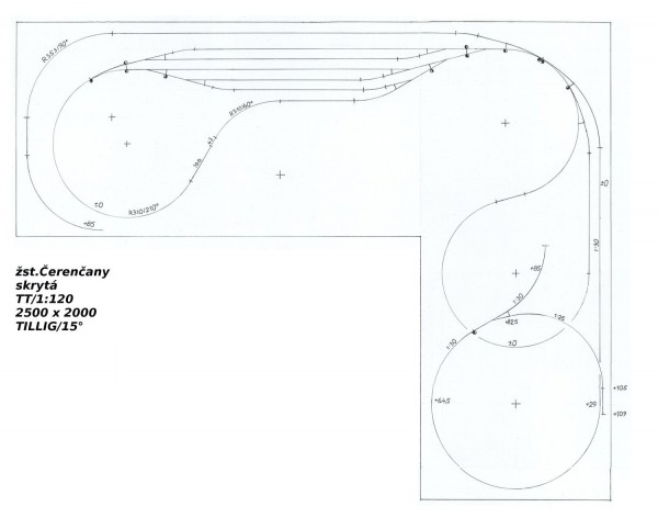

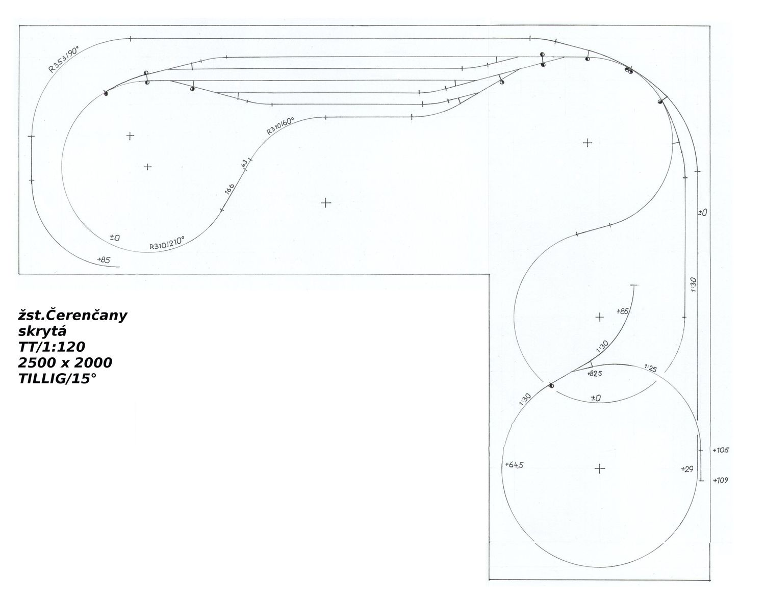

Příspěvekod milan ferdián » sob 28 led, 2017 12:52 pm
Skrytá Čerenčany TT/1:120.Milan

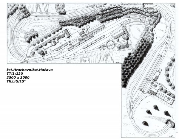

Příspěvekod milan ferdián » ned 29 led, 2017 5:51 pm
Žst.Hrachovo patří ke skryťáku Čerenčany.Milan
P.P. - 10 + 2
Re: IV.SLOVENSKO /ex VI.díl Plány koľajísk
Příspěvekod hopeter » ned 29 led, 2017 6:46 pm
Já to říkal ( psal ), že tam bude... :D Pro milovníky točny ideální.
