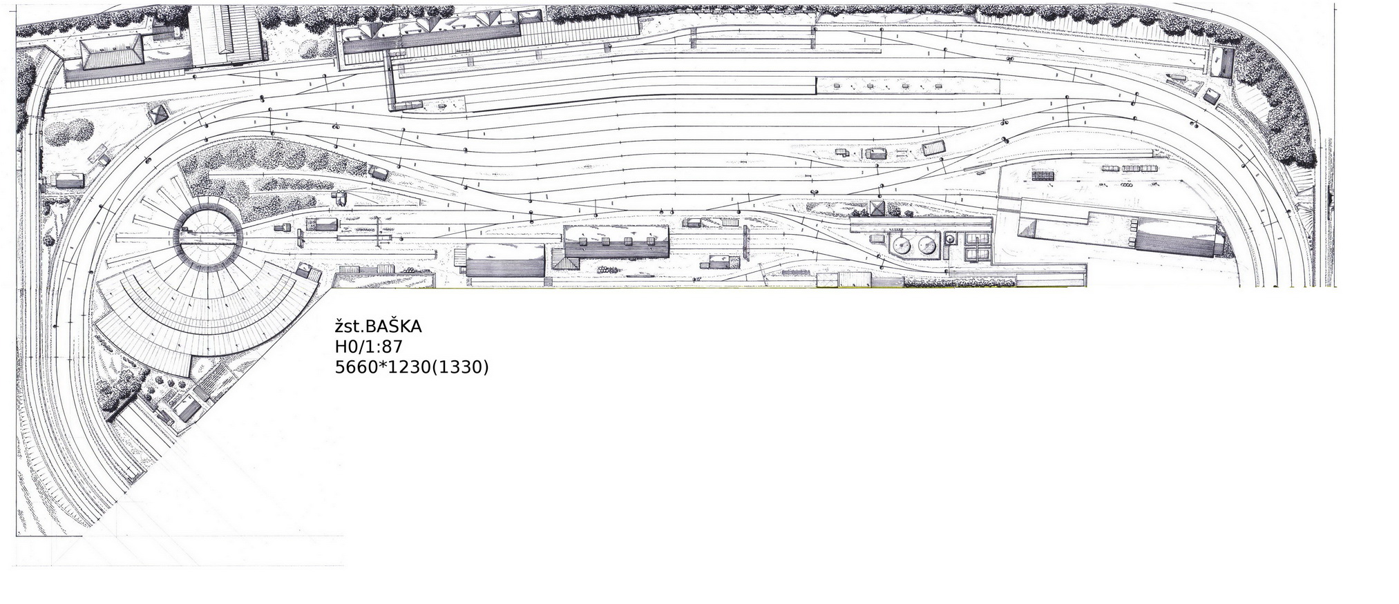

Příspěvekod milan ferdián » ned 15 kvě, 2011 12:39 pm
Závěrečný pohled na žst.Bašku.Obloukové výhybky jsou atypy z EW3
Kopie - žst.Baška_0001.jpg (498 KiB) Zobrazeno 9754 krát
Příspěvky: 12200
Re: Plan kolajiska V
Příspěvekod Max » pon 16 kvě, 2011 9:53 am
Milane, depo je pěkné, je tam vše, co má být, ale pro provoz dost těsné. Jedna čouda vysypává popel, druhá zbrojí uhlí, a mašina na rychlík nemá kudy vyjet z depa - to zas bude zpoždění !
Vejde se na ten kanál němka nebo štokr ? Už před válkou se počítalo s velkýma mašinama.
kanal 24m 1937.jpg (23.31 KiB) Zobrazeno 9643 krát
Max
Příspěvky: 415
Příspěvekod milan ferdián » pon 16 kvě, 2011 3:48 pm
Max píše:Milane, depo je pěkné, je tam vše, co má být, ale pro provoz dost těsné. Jedna čouda vysypává popel, druhá zbrojí uhlí, a mašina na rychlík nemá kudy vyjet z depa - to zas bude zpoždění !
Jedině změnit funkci koleje pro popelové vozy na průjezdnou,protáhnout směrem doleva k točně.Tím ona rychlíková lokomotiva včas vyjede.Dále je třeba kolej pro odstavení studených lokomotiv zrušit a z ní bude ona zrušená kolej pro popelové vozy.Přeložit sušičku písku.
Co se týče popelové jámy na výkresu,ta má délku jen 20,0m.Záleží jen na modeláři,jak dlouhou popelovou jámu si zde umísti.
Více místa na lokomotivní depo není k dispozici.Vše budu tlumočit od tebe danému modeláři.
Příspěvky: 12200
