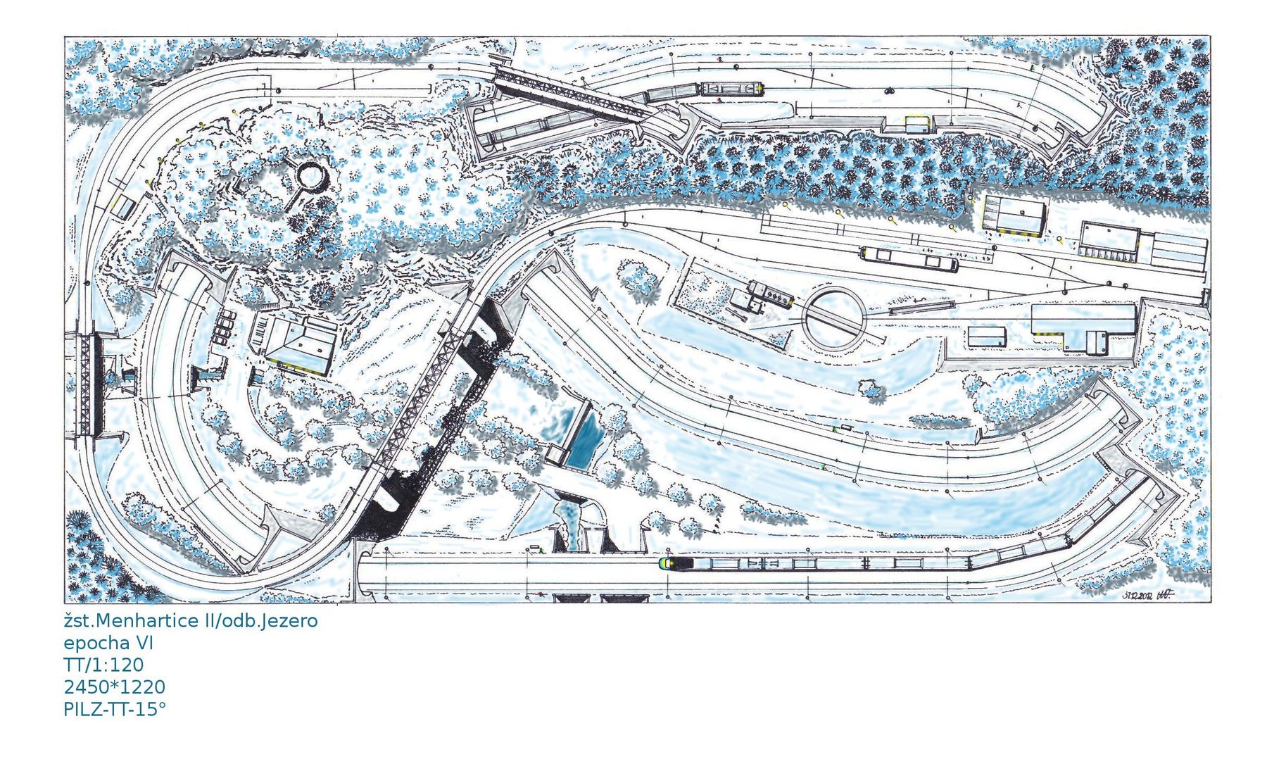

žst.Menhartice II/odb.Jezero_epocha VI_TT/1:120_2450*1220_PILZ-TT-15°
Jednotka 680 tiše sviští po kolejích,až to připadá,že se vznáší. To jen čerstvý napadený prašan tlumí hluk.Stevardka přijíždí s pojízdným bufetem a nabízí mi čerstvou kávu,kterou rád přijímám. EC 457 Phoenix z Amsterdamu,přes Koln Hbf,Chemnitz Hbf,žst.Chomutov spěchá do své koncové stanice Praha hl.n. Na světelné tabuli svítí rychlost 120 km/h.Jedeme o něco pomaleji,protože jsme již v Krušných horách a vlak stoupá do menhartického sedla po nové trase.Ze staré trasy zůstala jen část tratě,která odbočuje z odbočky Jezero a vratným tunelem,překračuje starým ocelovým mostem novou trať.Pokračuje přes výhybnu České Hamry,kde se ji po levé ruce otevře obrovské údolí.Hned vedle nalevo,pod námi se souběžně opět vynořuje nová trasa.Ještě jednou ji překračujeme a po vysokém ocelovým viaduktem končí původní trať,kdysi dávno v minulosti mezilehlá pohraniční stanice.Činy někdy předbíhají realitu než přijde spásná myšlenka a tak naše stará trať končí před mostním pilířem,kde ve velké rychlosti byl již snesen viadukt.Staničku zachránilo skutečnost,že je vyhlášeným lázeňským a lyžařským střediskem.Přijímací budova byla zrekonstruována,staré skladiště s rampou zbouráno a místo ní postaveno moderní sídlo přepravní společnosti,která zajišťuje odvoz minerálních vod a zásobuje veškeré okolní střediska a lázeňské domy,vším potřebným.Pár železničních nadšenců si vzalo pod palec místní remízu,kterou renovovali,zprovoznili ruční točnu a obnovili uhelnou skládkou s potřebnou zásobou uhlí, s vodním jeřábem a popelovou jámou.Právě zbrojí velkého bejčka /423.0 a chystají se na dnešní mimořádnou jízdu.Vždyť před chvíli motorová jednotka Regio-Shuttel dovezla další železniční nadšence,ale i natěšené lidičky a členy našeho diskusního fóra,kteří dnes budou slavit příchod nového roku 2013.
My jsme se zatím projeli krátkým tunelem a po chvíli se vnořili do druhé tunelu,nechávajíc za sebou,novoroční hosty přijíždějící k vyhlášenému penzionu,abychom se ocitli pod stanici.Třetí tunel,odbočka Jezero a míjíme se s uhelným vlakem prázdných wapek tažený bastardem.Podjíždíme starou trať a opětovně mizíme v tunelu.Čeká nás již Chomutov a Praha.
Dnes se píše 31.prosince 2012 a je Silvestr……
Přejeme Vám všem železničním nadšencům a jejím rodinám,v Novém roce 2013 vše nej…..

Příspěvekod Jiri Dvoracek » pon 31 pro, 2012 9:34 pm
To je parada, Milane :) Ted uz bych jenom potreboval tu 680 v TT :D Tobe taky vse nej do roku 2013 a diky za vsechno :wink:

Příspěvekod kiski » stř 02 led, 2013 6:15 am
Milane, je to super. Nemôžem si však pomôcť, ale pôvodné prvé Menhartice sa mi páčia viac...:) Podobne aj tebe všetko naj do Nového Roku 2013 :)

Příspěvekod czhunter » stř 02 led, 2013 9:53 am
To je zkušební trať pro testování mostů a tunelů.
Myslím, že je to plánek s největší plošnou hustotou tunelových portálů, co se kdy Milanovi povedl nakreslit :)
Telgárt II je moc hezký.
Postavit kolejiště nejen bez točny(!), ale dokonce i bez nádraží, to chce odvahu :idea:

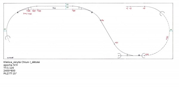

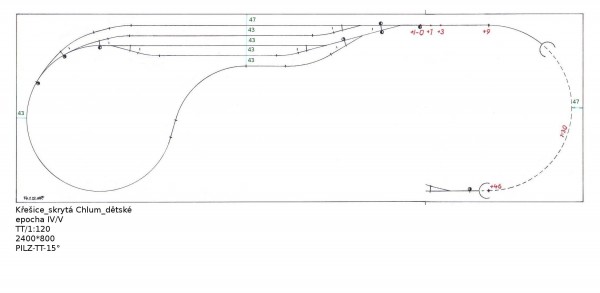

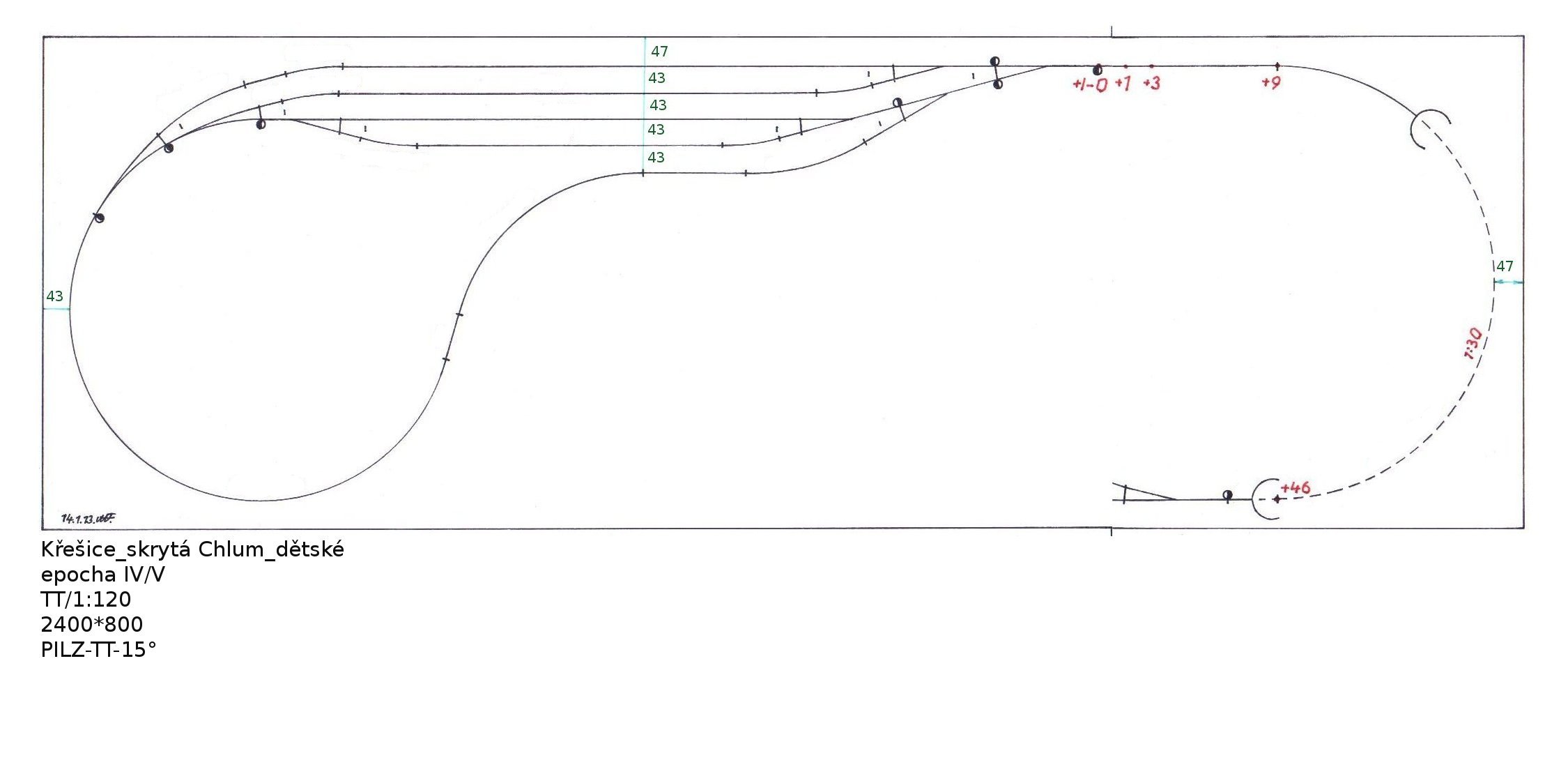

Křešice_skrytá Chlum/Chlum I_dětské_epocha IV/V_TT/1:120_2400*800_Pilz-TT-15°
Ikdyž zatím nevidíte pohledovou část kolejiště,tak tématem tohoto kolejiště jsou dvě smyčky Chlum a Chlum I.Protože projíždějící vlakové soupravy budou všechny vidět,byť zdánlivě dodržují GVD,jedná se o dětské.Původně v pravé části měla být dvojkolejná trať,tzv.falešná dvojkolejka,jenomže modelář zakoupil patrové vozy od Kuhna.Jejich délka vylučuje provoz na poloměrech R310 versus R353,proto tato část tratě byla zjednokolejněná.

Příspěvekod jakubklouda » pon 14 led, 2013 7:39 pm
Kuehnovská patra bez problému R310 projedou... Jinak jsem zvědavý na celek...

Příspěvekod radekkrupka » pon 14 led, 2013 7:57 pm
Myslím, že Milan to myslel spíš tak, že by patra mohla mít pronlém, pokud by na dvojkolejce potkala jinou soupravu v protisměru. Kdysi jsem si to maloval, obrysovou křivku těch vozidel na své kolejiště a skutečně to vychází dost nepěkně...
U vozů jako jsou patra hrozí kolize i v jiných případech...

Příspěvekod milan ferdián » pon 14 led, 2013 8:37 pm
radekkrupka píše:Myslím, že Milan to myslel spíš tak, že by patra mohla mít pronlém, pokud by na dvojkolejce potkala jinou soupravu v protisměru. Kdysi jsem si to maloval, obrysovou křivku těch vozidel na své kolejiště a skutečně to vychází dost nepěkně...
https://picasaweb.google.com/radekkrupk ... 3578413986
Pravdu díš :wink:

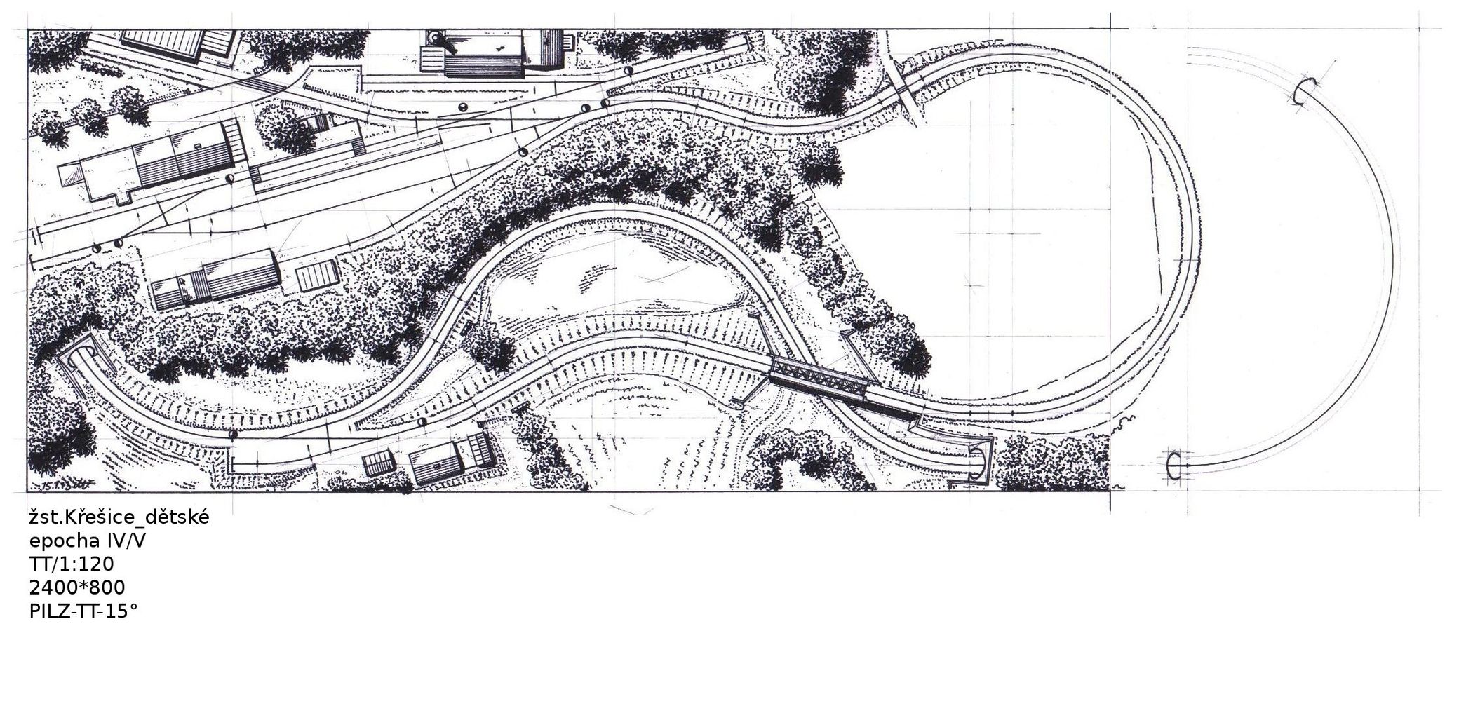

žst.Křešice_dětské_epocha IV/V_TT/1:120_2400*800_PILZ-TT-15°
Projekt dětskéhp kolejiště.Ze smyčky Chlum I na širé trati odbočuje lokálka do koncové stanice Křešice.Stanička má dvě vlečky,první nalevo mrazírny a tá druhá napravo porcelánka.Nezbytná remíza pro 810.
Po hlavní trati (smyčky Chlum+Chlum I)krouží vlakové soupravy a malej klučina může nechat nasednout cestující do sólo 810 a připravit se na odjezd.
Projekt není dokreslen z časových důvodů. :oops:

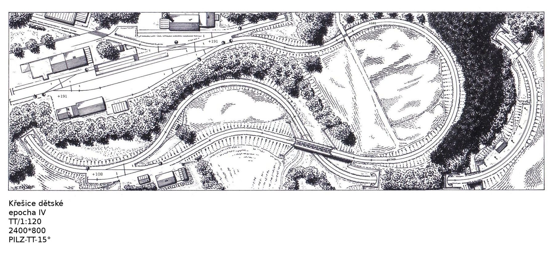

Příspěvekod milan ferdián » ned 03 úno, 2013 3:58 pm
....Křešice....
