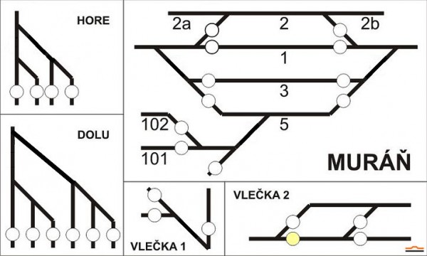

Kdybych panel navrhoval, oprostil bych se od potřeby ovládat každou výhybku nezávisle a ovládal cestu jedním tlačítkem, zde bez návaznosti na směr (návěstidla). Každá kolej v nádraží by měla jedno tlačítko, které by ovládalo polohu všech výhybek v cestě. Třeba fuldovo TCO takové stavění umí, při vhodném číslování CV1 dekodérů by se možná dalo vyhnout i optočlenům v matici. Vlečky a depo podobně.
Skrytému nádraží jsem naopak tlačítka přidal, aby se dalo také stavět jedním stiskem. Chápu úmysl stavět směr a kolej, což není problém u dvoukolejné smyčky, ale u tříkolejné varianty bys stejně musel zapojení dělat trochu složitěji, protože vedení výhybek není symetrické - jedním směrem vede mateční kolej vně smyčky a druhým uvnitř.
Pro potřeby obsluhy bych ještě přidal minimálně do skryté smyčky detektory obsazení s jednoduchou optickou signalizací na panelu, nejlépe na plánku pod tlačítko. Ideálně tři detektory na každou odstavnou kolej - vlak je v úseku, vlak dojel na jeden z konců (zastavení poslepu) a navíc také jeden do každého zhlaví, zda už vlak nepřejel na výhybku.
Budeš mít jeden společný panel pro domácí potřeby i modulová setkání, nebo navrhneš i druhý zjednodušený jen pro stanici?

pcipov píše:Áno, je to TCO od Fuldu - kupoval som ho pár týždňov dozadu z digi-cz. Ale nechce sa mi veriť, že by som sa mohol vyhnúť optočlenom. Zhlavia majú svoj vlastný dekodér a odbočka z piatej koľaje má svoj (spolu s odbočkou na vlečku a rozdvojkou do výtopne).
Tvoj návrh počíta s týmto:
- tlačidlá na koľaji 1 ovládajú 6 výhybiek
- tlačidlá na koľaji 3 ovládajú 4 výhybky
To je jen o tom, jak jsi dobrej v práci s excelem.
Nejprve si rozepíšeš ty výhybky na jejich jména s označením + a - (tak jak to značí Lenz, je to celkem přehledné)
Pak ti vznikne něco jako že tlačítko 1 přehazuje výhybky A+ B- D+ ... a pak hledáš takové implikace za A B C.. aby to dalo co nejvíce společných řádek a nebo sloupců na TCO. Přehodit 6 výhybek najednou není takovej problém.
Pokud se ti to nepodaří, tak prostě nakoupíš hrst optočlenů a bude.

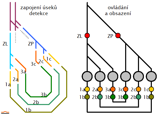

pcipov píše:
D píše:Pro potřeby obsluhy bych ještě přidal minimálně do skryté smyčky detektory obsazení s jednoduchou optickou signalizací na panelu, nejlépe na plánku pod tlačítko. Ideálně tři detektory na každou odstavnou kolej - vlak je v úseku, vlak dojel na jeden z konců (zastavení poslepu) a navíc také jeden do každého zhlaví, zda už vlak nepřejel na výhybku.
Zdá sa mi to ako fajn riešenie. Máš tip, ako to urobiť?
Prostě s použitím nějakého ohlasu S88/RS-Bus (co používáš)

pcipov:
U stanice Mutěnice se mi to povedlo. Záleží na počtu výhybek, já to zpracovával pro 11 adres s tím, že adresy byly dané autorem stanice dopředu. Náhodou to vyšlo, ale ukázalo se, že párové výhybky mohly mít rovnou společnou adresu.
Jedno tlačítko v nádraží by ovládalo jen jednu polovinu zhlaví. Takhle:
- tlačítko na 2. koleji ovládá 3 výhybky (stačí dvě adresy) - ovšem jen na svém zhlaví - levé tlačítko pro levé zhlaví, pravé zase pro své
- tlačítko na 1. koleji ovládá 3 výhybky - ty stejné, jako na 2. koleji
- tlačítko na 3. koleji ovládá 4 výhybky - narovnává také 1. a 2. kolej
- tlačítko na 5. koleji ovládá 4 výhybky - jako na 3., navíc vlevo narovnává odbočnou výhybku na depo (až 5 výhybek)
- tlačítka v depu ovládají 3 výhybky
- tlačítko pod depem by mohlo být ještě spojeno s tlačítkem nad vlečkou 1, spolu by ovládaly 3 výhybky
- tlačítka ve vlečce 1 by ovládala 2 výhybky
- tlačítka ve vlečce 2 nejvýše 3 výhybky
- tlačítka ve smyčce nejvýše 3 výhybky (tj. nepárovat vjezd a výjezd)
> prístup na koľaj 2a a 2b nechápem
Kolejové spojky mezi první a druhou kolejí na každém zhlaví chodí spolu - v páru. Při vjezdu vlaku na kteroukoliv dopravní kolej (předpokládám 1, 3, 5) musí být spojka vždy přímo, aby nedošlo k ohrožení tratě vozy na manipulační druhé koleji. Z toho důvodu všechna tlačítka na dopravních kolejích musí kromě nastavení svého směru přestavit i spojku na příslušném zhlaví na přímý směr. Takže do 2a se dostaneš z 2 po stisku libovolného tlačítka jiné koleje na levém zhlaví. Pro pravé zhlaví obdobně.
> Tie koľaje sú vetvené symetricky. Vetvené sú vždy vonkajšie koľaje.
Ano, spodní smyčku jsem viděl jinak.
> eby som mal pridať aj smer vstupnej, musel by som ovládať až 5 výhybiek naraz.
Ne, jen tři. Jen by ty ve smyčce musely mít vlastní adresy - každá zvlášť.
Dle obrázku vlevo bych řezal úseky pro ježdění na ruku - pro přehlednost kreslena jen jedna (zřejmě vnější) kolejnice.
Vpravo osazení na panelu - tlačítka a kontrolky. Třeba zelené kontrolky pro obsazený úsek, oranžové, že vlak je na konci úseku a červené, že blokuje zhlaví, takže není radno přestavovat výhybky. Zelené kontrolky jsou pro přehlednost zdvojené.
Napojení na sběrnici zpětného hlášení S88/RS-Bus nebo nejméně 21 žilový kabel analogu společný pro obě smyčky nechám na tvé volbě.
Pro inspiraci: moduly zpětné vazby a zobrazení zpětné vazby
D

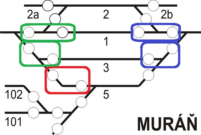

Určitě si myslíš, že nejsi schopen spojit alespoň základní páry?
Třeba to co jsem naznačil červenou je celkem logická dvojice, to co je modrou jsou také logické páry.
Nechtěl jsi si nějak udělat pár testů na stole než začneš budovat škatule a panely které nejsou k ničemu?

pcipov:
Pokud chceš na klubovém setkání přenechat ovládání své stanice i někomu jinému, musí být panel co nejjednodušší. Buď samostatně výhybku po výhybce, na což jsou často vhodnější přepínače, nebo stavění celých cest. Jakákoliv polovičatá řešení jen matou obsluhu, která musí ve stanici řešit jiné věci, než zkoumat, co se čím přestavuje.
Dva týdny na návrh, stavbu i provozní zkoušky dotaženého stavění cest jsou krátké. Raději to nyní udělej přehledně podle sebe i s rizikem, že už se ti do rekonstrukce nikdy nebude chtít. Tlačítka nejblíže středu 2. koleje budou, předpokládám, ovládat to stejné, jako tlačítka na 1. koleji, tedy současné přestavení celé spojky na rovný směr.

Při stavění cest musíš stanovit odkud a kam, není logické tlačítkem na koleji 1 stavět současně výhybky na obou zhlavích, protože by sis znemožnil například odjezd z koleje 1 ve směru na obrázku vpravo a zároveň odjezd z koleje 3 ve směru na obrázku vlevo, což je běžně možný provozní stav. Bylo by dobré pro přehlednost označit zhlaví S a L jak je zvykem. Je také užitečné si výhybky ve schematu očíslovat (nemusí to souhlasit s jejich DCC adresami). Podle mého názoru by bylo vhodné doplnit jedno tlačítko na každou traťovou kolej, označit je například S a L a cestu volit postupným stiskem třeba L a S, případně s možností rozlišení pořadí volby buď 1 - S, nebo S-1, což by se dalo třeba do budoucna využít pro ovládání návěstidel (pro rozlišení příjezdu a odjezdu).
Příspěvky: 4551

HonzaM píše:Při stavění cest musíš stanovit odkud a kam, není logické tlačítkem na koleji 1 stavět současně výhybky na obou zhlavích, protože by sis znemožnil například odjezd z koleje 1 ve směru na obrázku vpravo a zároveň odjezd z koleje 3 ve směru na obrázku vlevo, což je běžně možný provozní stav. Bylo by dobré pro přehlednost označit zhlaví S a L jak je zvykem. Je také užitečné si výhybky ve schematu očíslovat (nemusí to souhlasit s jejich DCC adresami)...
Zohledněte co píše Honza - já mám také na panelu tlačítka pro levé zhlaví a druhá pro pravé.

fulda:
To musí rozhodnout pcipov, v mém původním návrhu se staví cesty také samostatně pro každé zhlaví. Předpisy současný vjezd dvou souprav do takové stanice neumožňují, ale se samostatně ovládanými zhlavími by mohl být umožněn v obou směrech aspoň současný odjezd a hlavně manipulace, při které každé zbytečné zdržení v modelovém čase dost zamrzí.
