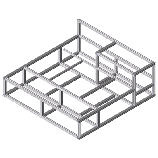

Děkuji všem za reakce. Pomalu to prochází. V tom item24 jsem pak nakreslil i rám viz níže.
Představa je tady - 4 rámy (1,2 a 0,8 metru), dole SN, uprostřed stanice a nahoře koncová stanice.
Koleje na ořekližkových deskách.
Odhadovaná hmotnost pro svařenec ze železa by byla cca 50 kg.
H0, ČSD epocha IV, V - z21+MM

Příspěvekod marian_r » stř 21 led, 2026 9:21 am
To je pekné, ale na rezanie by to chcelo frézu.

Příspěvekod look23 » stř 21 led, 2026 10:24 am
:arrow: marian_r: Prodejce nabízí zakázkové řezání profilů. Pak už je to jen poskládat dohromady.

Příspěvekod kpt.Budha » stř 21 led, 2026 10:56 am
Z jakého profilu to je nakonec navrhnuto? 40?

Příspěvekod look23 » stř 21 led, 2026 11:20 am
Viděl bych to tak 30x30.

Příspěvekod Zlámalík » stř 21 led, 2026 11:57 am
Oj. Zdá se mi to poněkud překombinované.
Moje představa byla sestavit z hliníku základní rámy s roztečí příček cca 80 cm, do kterých by se samostatně vkládaly segmenty kolejiště, velké tak 60-80 x 100 - tvořené jen horní deskou s olemováním (to by bylo odskočené od kraje, aby zapadlo do rámu) a výztuhami. Samostatné segmenty pro SN a pro horní část s krajinou. Zvednu horní díl, oddělám, pod ním zvednu díl skryťáku. Hodím si na stůl, opravím/vyčistím, založím zpět. Díly by měly být i elektricky samostatné, na konektory (DCC + napájení a ovládání).

Příspěvekod look23 » stř 21 led, 2026 1:57 pm
Námět kolejiště je inspirovaný od Trixe a Dancera v TT, převedený s úpravami na H0.
Jde mi hlavně o to, protože nejsem strojař a statik, aby to bylo dost tuhé na kroucení. Přeci jen každý mm je ve spojích znát.
