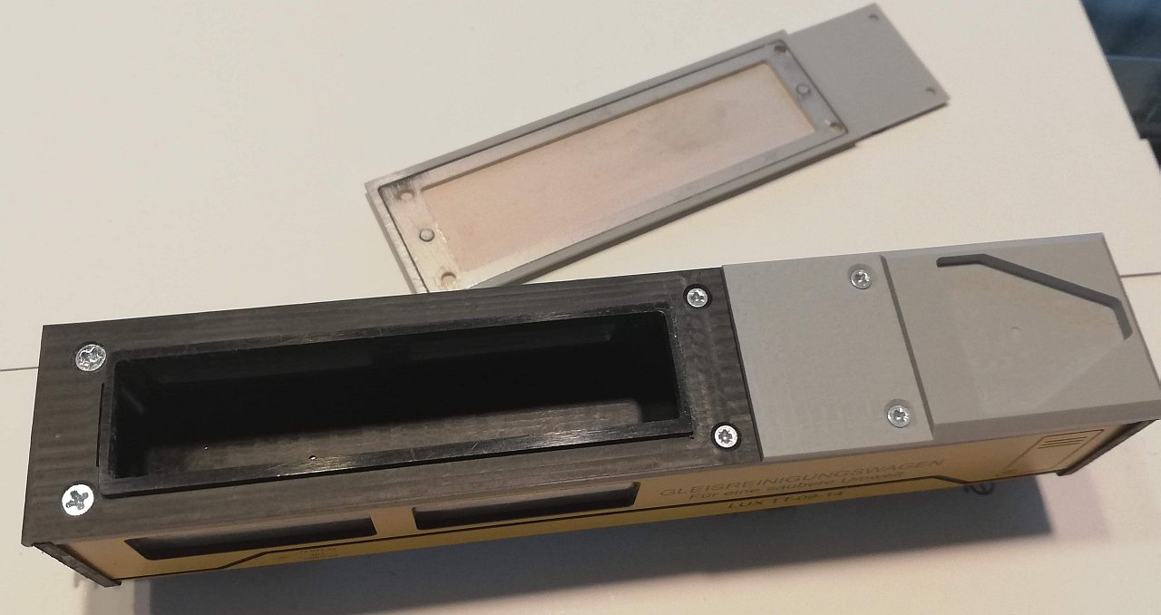

Příspěvekod Tomáš10 » sob 27 čer, 2020 1:10 pm
Děkuji, už ho mám, jen mám 2 dotazy :
1- Jak vysypu ten prach?
Ať tahám nebo tlačím za co chci, s ničím ani nehnu. Z mikroobrázků v návodu také nic nevyčtu.

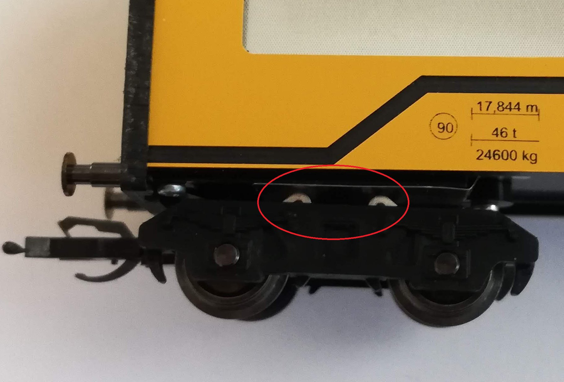

Re: Čištění kolejiva
Příspěvekod Trixt » sob 27 čer, 2020 3:25 pm
Tomáš10 píše:1- Jak vysypu ten prach?
Vysát vysavačem.

P.S: Pozor na ty plíšky, co zajišťují sběr proudu z podvozku, Když se přetočí směrem ven, pak ten podvozek moc nefunguje.
Příspěvekod jamik22 » sob 27 čer, 2020 9:37 pm
Čast střechy okolo stříbrné mřížky je sundavací rámeček a pak vysát
Příspěvekod Tomáš10 » ned 28 čer, 2020 1:06 pm
Díky chlapi, povedlo se, já za to tahal vodorovně...
K těm napájecím plíškům je v krabičce specielně papírek s obrázkem Richtig - Falsch,
