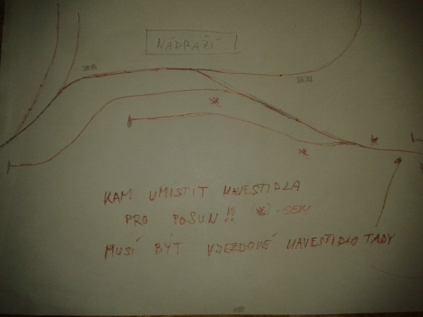

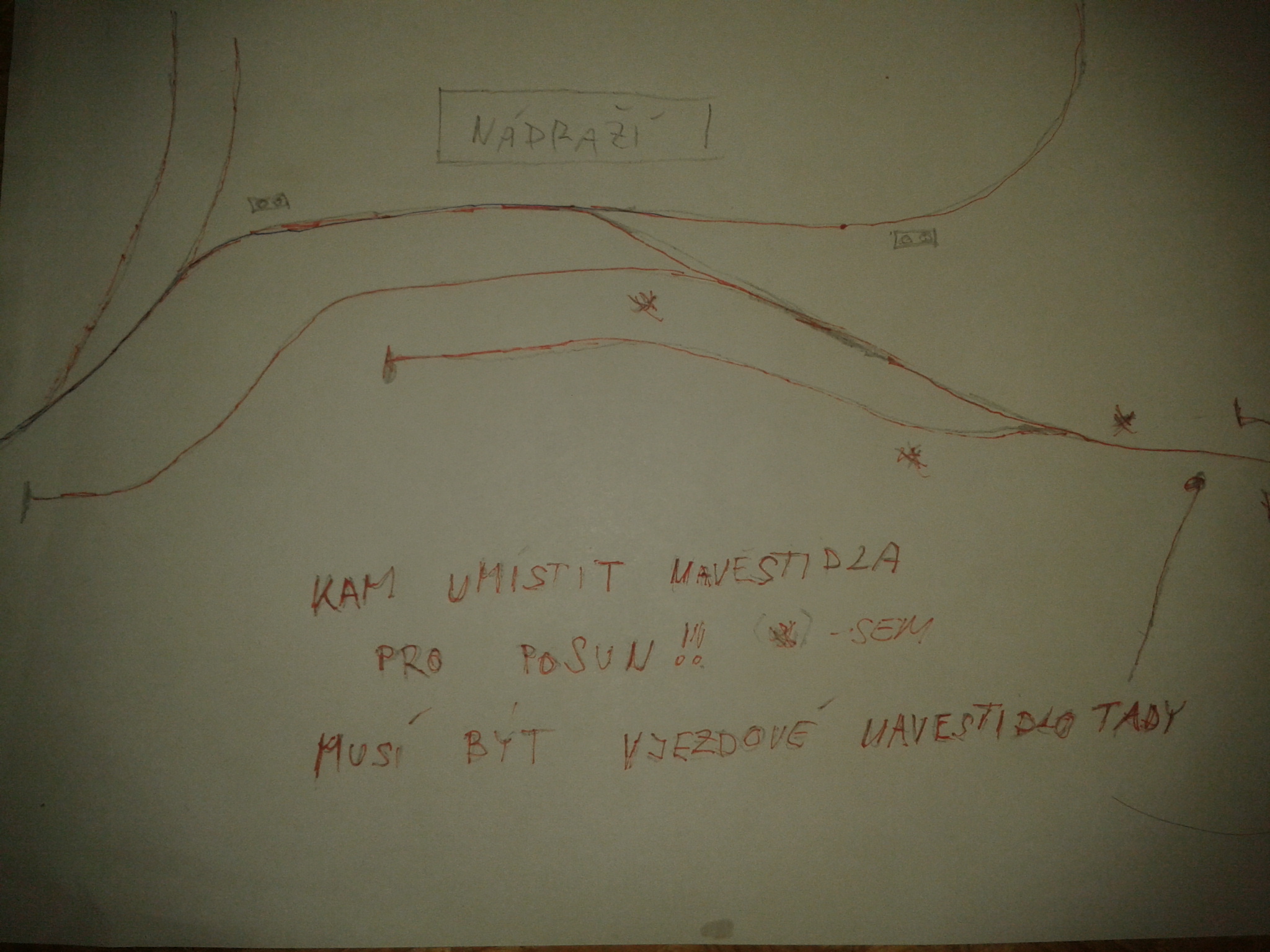

Příspěvekod Lukas » čtv 04 čer, 2015 7:32 pm
potreboval bych poradit kam umistit navestidla pro posun a vjezdové navestidlo ?

Příspěvekod D » čtv 04 čer, 2015 8:50 pm
Lukas:
Hodil by se větší výsek, abychom si představili, kde nádraží začíná, jak do něj ústí tratě a vůbec celkový kontext vedení tratí. Z toho, co vidím, jde o nádraží s jednou dopravní kolejí se zaústěnými třemi nebo snad i více tratěmi? To je tak nereálné, že návěstidla mohou být prakticky kdekoliv. Seřaďovací návěstidla se osazují ve stanicích, kde je očekáván velký manipulační provoz. To se o dvou kusých kolejích říci nedá.
Ale dobře, je to hračka, chceš tam světýlka. Takže ty hvězdičky máš dobře. Vjezdové návěstidlo směrem do nádraží by obvykle bylo na pravé straně od koleje. Krom toho by bylo poněkud dál od nádraží. Je třeba, aby se mezi něj a první výhybku, ve tvém případě seřaďovací návěstidlo, vlezl nejdelší posunovaný vlak. Jeho délku by ukončoval označník (bílý sloupek s modrým vrškem) nebo další seřaďovací návěstidlo, které by posunovanému vlaku zakazovalo odjezd na širou trať. Kvůli bezpečnosti je mezi označníkem a vjezdovým návěstidlem ještě dalších 50 metrů koleje, v modelu obvykle zkracovaných.

Příspěvekod Lukas » pon 08 čer, 2015 7:26 pm
Dobry takze nejsou treba ty navestidla pro posun a musi tam byt vjezdovi? a muze tam byt odjezdoví?

Příspěvekod D » pon 08 čer, 2015 8:20 pm
Lukas:
U skutečné železnice musí být stanice z vnější strany chráněna vjezdovými návěstidly (nebo aspoň lichoběžníkovými tabulkami). Pokud má osazená vjezdová návěstidla, může mít i odjezdová. Buď jedno společné (skupinové) na každý směr, nebo u každé dopravní koleje jedno. Manipulační koleje odjezdové návěstidlo nemívají, protože se z nich na trať odjíždět nesmí. Počet návěstidel a počet návěstních znaků (světýlek) umožňujících přesnější řízení rychlosti se odvíjí od důležitosti trati, její rychlosti, druhu zabezpečení a hustotě provozu ve stanici.
Podívej se na článek Mašinky 2003 - návěstidla, jsou tam příklady.
Z tratě je sled návěstí obvykle takový:
trať - předvěst - zábrzdná vzdálenost - vjezdové návěstidlo - bezpečná mezera - označník - prostor k manipulaci - první výhybka
Pokud jde o seřaďovací návěstidla, tak se do malé stanice nehodí. Posun řídí pověřený zaměstnanec. Často tam ani odjezdová návěstidla neslouží pro posun (pozná se to podle stejně vysokých červeno-bílých pruhů na stožáru), posunující vlak takové zcela ignoruje a řídí se jen pokyny pro posun.
