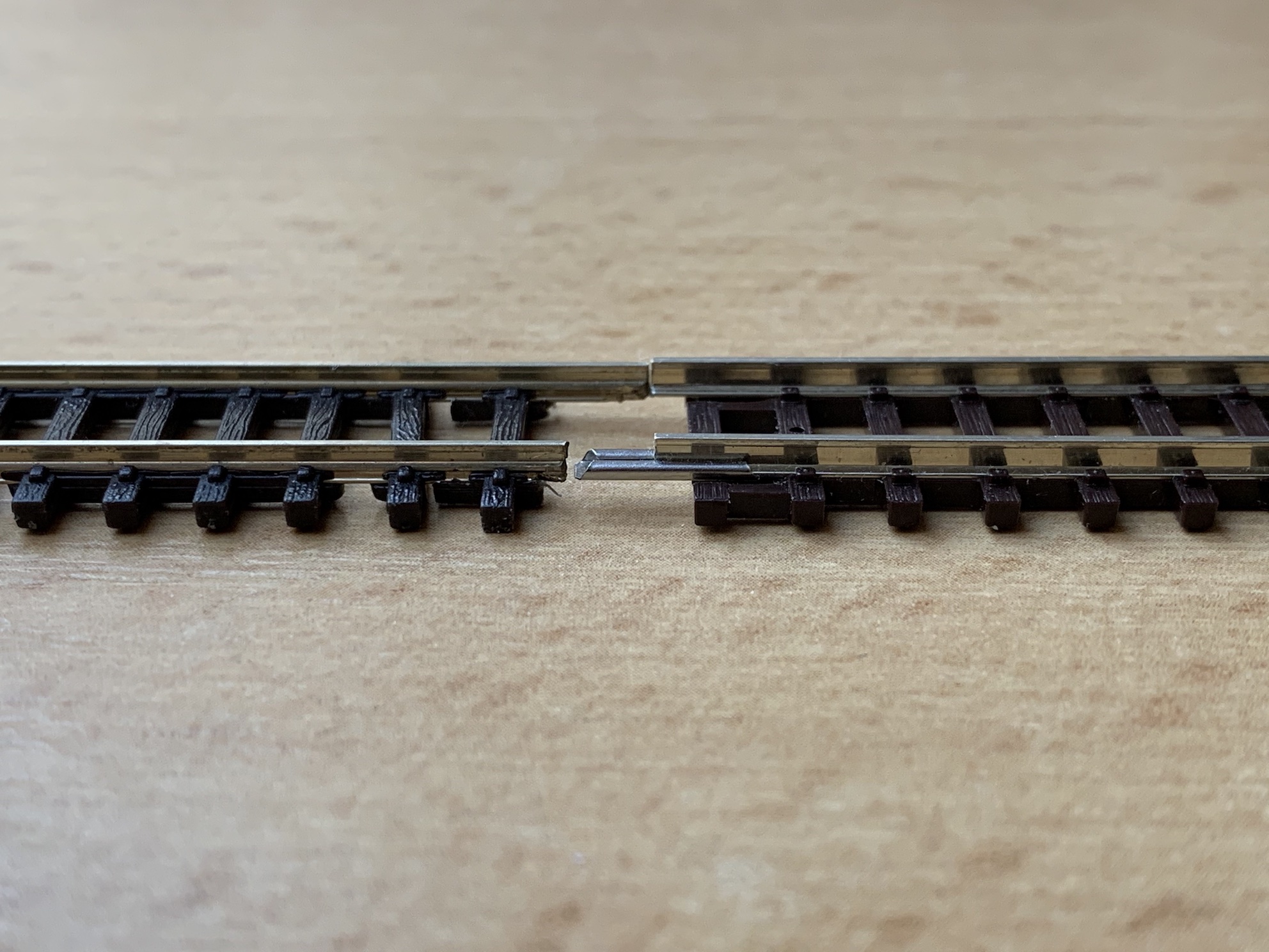

Tady něco z moji zahrádky. Vlevo Peco Code 55 a vpravo FLM bez podloží.

Příspěvekod Jirkátor » úte 26 led, 2021 12:42 pm
Ale vzájemně spojit asi nejdou? Tam prostě vadí ta dvojitá patka u PECO55.

Příspěvekod Stanin » úte 26 led, 2021 3:34 pm
To nejdou. Chtělo by to vlastní přechodovou spojku. Ta by vyrobit určitě šla.
