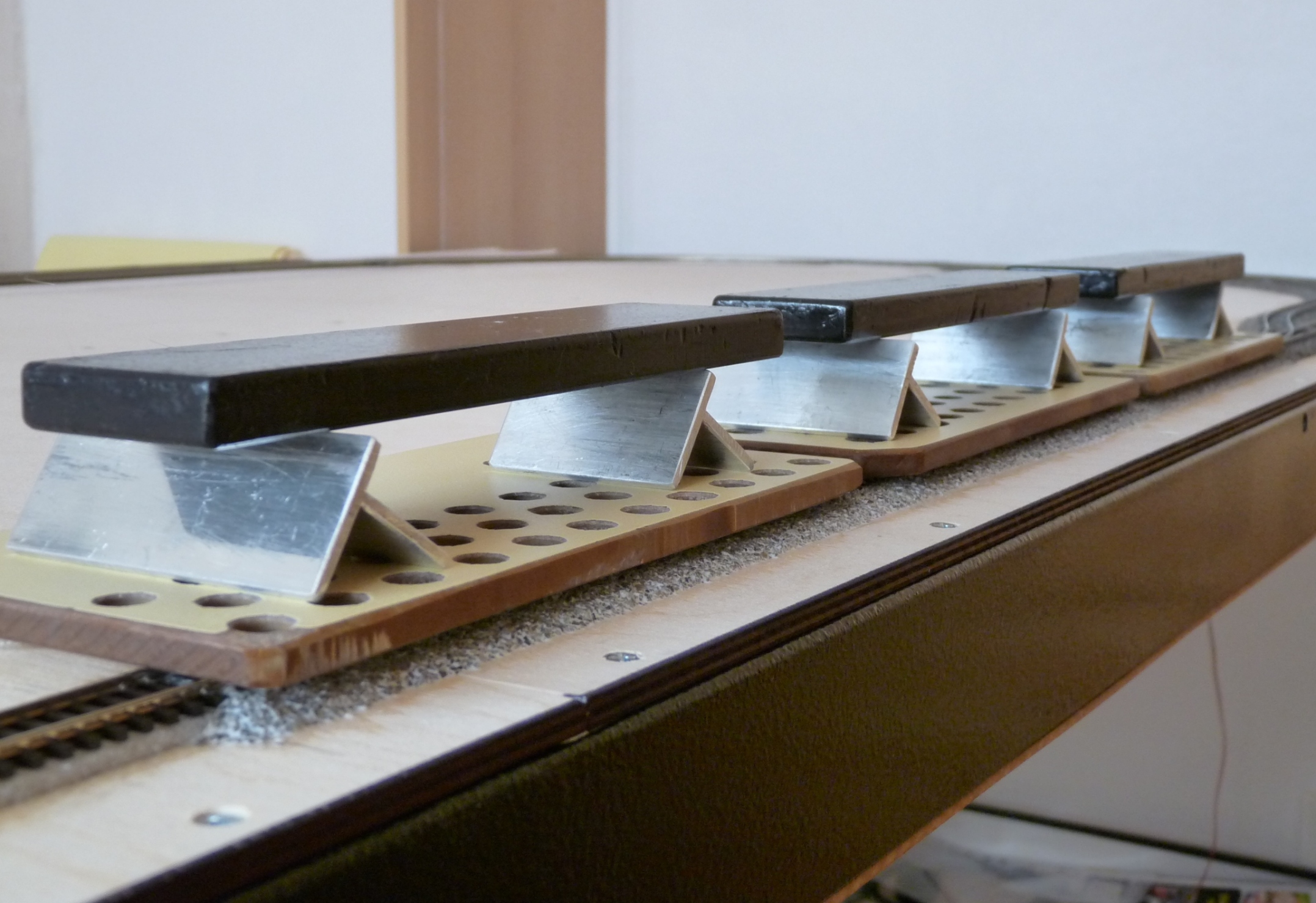

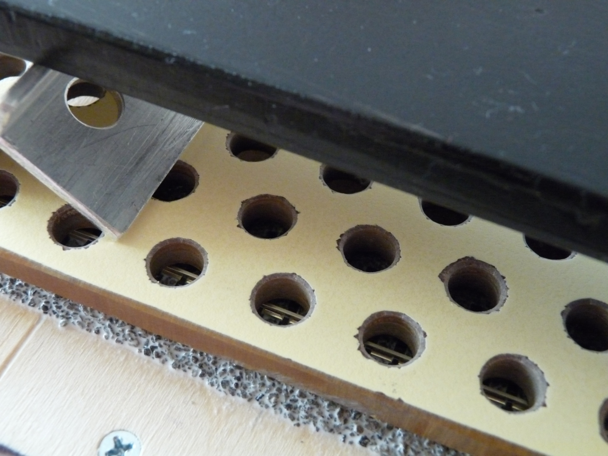

Dovi píše:Takže pokud nemají možnost při schnutí snadno odcházet pryč do ovzduší, kolejnice snadno chytnou lišku.
Já jsem to řešil takto, a navíc je zatížení rovnoměrné. Pokud se na koleje položí například několik závaží za sebou tak může vzniknout v místě zatížení průhyb. A potom je z toho zvlněná trať jako v reálu.
martin-tt
Příspěvky: 212
Re: KOLEJIVO
Příspěvekod Tomáš10 » pát 18 dub, 2025 1:02 pm
Já dal na zalitý štěrk mezi kolejnice dřevěný nosník šířky 12mm, vedle trati další laťky a zakryl knihami do druhého dne.
Žádnou lišku jsem nikdy neměl.

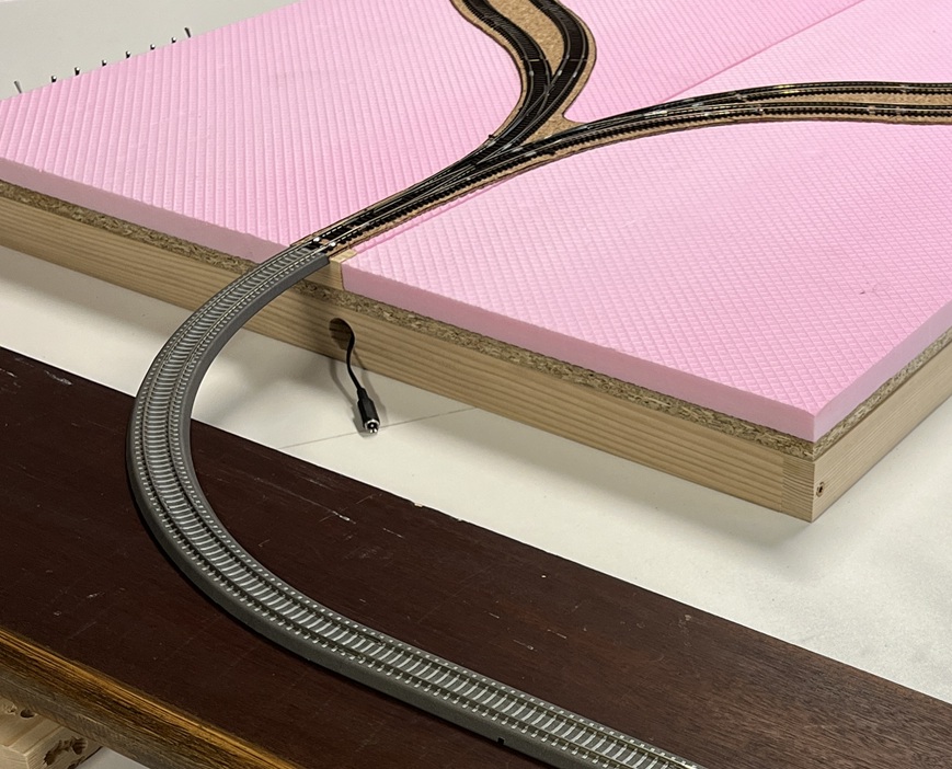

Dobrý den,
chtěl bych se zeptat jestli by mě někdo poradil jak by bylo možné kombinovat profilové kolejivo TT Tillg a kolejivo TT Tillg podkladem (chybí poloměr 267 mm) ?
Předem děkuji za odpověď
skipper
Příspěvky: 8
Registrován: pát 18 črc, 2025 1:27 pm
Re: KOLEJIVO
Příspěvekod rawen » pát 18 črc, 2025 4:50 pm
Zkus to, prosím, upřesnit.
Máš kolejiště z kolejiva s podkladem a potřebuješ ten oblouk, který se nevyrábí?
Použil bych buďto pražcové pole nebo obloukovou kolej a dovyrobil si k ní podklad patřičné tloušťky. Maje CAD, 3D tiskárnu i laser, volil bych tyto moderní technologie. Pokud je nemáš, tak pohledej správně tlustou překližku nebo plastovou destičku a vyřež to ručně.
