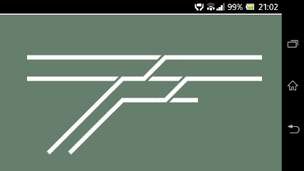

Příspěvekod zirecek » ned 03 úno, 2019 11:18 am
Pánové, děkuji za reakce.
Vidím, že obrázek celého minimoduliště v mém příspěvku se zobrazuje různě neúplný/úplný dle rozlišení monitoru, odkaz na celý plánek minimoduliště: http://zirecek.unas.cz/dwnld/MinimodulyMirek.jpg.
Plánek byl prvotně pro výrobu dřevěných modulů, tedy bez zákresu kolejí a výhybek. Hnědé křivky jsou osy kolejí. Zelená osa je jen fiktivní osa minimodulu.
Finální podoba odbočných modulů s výhybkami (levý modul samé EW2, pravý modul jedna EW3, DKW II, jinak EW2):
Případně odkaz na finální podobu odbočných modulů s výhybkami zde: http://zirecek.unas.cz/dwnld/Odbocky.jpg, případně ke stažení PDFko, které lze prohlížet ve 3D: http://zirecek.unas.cz/dwnld/MinimodulyMirek3D.pdf.
K tomu je potřeba připočítat na smyčkových modulech 1-2 výhybky, kde se budou odpojovat žádná nebo 1-2 kusé koleje. Zatím není finálně ustáleno; aktuálně je mi nejbližší varianta dvou kusých kolejích pouze na jednom smyčkovém modulu.
D píše:Jde o variabilitu. Očekáváš své moduly postavené v jedné konfiguraci nebo jim budeš zásadně měnit pořadí?
Předpokládám používání dvou variant: plná sestava dle plánku a zkrácená sestava bez odboček = ovál falešené dvoukolejky = jen smyčkové moduly s nějakými vloženými traťovými minimoduly.
